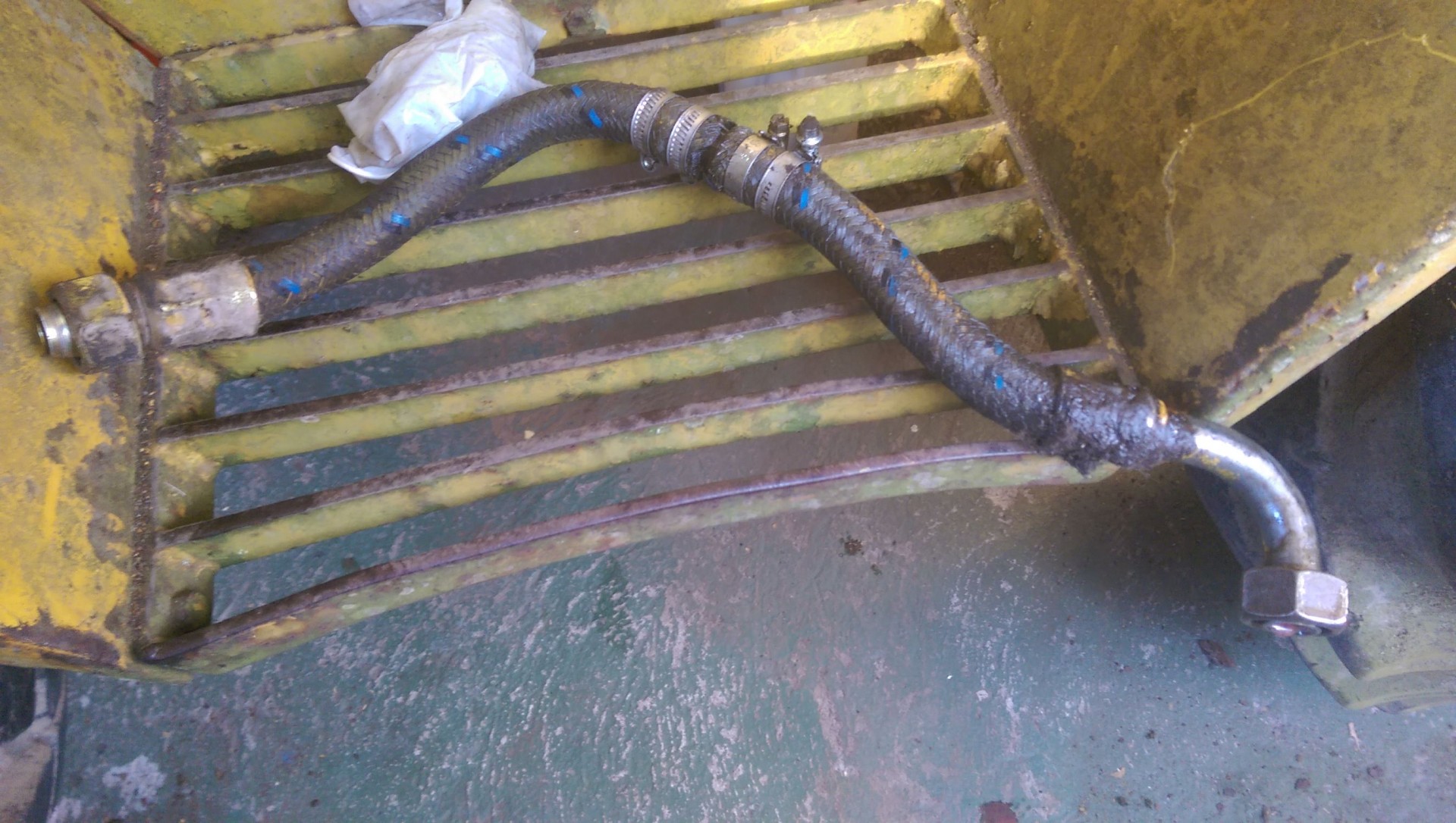

Habe den kramer vor Kurzen für ganz kleines Geld erworben mit dem Wissen das der Fahrantrieb nicht Inordnung ist bzw. der Saugschalauch an der hinterachse defekt bzw geflickt worden ist. habe ein bild des alten mal angehängt :bauforum:

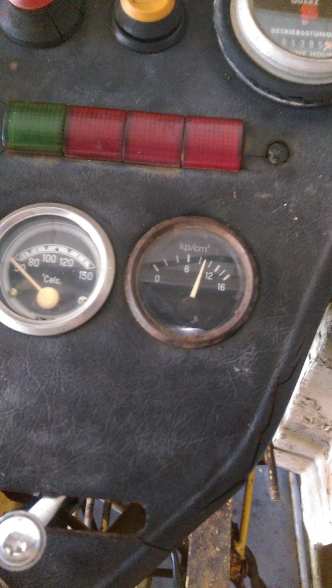

Somit hatte ich dann im Neutralgang einen druck von etwa 10 kp/cm²
bei der ersten Probefahrt ist erstmal fast nichts passiert
Rückwertsgang rein und dann fing es ganz allmälig an zu rollen und der druck stiegt ganz langsam auf ca. 9kp/cm²
