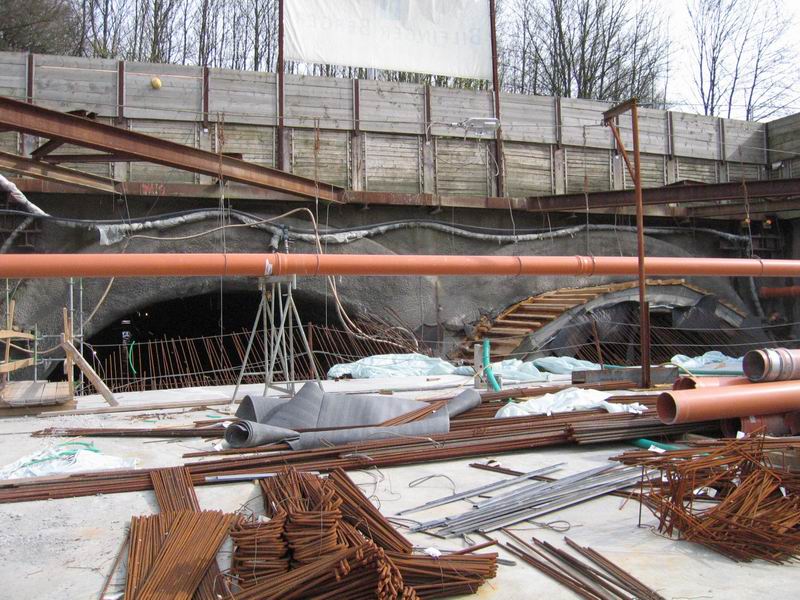

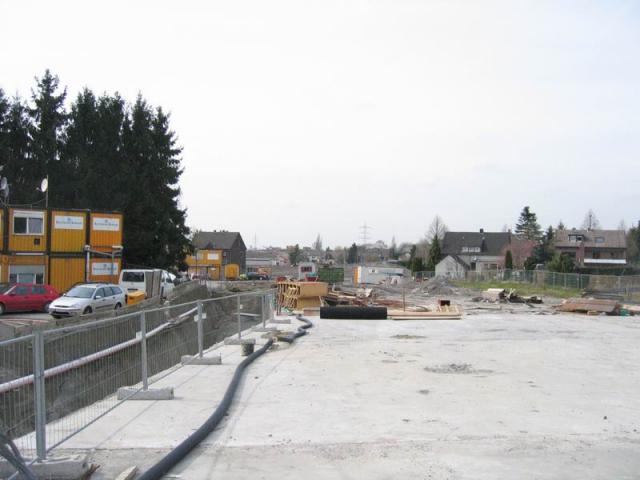

Wieso wird der Boden nur provisiorisch hergestellt und wieder rausgeruppt? Wäre es nicht möglich den endgültigen Boden von Anfang an einzuziehen oder diesen auf den Provisorischen Boden aufzubringen!?
Die provisorische Tunnelsohle ist eigentlich mehr eine Sauberkeits-/ Ausgleichsschicht und nur an dieser Stelle vorhanden. Hier wurde nämlich der Schalwagen für die offene Bauweise aufgebaut. Nach Abschluss der Betonarbeiten wird nun der Ausgleichsbeton abgebrochen, da noch Abwasserrohre, sowie Schächte verbaut werden müssen. Anschließend kommt der Straßenunterbau rein und abschließend die Asphaltdecke(n). Das Fahrbahnniveau befindet sich später auf der Oberkante des Kabelkanals.
