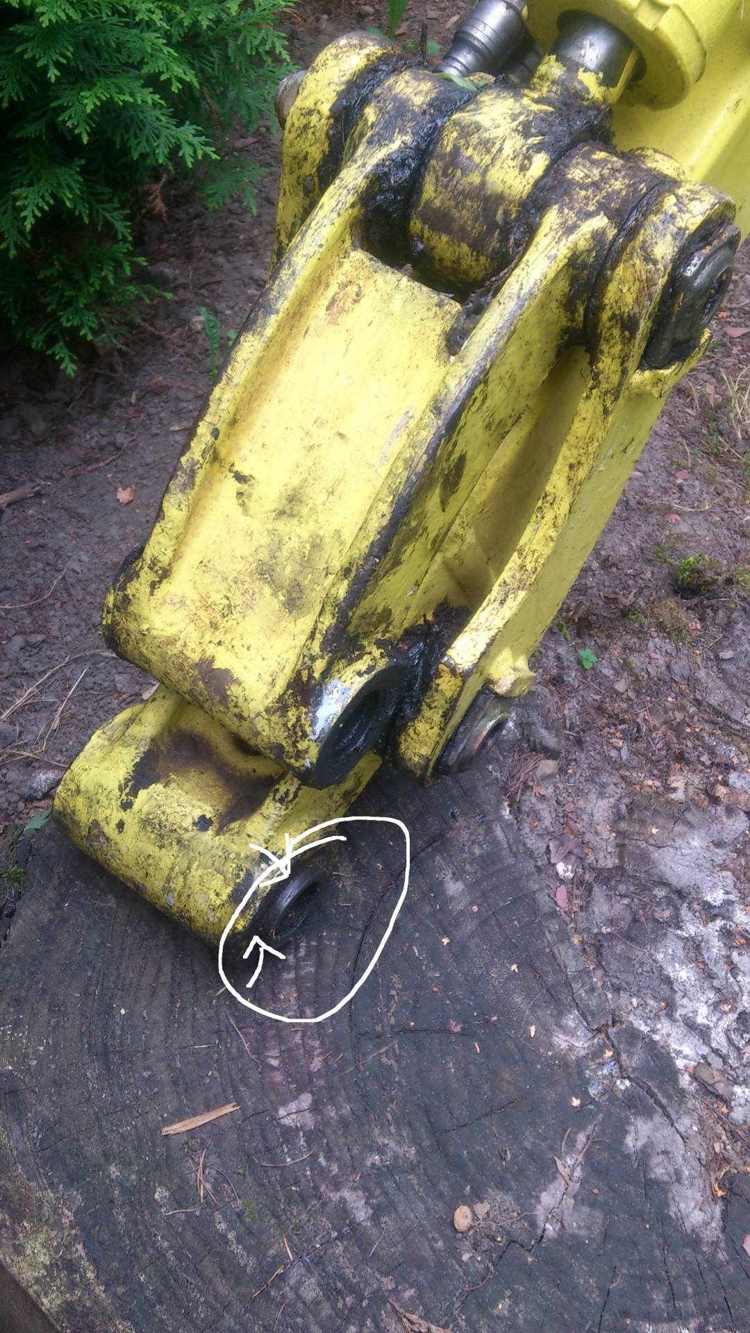

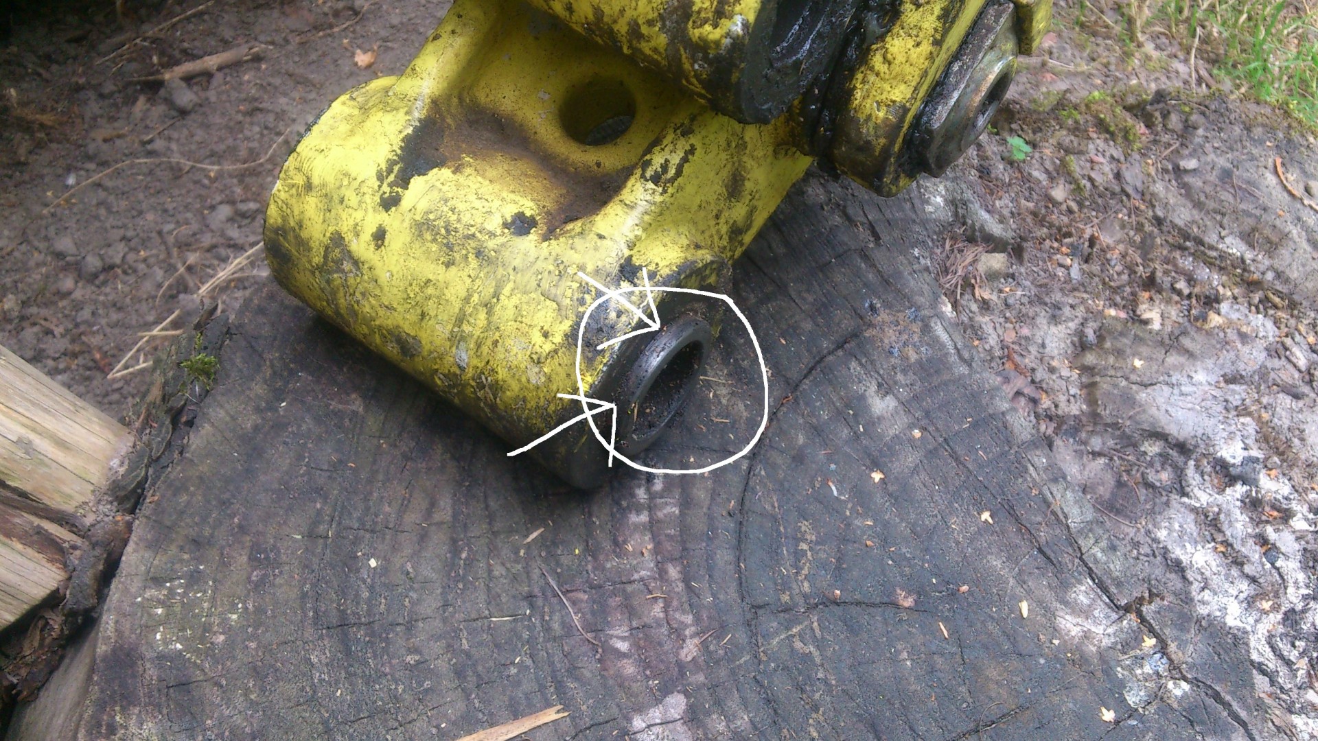

mal ne Frage an euch.Wie ihr auf dem Foto sehen könnt guckt ja unten wo man den Löffel dran macht noch etwas raus.
Wenn man den Schnellwechsler abmachen bzw dran machen möchte muss man schon mehr  mit dem Hammer drauf hauen damit sich etwas tut.
Ist das normal? Kenne das nur von etwas größeren Maschinen (3,5T) das ist so was nicht.
Bagger Yanmar SV 17 Bj 2010
Das habe ich mir auch gedacht. War mir aber nicht zu 100% Sicher.
Habe mit einem Vorschlaghammer ein bischen gegen gehauen. Wieder drin. :)
Beobachten und bitte nicht direkt draufkloppen sonst kanns passieren du ruinierst die Buchse und entweder geht der Bolzen dann nimmer rein (günstiger Fall) oder sie hat n leichten Grat der dann im Bolzen schleift (ungünstiger Fall) dann könnte es mal passieren das der Bolzen nicht mehr raus geht :wacko:
Immer n Holz dazwischen das komplett auf der Buchse sauber aufliegt und mit dem Hammer dann möglichst mittig und gerade draufhauen damit sich nix verkantet :bagger:B)
