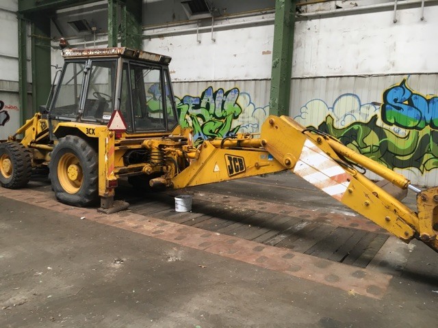

Hallo zusammen,
ich habe ein Problem mit unserem JCB 3CX. Undzwar lässt sich die vordere Schaufel ohne Probleme steuern, die hintere Schaufel liegt jedoch platt und lässt sich unter keinen Umständen in die Höhe bewegen. Nach links und rechts geht es etwas.
Hat jemand eine Idee, woran dies liegen könnte? Für Tipps bin ich sehr sehr dankbar.

Erstens verpass den reifen Luft.. die Stahleinlagen in den Karkassen der Hinterreifen mögen den Zustand zur Zeit gar nicht.
Bei JCB bin ich mir nicht sicher, aber bei anderen Baggerladern musste man einen Schalter betätigen/den Fahrersitz drehen um den Heckbagger benutzen zukönnen.
bearbeitet von SirDigger
Also ich denke mal es liegt am HÜV im hinteren Steuerblock oder an der Endplatte das da kein Druck aufgebaut wird. An der (Druck) Stahleitung der Pumpe sollte ein Anschluss für ein Manometer sein (JCB hat eigene Minimessanschlüsse) einfach mal messen !
Hallo nochmal,
also, der Stempel wurde ausgebaut, um die Dichtungen zu erneuren. Danach traten die oben beschriebenen Probleme auf. Anschließend haben wir Hydrauliköl nachgefüllt, seitdem fahren die Schaufeln zwar wieder hoch, allerdings extrem langsam. Nach unten geht es recht schnell.
Kann es sein, dass Luft im System ist? Wie entlüfte ich korrekt?
