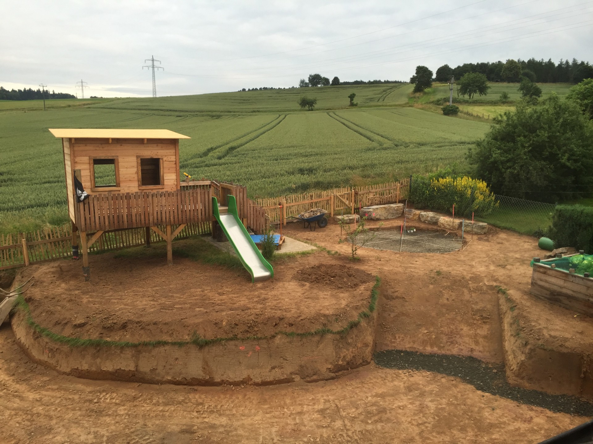

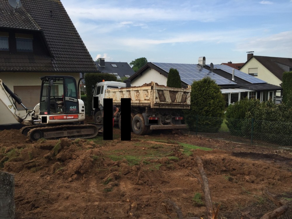

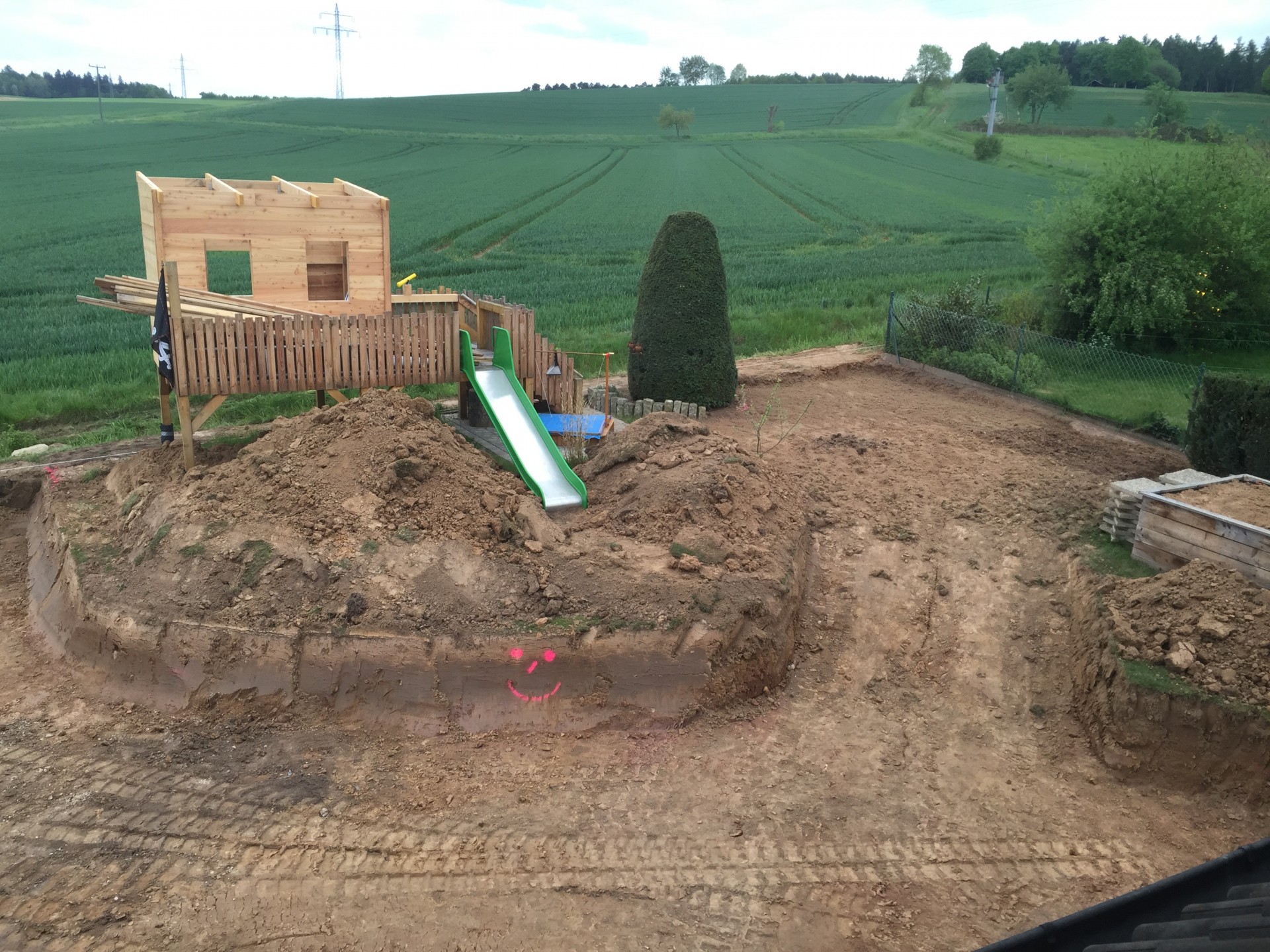

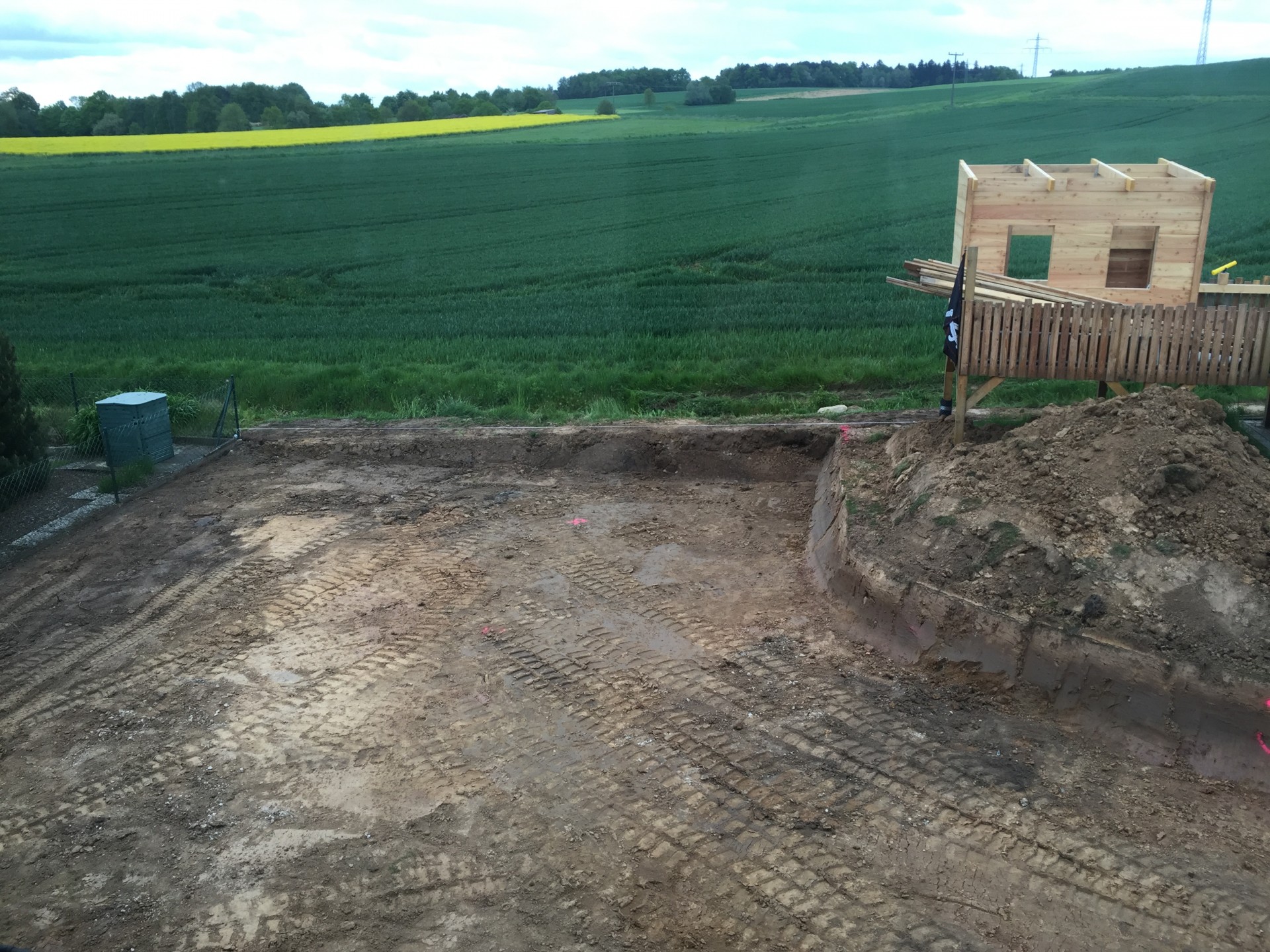

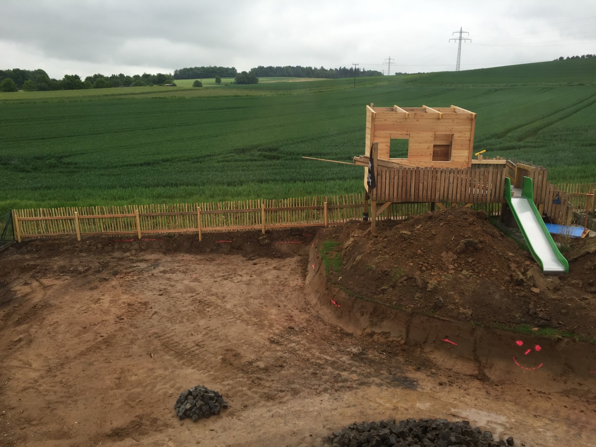

Vorletztes Bild, momentaner stand und ca 120m3 Erdaushub weniger :)
