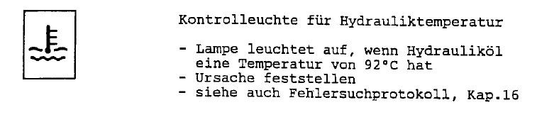

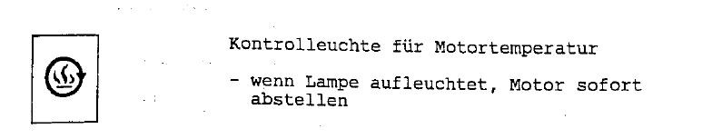

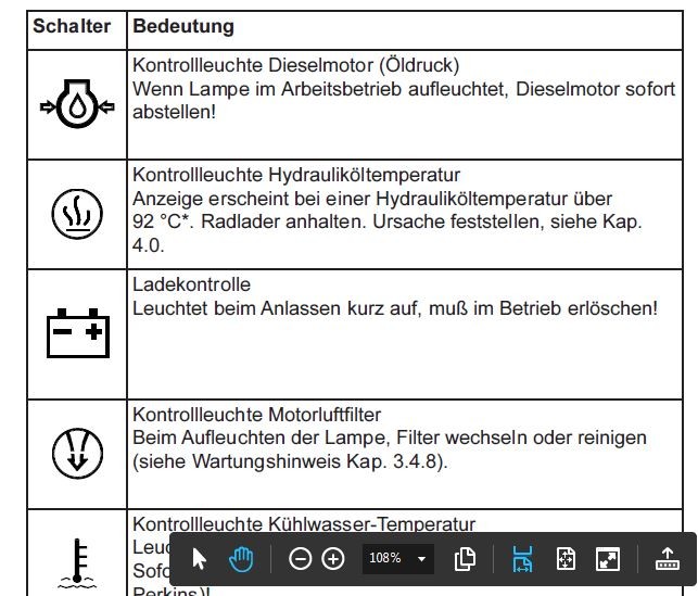

So, jetzt stell ich mal Bilder von den unterschiedlichen Anzeigen rein...ich kann das immer noch nicht glauben!!!
Beim AR52 (meiner, älter) sind die Symbole für Hydraulik und Dieselmotor genau umgekehrt, kann man sich das vorstellen???
