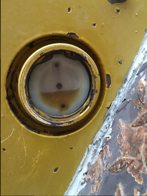

Die "Nullstellung" ist in der Regel schaufel/Gabel ganz abgesenkt und gerade auf dem Boden abgestellt, Lenkung gerade, falls Klappschaufel vorhanden ist sie geschlossen. :komatsu:
Schauglas komplett voll kommt drauf an, hast du nur eines, ist dies ein "langes" oder nur so n kleines, bzw vielleicht 2 kleine? :bauforum:

Wenn die beschriebene die Prüfstellung ist, sieht der Ölstand ganz ok aus?

Der Ölstand sieht gut aus, ob sich da im Kühler selbst was zugesetzt hat? :bauforum:
Ist das Lüfterrad Hydraulisch angetrieben oder mechanisch?

auf den ersten Blick sieht es so aus, als wäre Wasser im Hydrauliköl, dass wird dan so milchig, aber ich kann mich irren.
Wenn das Öl zu heiss wird liegt es meist im inneren der Pumpe oder Hydromotor, da ist , bei einer Leckage der Ofen.
Oder mal ganz einfach die Hand an den Tank , 60 Grad hälst du zwei Sekunden.
