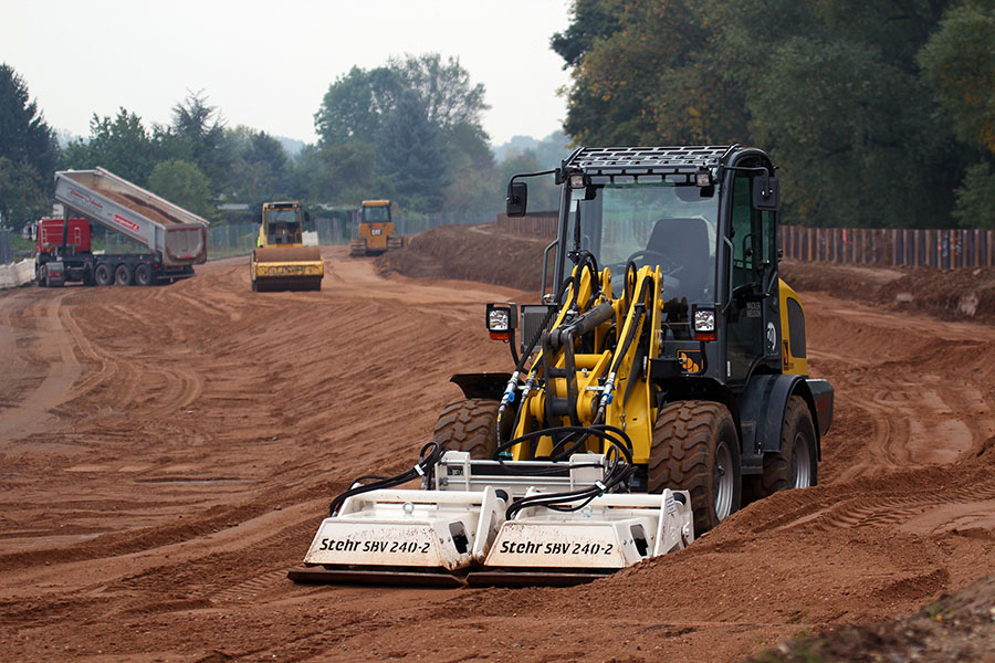

hallo Johannes
zur damalige Zeit gab es kein Radladerhersteller der Maschinen gebaut hat, die eine für unsere Plattenverdichter benötigte Leistung hatten. Deshalb der Versuch mit dem Walzenzug. Die Versuche waren schon ganz gut. Der richtige Durchbruch kam aber erst, als wir den von mir erfundenen 4 Wellenerreger um einiges überarbeitet haben. 160 NM / Frequenz 70 Hz. Dabei haben wir entdeckt, dass die herkömmlichen Verdichtungsgeräte eine sehr schlechte Energieeffizienz aufweisen. Wenn die Umgebung wackelt wird mehr Energie verraucht wie zum eigentlichen Verdichtungsvorgang nötig ist. Es hat lange gedauert, bis die Radladerhersteller die Kundenwünsche umgesetzt haben und Geräte mit einer anständigen Hydraulikanlage bauen. Die meisten haben es kapiert, aber bei manchen dauert es was länger. Nur wenn die dann einige Geschäfte verlieren, da sie nicht eine richtige Leistungshydraulik liefern können, werden sie wach. So wird auch der Radlader in Zukunft das Hauptträgergerät sein. Die beste, modernste Hydraulikanlage hat momentan der Wacker / Weidemann L 60 zu bieten. 75 KW Motorleistung, 150 Liter / 200 bar Hydraulikleistung. Dazu kommt noch eine LOAd SENSING Steuerung der Hydraulikpumpe. Bei diesem Steuermodus werden ca. 50 % weniger Kraftstoff verbraucht.
Ab dem Jahr 2016 werden sämtliche Plattenverdichter von Stehr mit einer von uns speziell entwickelten Verdichtungsmesseinrichtung ausgerüstet werden. Demnächst werden noch einige Neuerungen von uns auf diesem Gebiet kommen.
Jürgen Stehr

Weiss jemand wo man solche Kombi aus Radlader und Verdichterplatte mieten kann?
Haben ca 8000m2 Planie zu machen in einem Spundwandkasten. Brauchen den Radlader sowieso "unten" mit Schaufel und Kehrbesen.
