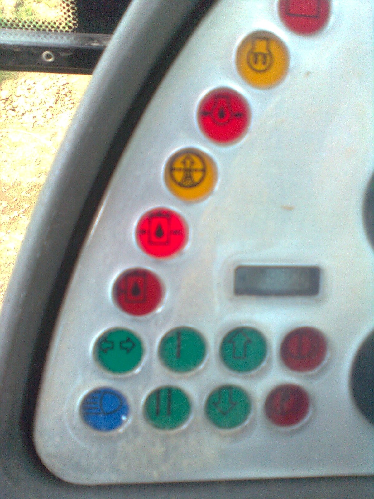

Ich habe einen HML42 und dieser meldet das der öldruck nicht stimmt. Die rote Lampe leuchtet mit dem Tropfen und den zwei Pfeilen nach innen und er piept laut.
Frisches Öl ist schon drin neuer Filter auch.
Stand passt auch.
Ich deute die Anzeige für den Druck des Hydrauliköl. Stimmt das so?
Hat einer ne idee woran das liegt?
Danke
Gruß
Hallo,
die Kontrollleuchte weist auf einen verstopften Hydraulikfilter hin. Da du den aber gewechselt hast, solltest du eventuell mal den Druckschalter und dessen Verkabelung prüfen.
Hallo,
danke. Habe den Druckschalter gewechselt nun ist wieder alles ok :caterpillar2:

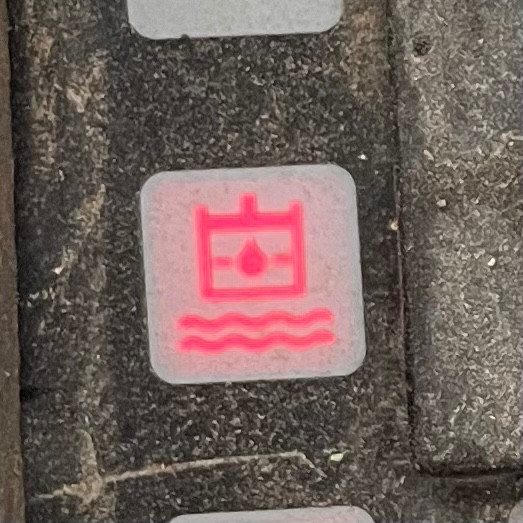

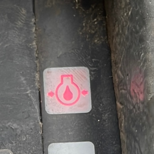

Er verliert auch bei Belastung Power Lg
