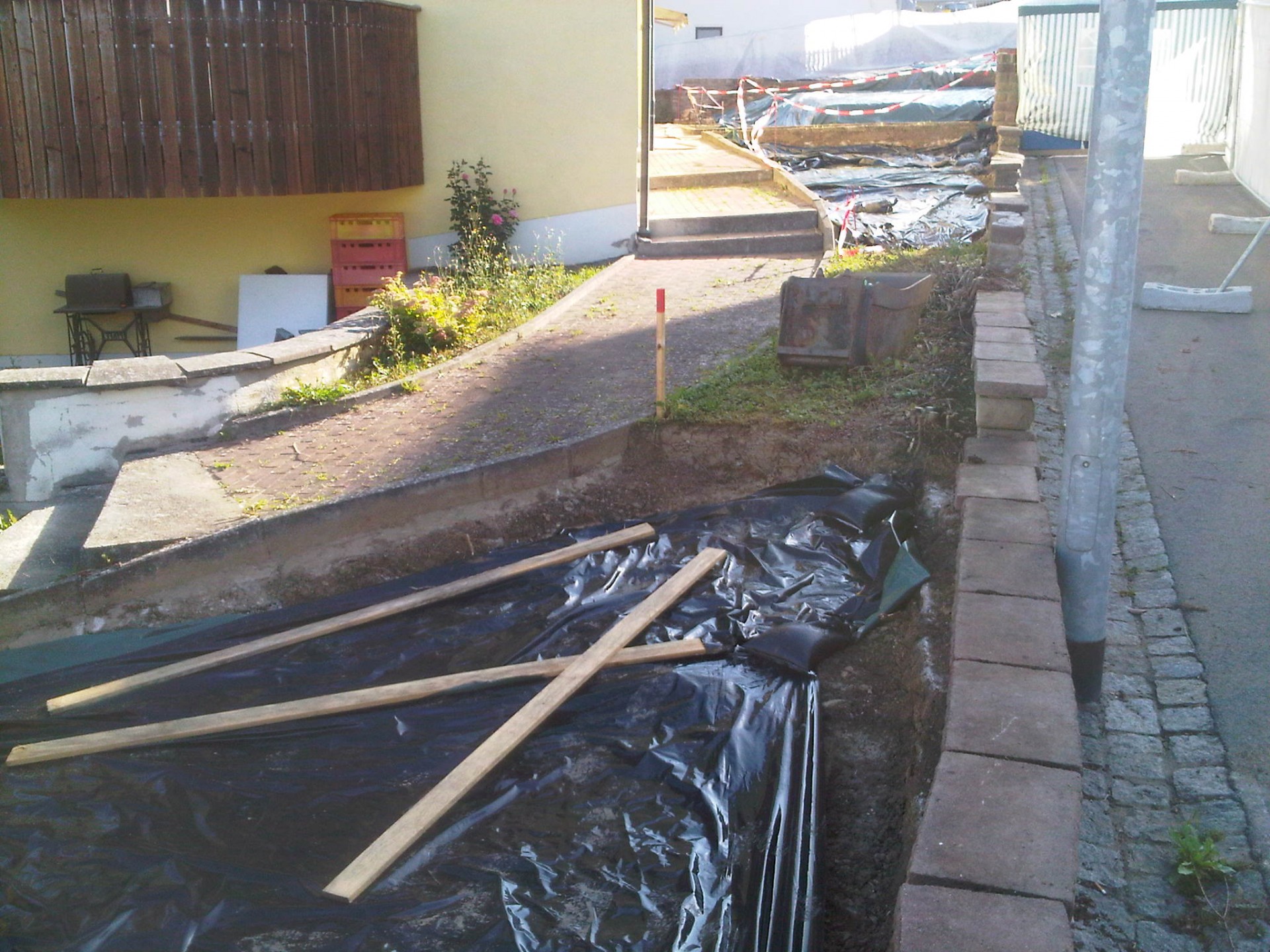

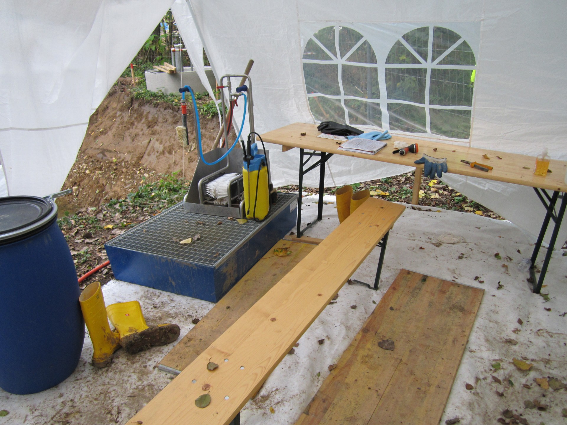

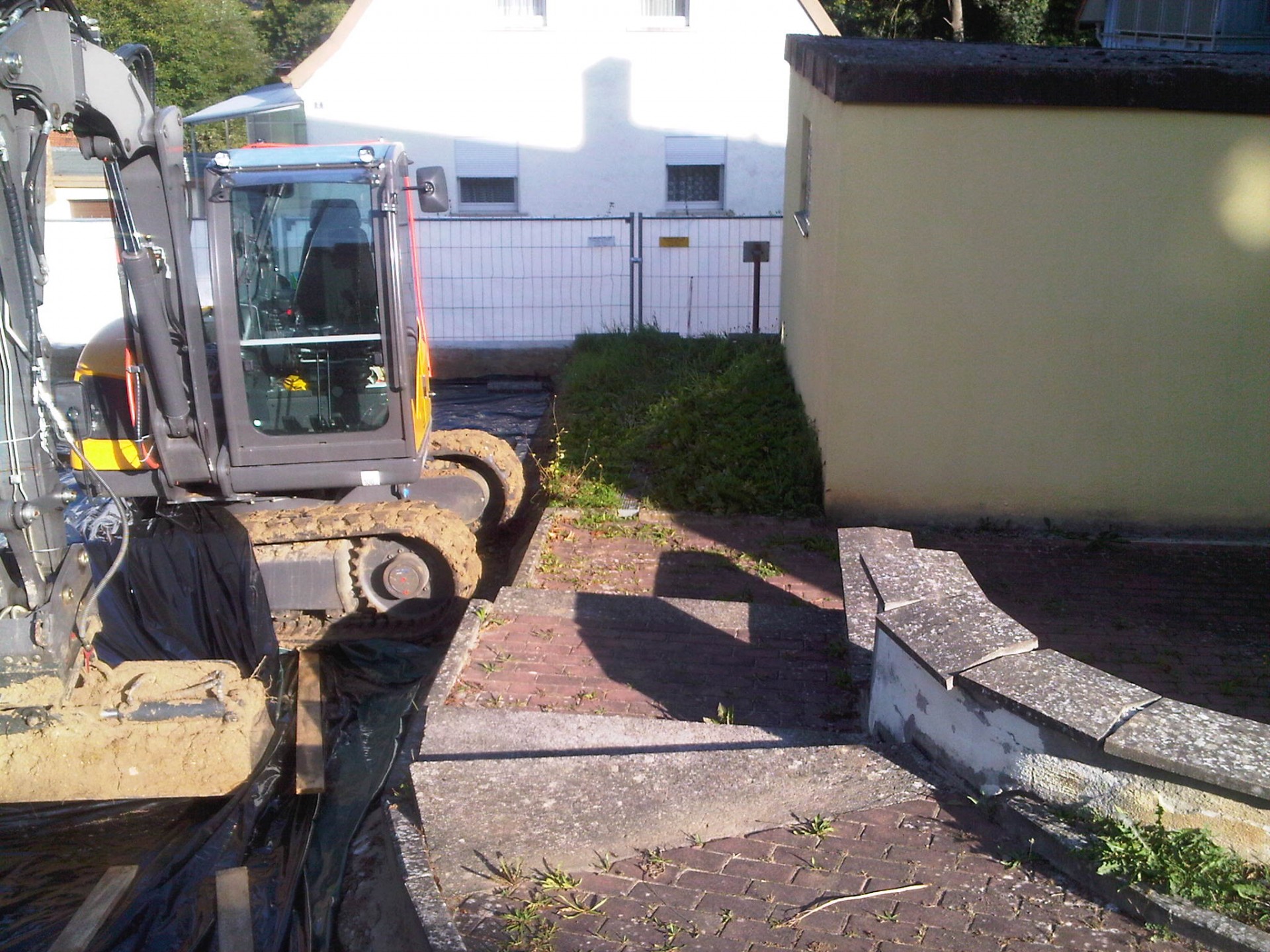

Die Arbeiten fingen sozusagen im Kleinen an. Da hat man in ganz enger Bebauung den Mutterboden 35 cm oder auch 70 cm ausgehoben. Teilweise mussten mobile Schwarz-Weiss-Anlagen ausgedacht werden, da für Container wirklich kein Platz da war.
Es war ein ungeheuerer Aufwand, hier die Sauberkeit aufrecht zu erhalten. Nach dem Bild mussten auch umgehend Verbesserungen durchgeführt werden.

Wie man auf den Bildern sehen kann, war daß da schon sehr eng.
