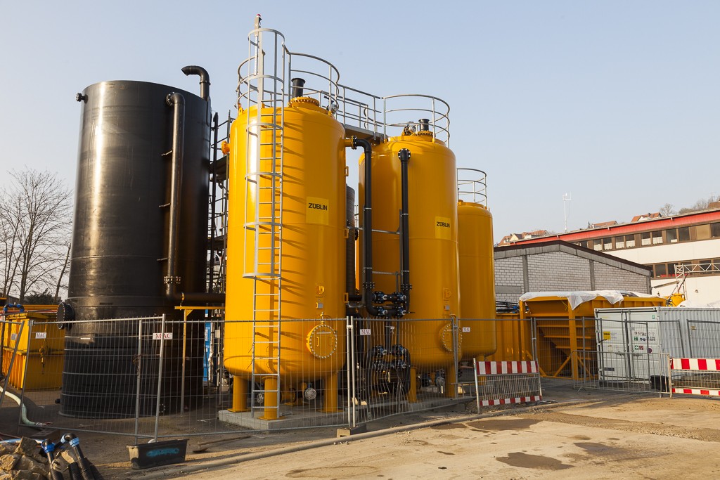

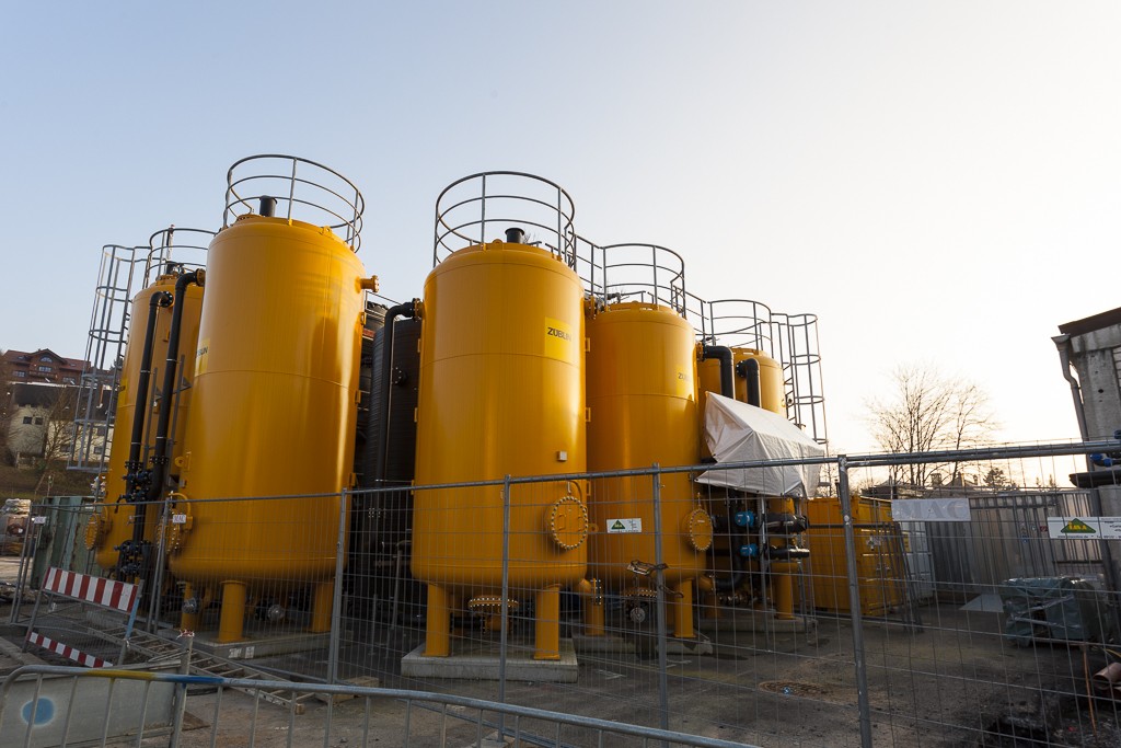

Das Grundwasser sowie alle anfallenden Wässer wurden über ein Reinigungsanlage von Züblin gefördert.

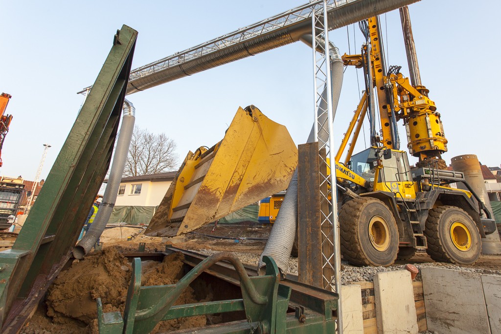

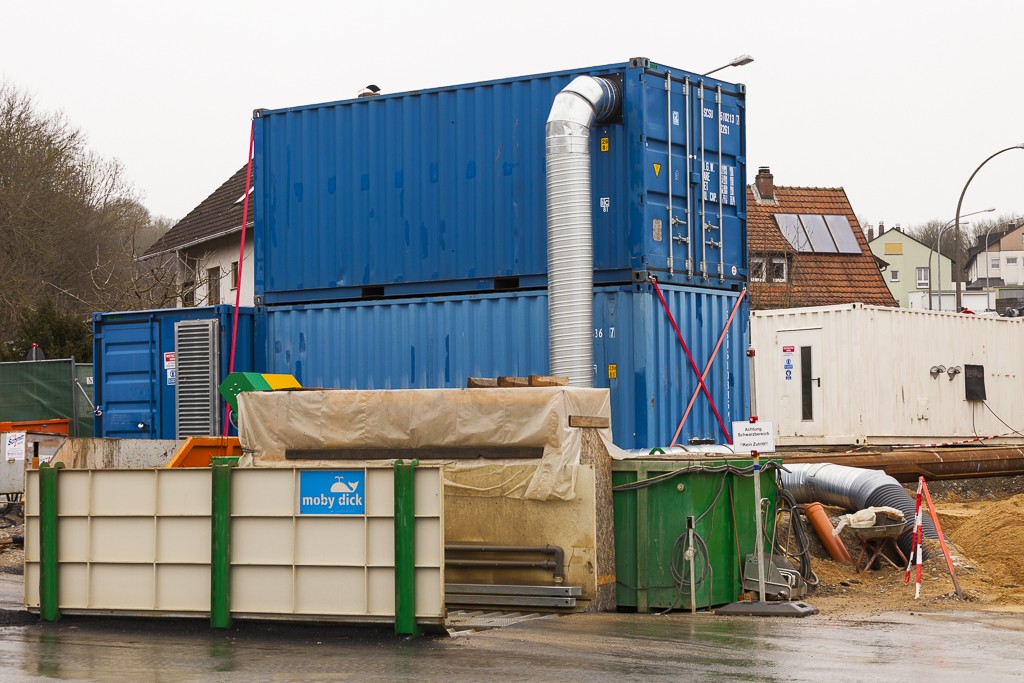

Dabei wurde die Luft über den Containern und auch am Bohrloch abgesaugt und abgereinigt. Bei der Abluftreiniungsanlage steht auch die Kompressorstation für die Aufbereitung der Atemluft der Baugeräte
