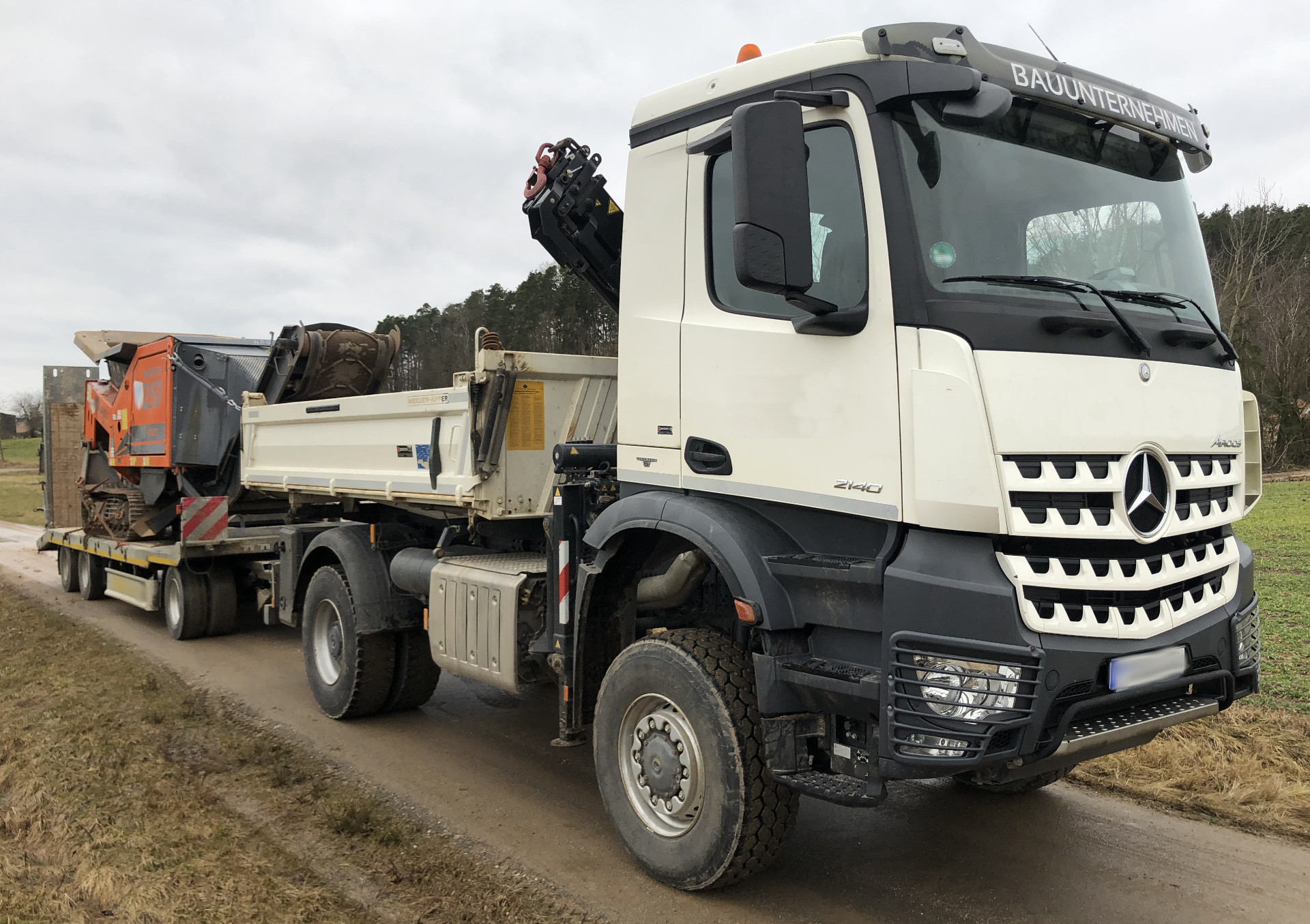

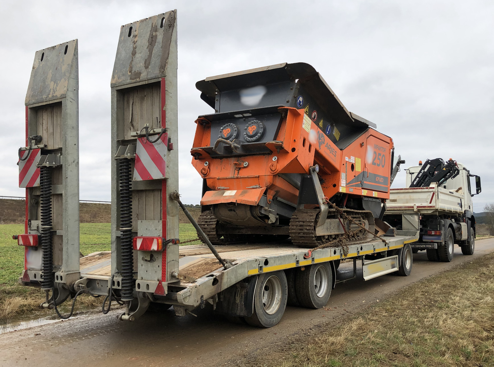

...bevor die neue Saison so richtig los geht mußte noch der Schutt vom letzten Jahr "entsorgt" werden. Also erst den LH R906 zum Schutthaufen gekarrt, danach nen Brecher (Arjes 250) abgeholt und zu guter letzt noch den Lader um das Material zur Seite zu räumen.

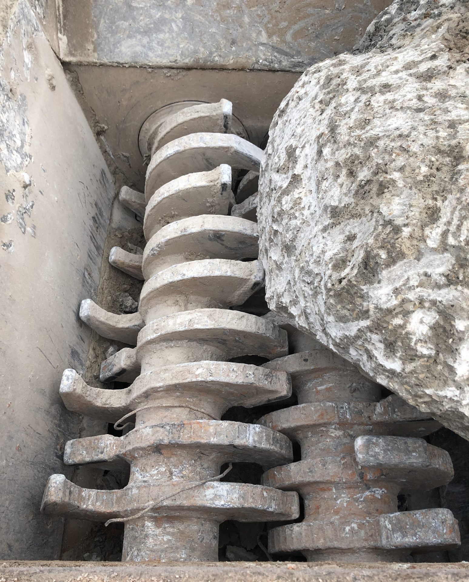

...auf die Nachfrage, wie groß die Brocken denn maximal sein dürften, meinte der Vermieter... OT "könnt ihr alles reinschmeißen, was in den Einfülltrichter paßt"... also hat der Liebherr mitm großen Löffen reingeschmissen.

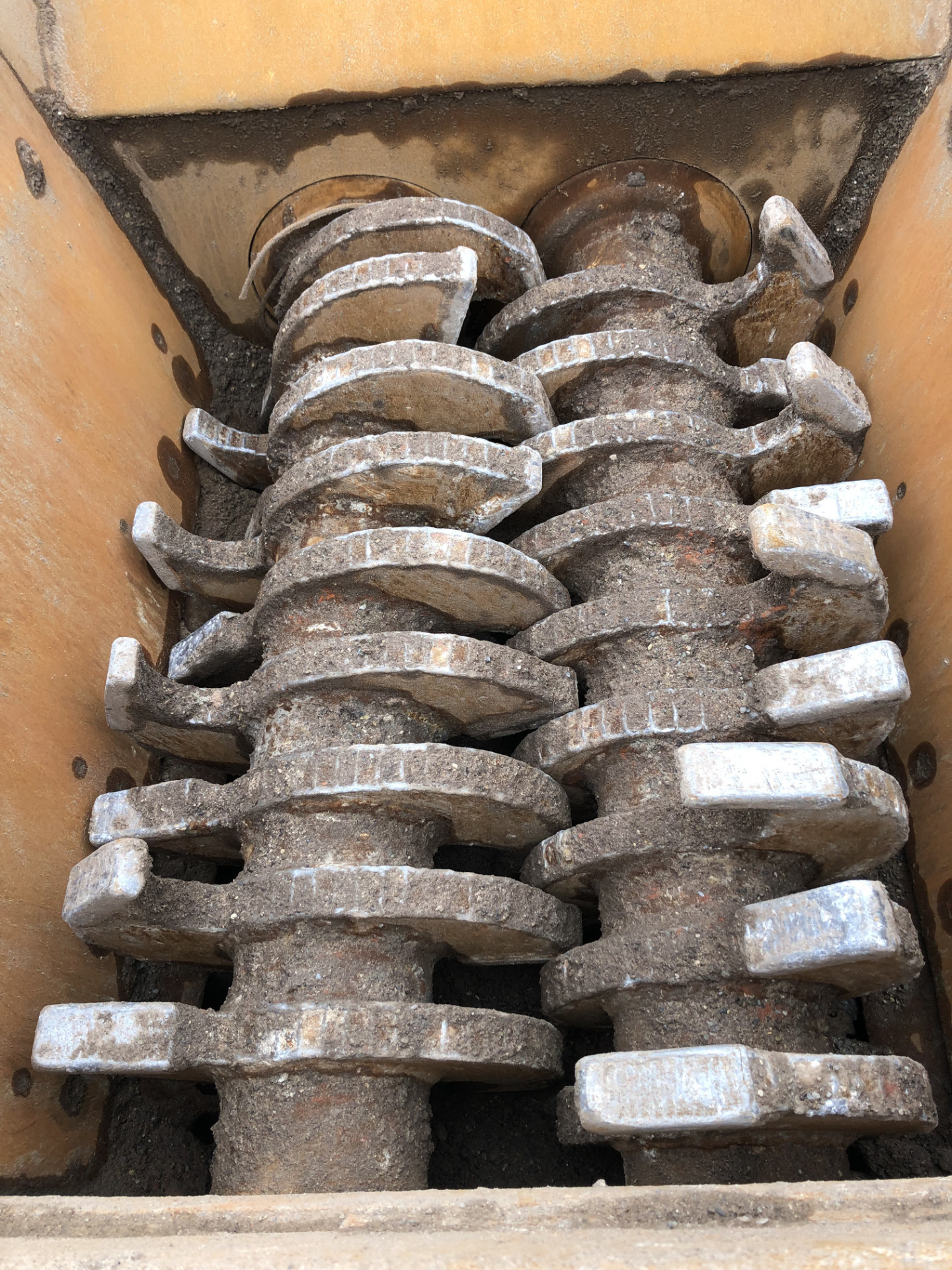

Die Brecherwellen...

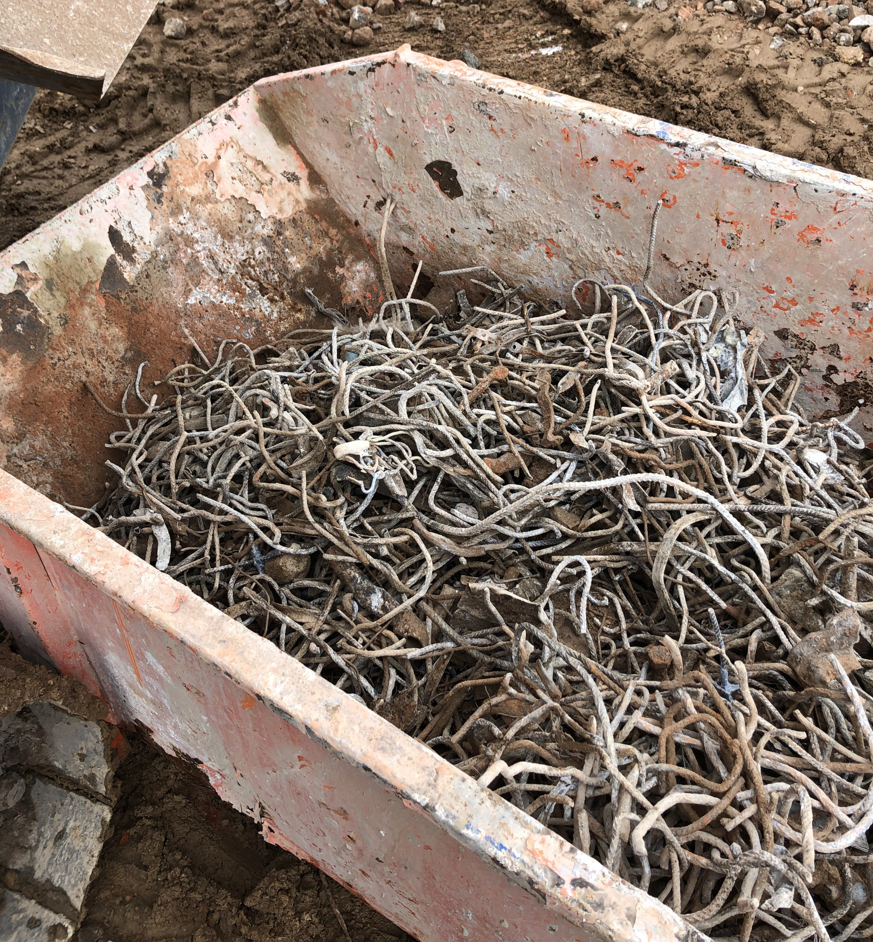

...das was das Magnetband so rausgeschmissen hat... am Ende war die Mulde gut gefüllt

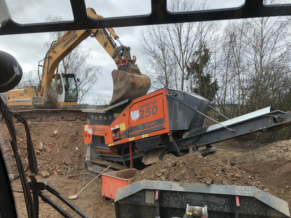

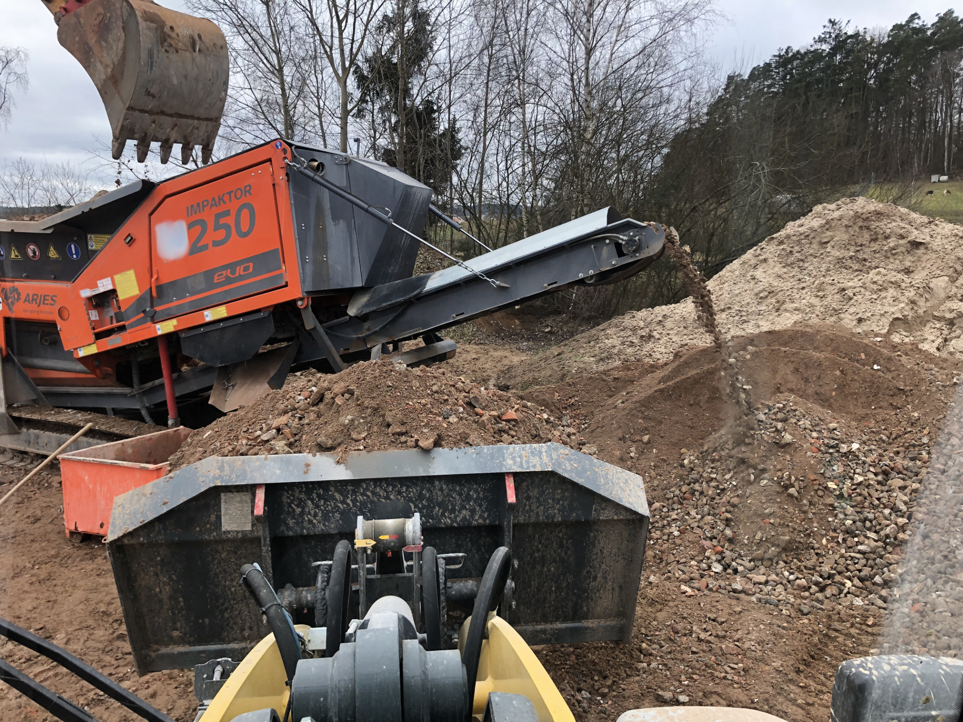

...Sicht aus der Kabine vom Lader

Wäre es nicht eine Option gewesen den Brecher mit einem Sieblöffel zu befüllen? Mir wäre das zu viel Feinanteil.

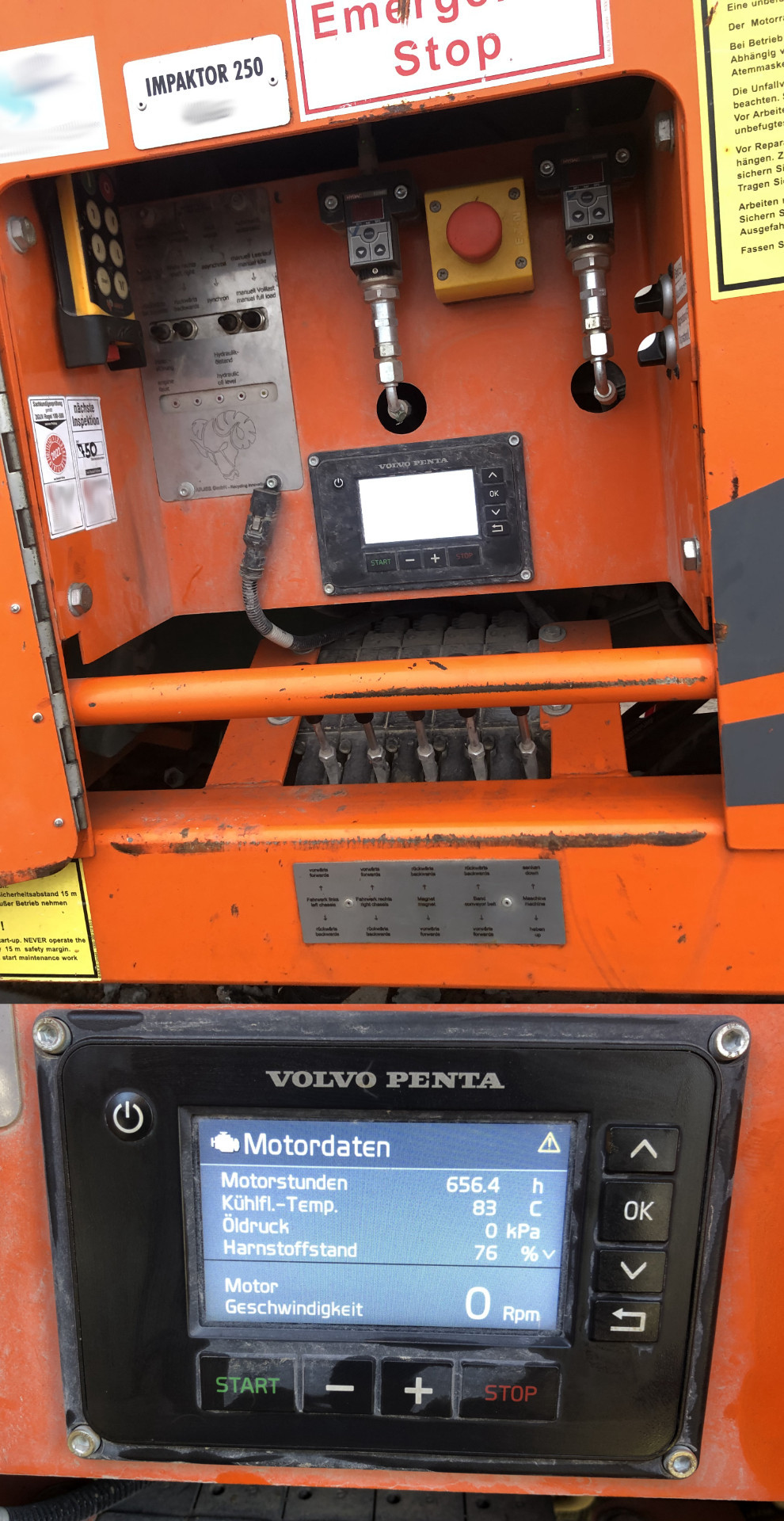

...das Bedienteil... oben Links, die Fernbedienung mit der man den Brecher z.B. vom Bagger aus nicht nur starten sondern auch verfahren kann

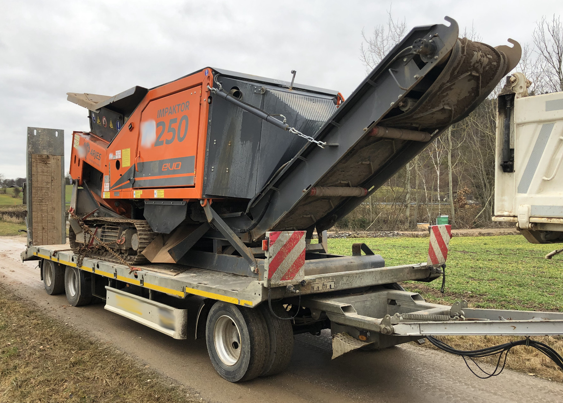

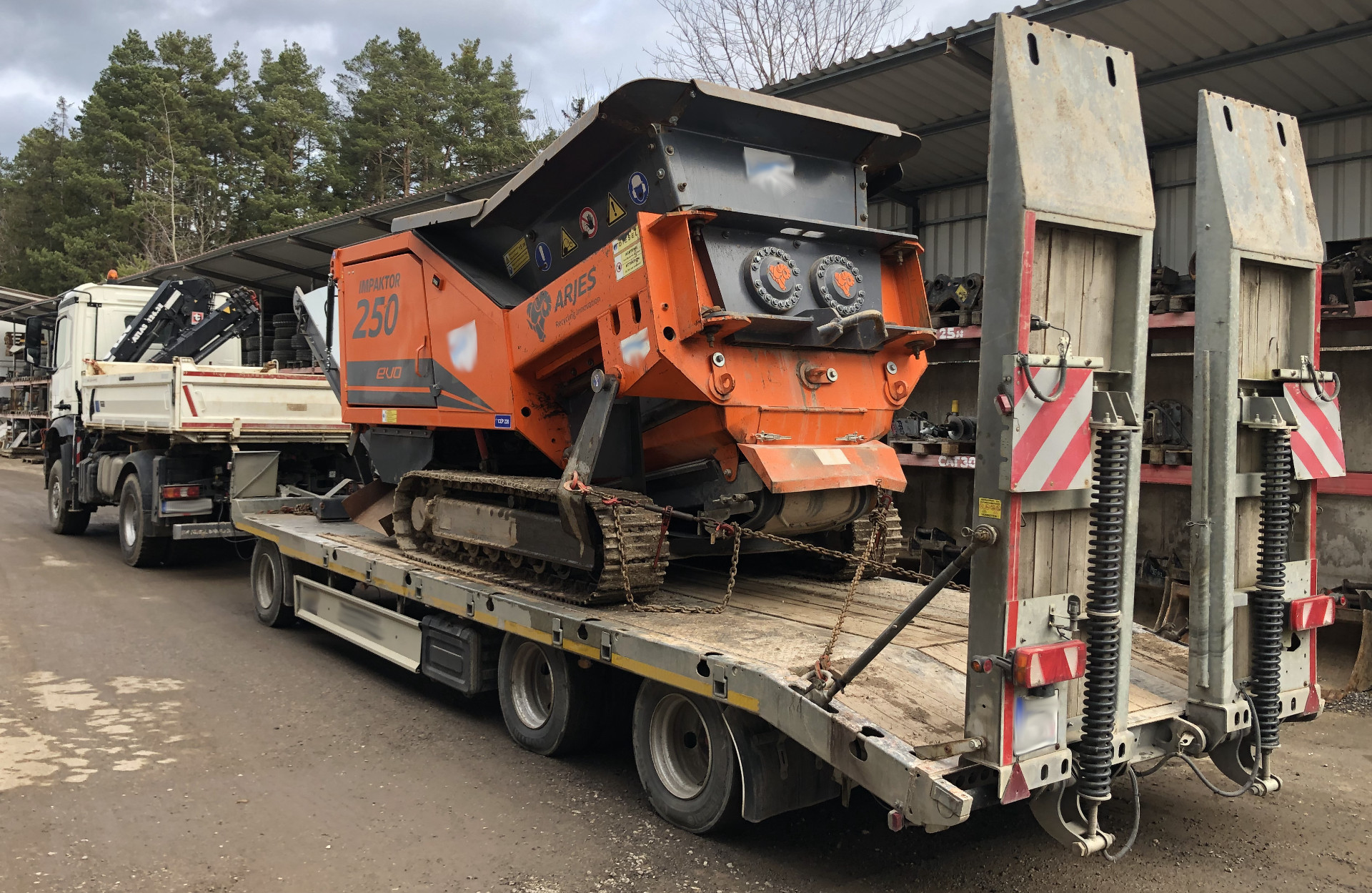

...und vorm Abladen aufm Hof des Baumaschienenvermieters... mit ungefähr 14-15Tonnen eher ein Leichtgewicht, aber für unsere Zwecke war er perfekt.

Wir jagen den Schutt eigentlich nur da durch, damit wir ihn mit verfüllen können... wie das Material letztendlich aussieht ist vollkommen egal... selbst nur Feinanteil, also Sand, Brechsand wäre i.O.
In unserer Gegend bauen wir in viel lehmhaltigen Böden... sobald da auch nur etwas Wasser dran kommt, wird das eine Lehmpampe, die du nicht mehr vernünftig verfüllen kannst und da kommt so etwas, wie der gebrochene Schutt mehr als gelegen.

Hey, bei Euch sieht man es wieder am praktischen Beispiel, der Brecher ist klein, leicht super umzuseten und auch noch sparsam im Verbrauch, eine super Ergänzung für kleine und mittlere Baustellen. Nochmal zu der Frage mit dem Sieblöffel, den braucht man nicht! Es gibt für den Arjes einen sehr einfachen Siebvorsatz, der einfach unter dem Auswurfband eingehangen wird und schon gibt es zwei Größen: grob und fein, so einfach ist das. So einer ist bei einer befreundeten Firma auf dem Recyclingplatz im Einsatz, bei Gelengheit versuche ich mal ein paar Bilder zu machen.
