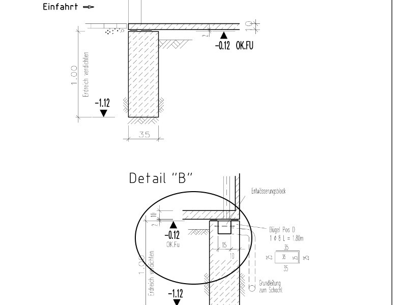

Bodenstärke Garage 10cm  , 2cm irgendwas zwischen OK Fundament und UK Boden Garage  = -12 cm unterhalb der OK von der Höhe der fertigen Einfahrt . Wie auch immer Pflaster, Bitumen .........
bearbeitet von Funke
beim obigen Fundamentplan ist ja kein Bezugspunkt zu irgend einen Höhenpunkt zum Haus gegeben , nur als 0-Punkt OK Fußboden Garage =  OK Einfahrt vor der Garage .Bei -12 cm OK Fundament.
Als Höhe "Null" würde die Haustüre dienen ist der Eingang ebenerdig oder geht es über Stufen zur Haustüre dann wäre ja die Haustüre + X cm  .Wie ist dann die Gestaltung des Eingangsbereich zum Straßenniveau .Besser ist ja wenn  es ganz leicht zum Haus ansteigt damit das Wasser vom Baukörper  wegläuft.
also Nachbars Haus ..angenommen OKRF Haus Erdgeschoß = OKRF Garage -50 quasi 50 cm Tiefer dann nochmal-12 cm ,wäre dann OK Fundament Garage 62cm unter dem OKRF ODER 82,5 cm unterhalb vom OKFF Erdgeschoss
Minus 47 müsste stimmen.
Würde mir die Höhe vom Bauleiter oder Architekt absegnen lassen. Einer muss dir ja das ganze genehmigen und planen.
Wir können dir zwar helfen, nur Garantie können wir keine geben.
Wie funke schon sagte, wäre es gut, wenn das Gefälle vom Haus / Garage weg gehen würde, ansonsten bei dGaragendachentwässerung noch einen Abzweig gleich einbauen, damit du da eine Rinne anschliessen kannst.
