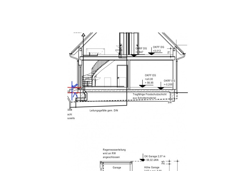

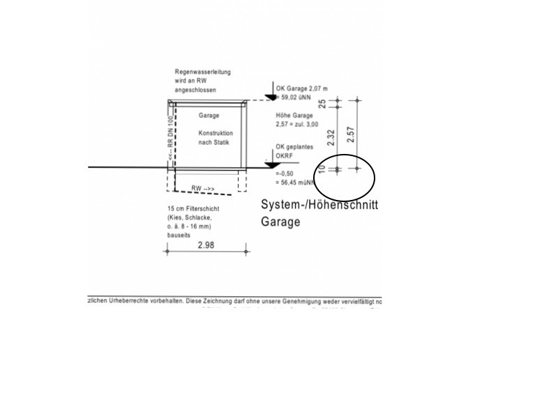

wenn die Zeichnung vom Nachbarn stimmt hat der ja ne Treppe zur Haustüre also liegt die Oberfläche vom Gelände tiefer .....dann müsste ja  die Garage auch tiefer sein ????
Die 10cm gehen ja ins minus müßte sich auf die Stärke der Bodenplatte der Garage beziehen .
OKRF von Garage liegt 50 cm tiefer wie die Nulllinie dann 10cm Bodenstärke von der Garage weg das müßte die Fundamenthöhe sein

Das heißt ; Die Höhe der Fundamten sind bei uns -35cm und bei unserem Nachbarn -60 cm?
auf die Null bezogen  OKFF EG

Vorsicht bei OKRF und OKFF.  Bei deinem Nachbar ist es RF,also Rohfussboden,dh es ist der rohe Betonfussboden ohne Estrich, Isolierung und Bodenbelag. Bei dir ist es FF, also Fertifussboden, dh ok von dem fertigen Aufbau. Der Geländelinie nach seid ihr in einem leichten Hang und dein Nachbar leicht höher. Daher ist der Unterschied schon möglich.
Wobei bei RF auch das Fundament als ok bei der Garage gemeint ist.
Nach dem Plan hat euer Nachbar im Haus einen Fussbodenaufbau von 20,5 cm und liegt mit seinem 0.00 18cm höher als ihr.
35+18= 53cm über die 3cm kann man sich streiten wo die herkommen für die -50.

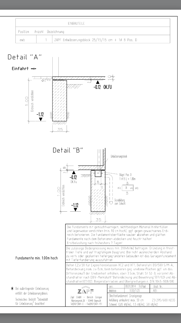

Ich habe bei dem Fundamentenplan fest gestellt,dass man 12cm Fußbodenhöhe mitrechnen muss. Also -35cm -12 cm=-47cm wäre  dann Fundamentenhöh?? .(Siehe Anhang)
