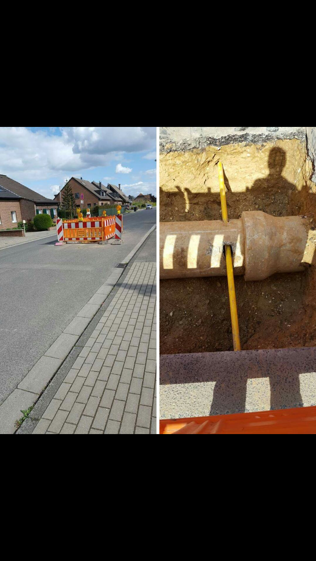

heute wurde beim spazieren gehen das gesehen. Jetzt wollte Ich mal fragen ob mir da jemand sagen/helfen kann was das zu bedeuten hat oder ob es vllt pfusch am Bau ist.IMG_2691[1].PNG
beim Durchörtern "Erdrakete" schön das Kanalrohr getroffen ,kommt halt mitunter vor
nehme mal an das es bei der Kamerabefahrung erst festgestellt worden ist
bearbeitet von Funke
@FunkeDanke dir für die schnelle Erläuterung. Dann nehme Ich mal an des es die Tage erneuert wird.
