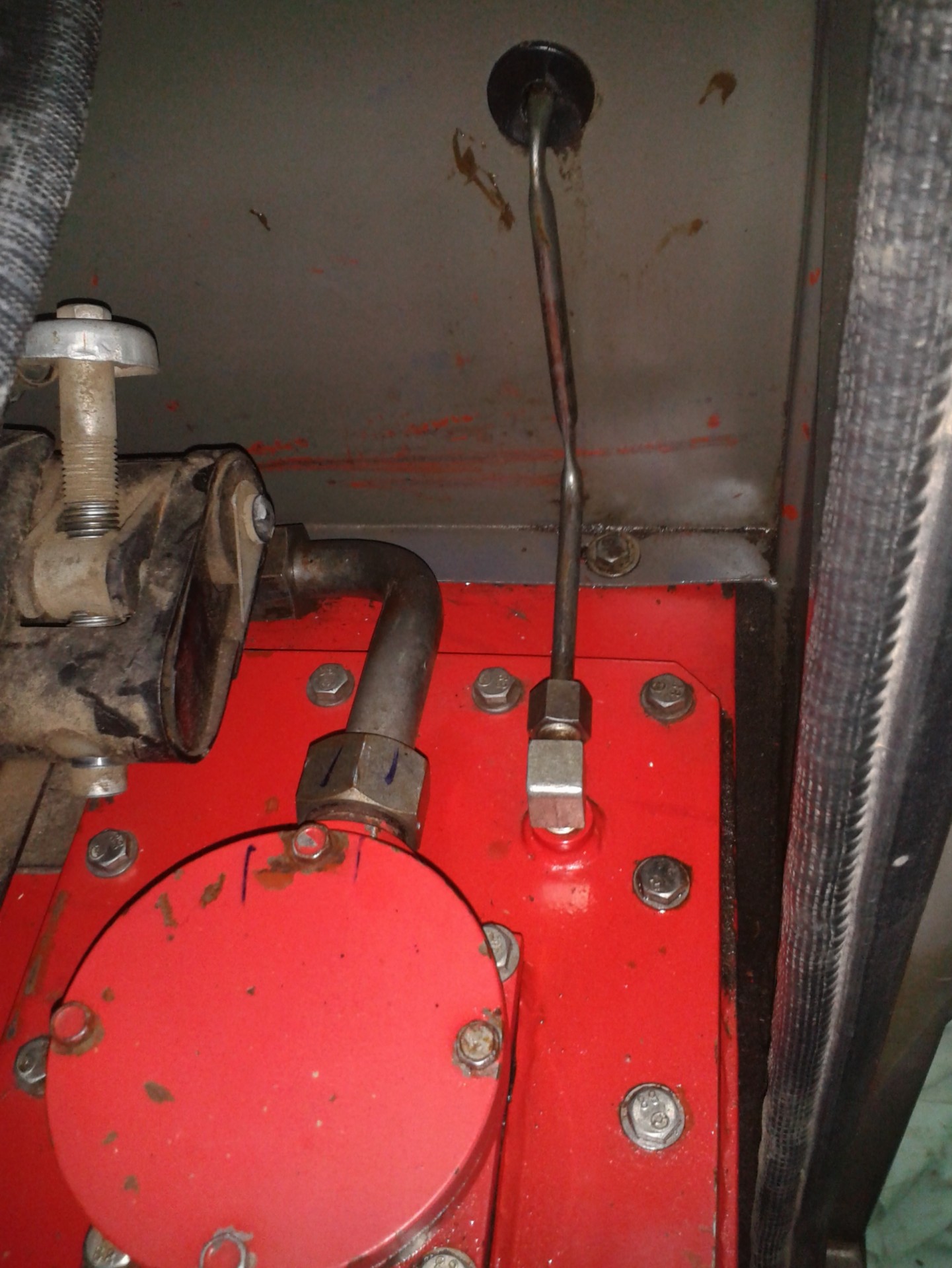

Dann noch eine andere Frage : Einer der Vorbesitzer hat am Hydrauliktank den kleinen 8mm Anschluss ( Siehe Bild ) zusammen gedrückt für was war der mal gedacht?? Enden tut der Anschluss im Motorraum oberhalb vom Dieseltank.
