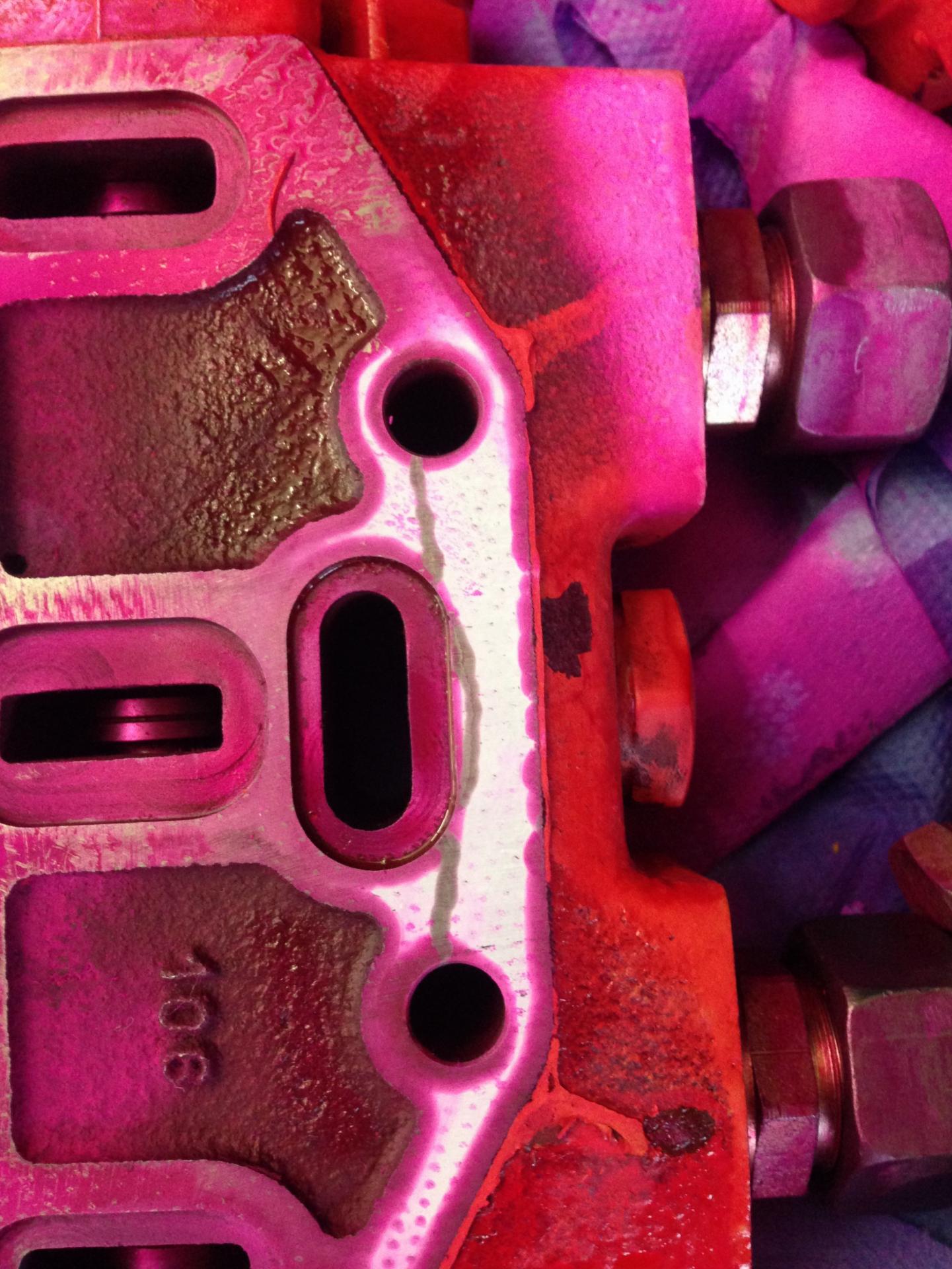

habe einen haariss im Steuerblock gibt es irgendwelche Tricks, Tipps wie man ihn kostengünstig dicht bekommt?

Wie hat sich der Riss bemerkbar gemacht?
MfG. Becker
Eigentlich hatte ich den steuergeräteblock ausgebaut da die o Ringe undicht waren.
Ich habe ihn dann zu einer Fachfirma zum abdichten gebracht, dort musste ich 3 Monate darauf warten bis sie ihn fertig hatten (zuerst war ein Arbeiter krank, da tat sich einen Monat nichts. Dann wollten sie das Geld per vorlasse, dann war die Lieferfrist so lange ( 8 Wochen) auch immer wenn ich anrudre oder vorbei fuhr um mich zu erkundigen sagte man das macht ein anderer sie würden mich zurück rufen aber es kam nie ein Rückruf. dann wollten sie 790€ statt der vereinbarten 150-200€.
einfach nur schlimm die Firma.
Als ich es jetzt endlich wieder hatte und einbaute kam aus den Gewinde Stangen die die Blöcke zusammen halten Öl, an den Stellen war es vorher nie undicht.
Also wieder zurück das Teil, jetzt behaupten Sie ich hätte beim Einbau entweder die Schläuche zu fest angezogen oder weil es nicht entlüftet wurde kam es zu einem kompressions knall daher der haariss.
Das Gerät ist irreparabel sie weisen alle Schuld von sich.
