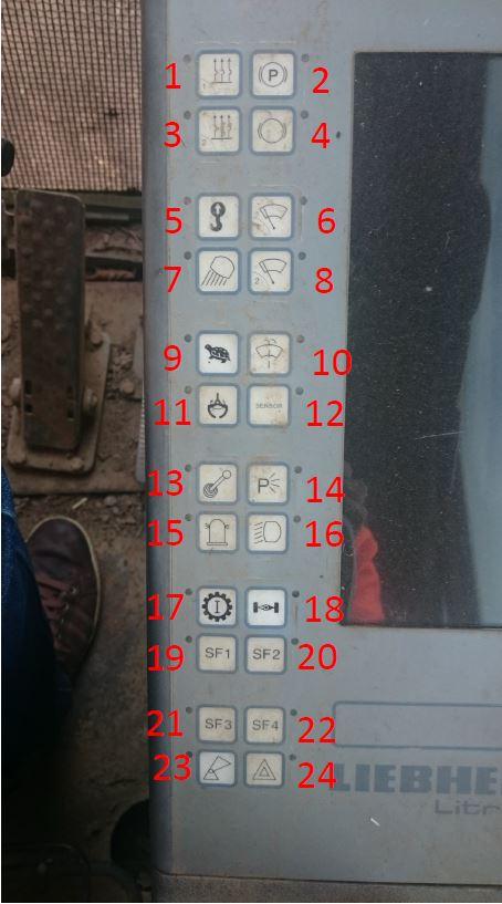

ich habe seit kurzem einen Mobilbagger zur Verfügung und leider habe ich noch Probleme mit der Bedienung bzw, Fragen dazu.
Es handelt sich um einen Liebherr A 900 Litronic Baujahr 1994.
Wie auf dem Bild zusehen ist, habe ich Fragen zu den einzelnen Tasten des Bedienpults.
Vielleicht könnt ihr mir da weiterhelfen.
  1. ?
  2. Handbremse bzw. Parkbremse
  3. ?
  4. ?
  5. Zusätzliche Hydraulikpumpe?
  6. Scheibenwischer
  7. Arbeitslicht
  8. 2.Scheibenwischer
  9. Antrieb auf langsam stellen
  10. Wischwasser
  11. ?
  12.  Sensor?
  13. ?
  14. Standlicht?
  15. Rundumleuchte
  16. Ablendlicht
  17. ?
  18. Pendelachse sperren
  19. ?
  20. ?
  21. ?
  22. ?
  23. Umschalten von Armsenken auf Schildbedienen
  24. Warnblinklicht

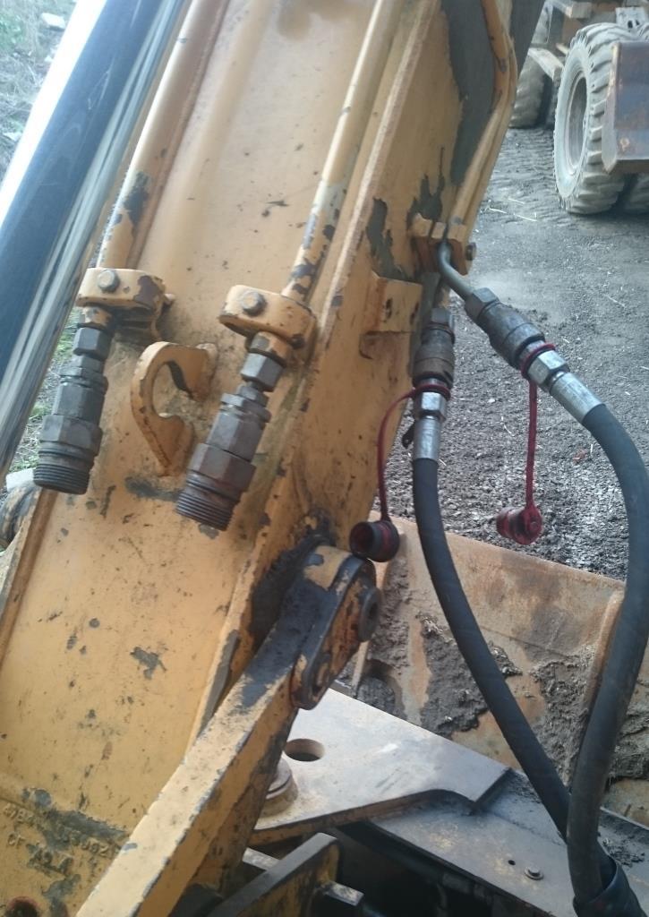

    Und außerdem habe ich noch eine Frage wie ich am besten einen Sortiergreifer anschließen könnte?
    Der Bagger hat einen Zweikreisanschluss, der über die Knöpfe auf dem linken Joystick bedient wird, zum schwenken der Grabenräumschaufel.
    Und einen Zweikreisanschluss auf dem Stiel der glaube ich für die Bedienung eines Zweischalengreifers, aber dann ist der "Schaufel-Zylinder" (Sorry mir fehlt gerade das passende Wort) außerbetrieb.
    Ich bräuchte doch aber zwei Zweikreisanschlüsse für einen Sortiegreifer und die sonstige Bedienung des Baggerarms muss aber vollstäntig erhalten sein.
    Hat da jemand eine Lösung für mich?

Für einen Sortiergreifer wird die Hammerverrohrung benötigt.
1 Lüftung
3 Heizung
4 Drehwerksbremse
5 Überlastwarneinrichtung (auf Wunsch)
11 Greifer Drehantrieb bzw. Grabenräumschaufel schwenken
12 Sensorsteuerung (auf Wunsch)
13 Servosteuerung Ein/Aus
14 Parklicht / Standlicht
17 Getriebeschaltung 1 / Gang 1
19 Speeder (auf Wunsch)
20 Fußbremse Pendelachse Automatik
21 AHS II + AHS III (auf Wunsch)
22 Bausatz
