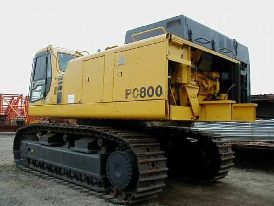

Ich hab gerade bei www.machinerytrader.com einen PC800 Baujahr 2002 von Komatsu entdeckt. Ich hab noch nie vorher von diesem Bagger gehört, vielleicht kann mir ja jemand hier etwas näheres zu diesem Bagger sagen.
Hier noch ein Beweisfoto, dass der Bagger wirklich existiert. Copyright liegt bei www.machinerytrader.com

Ich denke mal das dies eine Amerikanische Maschine ist und es sich hier um einen PC 750-6 handelt . Die US Tonne hat nicht, wie bei uns Europäer 1016,05 KG, sondern nur 907,185 KG.
So wenn du nun 0,907185 mal 80 (wenn man davon ausgeht das 800 für 80 Tonnen steht) nimmst, erhälst du 72,6 Tonnen. Das kommt dem Gewicht vom PC 750-6 sehr nahe.
Ich glaube, dass die Typenbezeichnung schon was mit der "europäischen Tonne" zu tun hat. Man vergleiche nur mal das Gewicht der kleineren Bagger. Ab dem PC1400 erfolgte die Bezeichnung dann nach der "short ton".
Aber was macht es für einen Sinn, in den USA einen PC750 und einen PC800 anzubieten, wenn beide Maschinen baugleich sind und nur eine andere Bezeichung haben. Ich hätte gemeint, dass man vielleicht den PC750LC-6 in PC800 umbenannte, weil dieser ca. 83 Tonnen wiegt und somit nur noch wenig mit "750" zu tun hat. Aber das kann auch nicht sein, weil bei Machinery Trader auch amerikanische PC750LC-6 mit Baujahr 2002 und 2003 zu finden sind.
Ich denke es hat damit zu tun, in welcher Ausrüstung die Maschine geliefert wird.
Je nach Nation variiert ja die Grundausrüstung einer Baumaschine. Beispiel: Bei uns ist ein Cat 325C L 30 Tonnen schwer und nicht nur 25, wie man es an der Typenbezeichnung ablesen könnte. Ich könnte mir sehr gut vorstellen, dass bei manchen Herstellern die Typenbezeichnungen angepasst werden.
