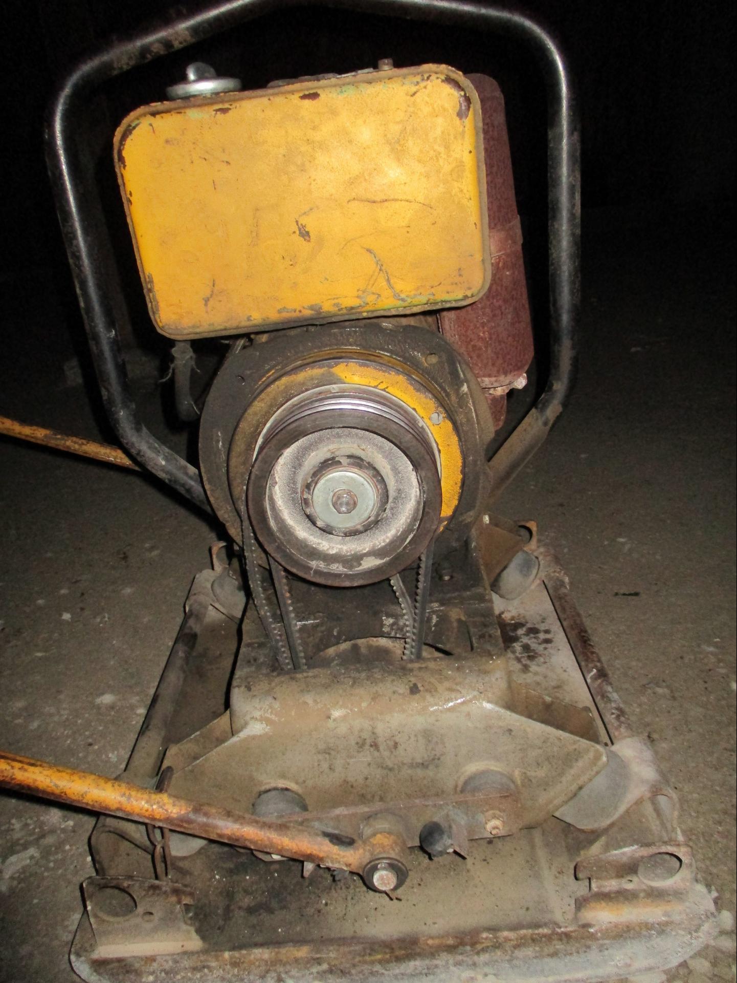

Wie der Titel schon verrät besitze ich eine Wacker Rüttelplatte vom Typ DVPN 75.
Jetzt zu meiner Frage: Gestern wollte ich meine Halle zum betonieren des Bodens vorbereiten, und habe mit der Rüttelplatte den Schotter verdichtet.
Dabei ist einer der drei Keilriemen gerissen. Nun will ich den kaputten erneuern und die zwei verbleibenden auch gleich mit tauschen. Jetzt habe ich aber das Problem, dass ich keine Ahnung habe, wie ich die Keilriemen entspannen kann um diese zu tauschen. Hat vielleicht jemand von euch zufällig die gleiche Rüttelplatte? Wäre schön wenn jemand vielleicht schon vor dem selben Problem stand und mir nun weiterhelfen kann.

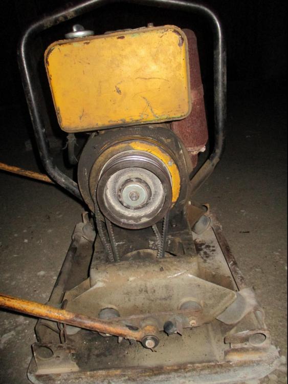

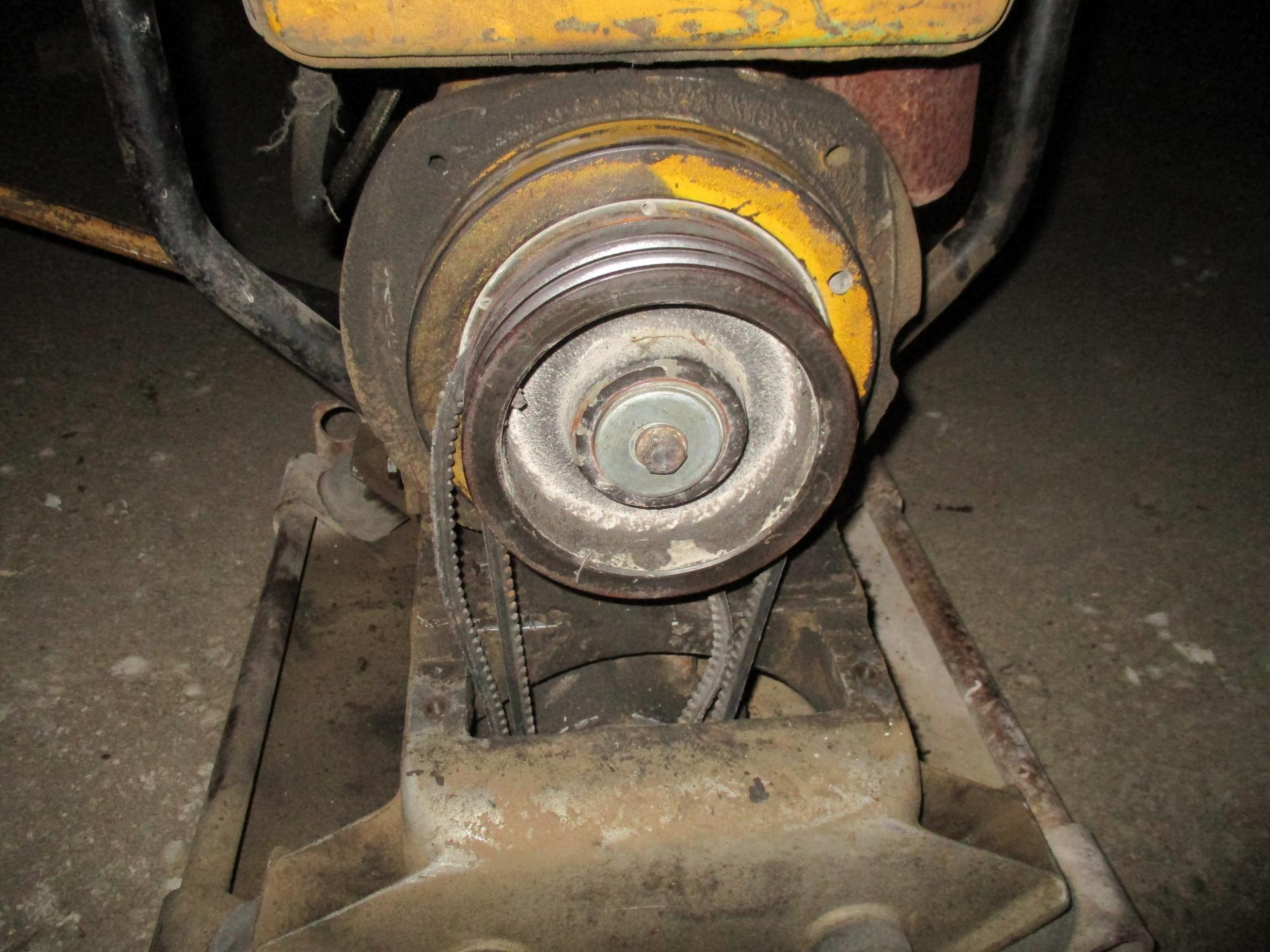

Hallo,
hier ist das Bild ohne Deckel. Ich hoffe es ist alles zu erkennen.
Gruß
Dominik
Ohhhh ein Oldtimer.
Eine richtige Spannvorrichtung scheint die Platte nicht zu haben.
Ist der letzte Keilriemen noch halbwegs stramm ?
Schau mal ob du ein Bezeichnung auf den Riemen lesen kannst. z.B. SPA 750 la
