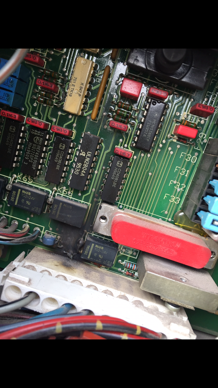

ich habe eine Stelle auf der Platine seitlich  im Kasten gefunden wo es bei mir geschmort hat. Vermutlich ist ein Kondensator abgeraucht.
Ich werde mir die Platine morgen genauer ansehen. Kann es sein das es ein Ventilproblem ist oder wie kann ich es ausschließen das die hydraulikseite funktioniert?
wäre sehr dankbar über Hilfe!
hab ein Bild von der Stelle auf der Platine angehängt.

Du müßtest bei Vollgas hinten an den Reglersteckern so ca 750mA messen, Wenn nicht dann ist die Elektronik durchzumessen.

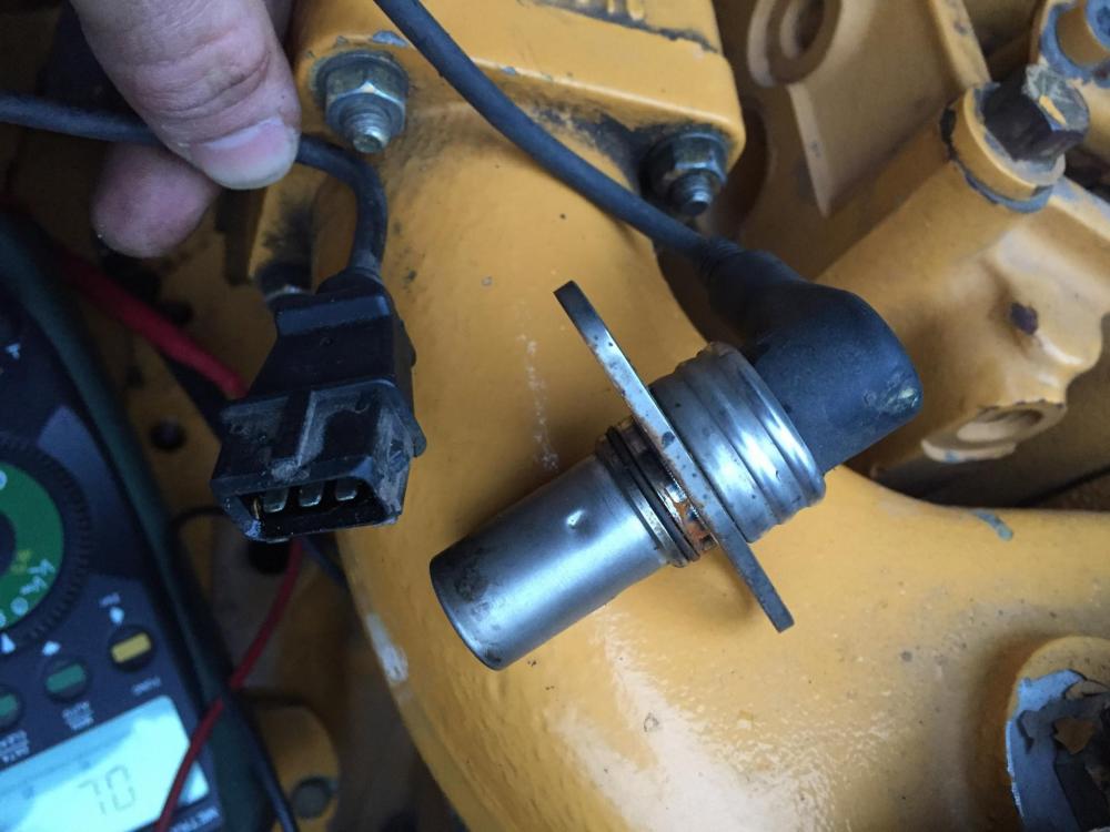

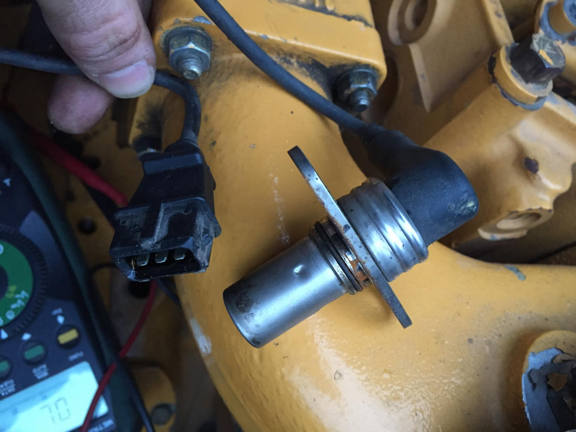

ich habe heute an dem Stecker x7 auf der Platine a1 die Litzen von den verstellmagneten mit der stromzange gemessen. Nur 70 mA.
hab dann mal den Sensor vom Schwungrad ausgebaut und den widerstand gemessen.
Da bekomme ich einen widerstand von  530 ohm.
 hab was in einem Beitrag von 110 ohm gelesen. Ist 110 der Wert für den widerstand im ausgebauten Zustand?
