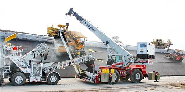

Naja das ganze ist nicht Fugenlos.
Eine Steilwandkurve Fugenlos herstellen geht nur mit einem Parabelfertiger : http://max-boegl.de/fileadmin/content/download-center/bereichsbroschueren/B_DE_SMB_Automobil_Pruefgelaende.pdf
Zwei Stück gibt's davon Weltweit.
gruß Simon
gruß Simon
Bei Colins Bild geht es aber nicht mit Brückenfertiger. Die Mauer stört.
Sind mittlerweile drei. Die Jungs sind aber immer unterwegs und das international. Hartes Leben. Immer unter Zeitdruck.
Ich hab damals das Ding schon bei Mercedes in Wörth gesehen und dann wieder bei Opel in Dudenhofen. Bei Opel haben wir für die ARGE die Krone der Rundstrecke asphaltiert,.
Bei Opel hatten sie dann auch die schon verbesserte Variante mit Vorverdichtung und sie nutzten einen Beschicker. Ich hab mal, weil ich so neugierig war mich mal in der Steilkurve versucht mit der Walze. Ist nix für mich.
Bei Mercedes in Wörth hatte sie das beschicken damals noch mit einem Mobilbagger gemacht an dem ein Rollcontainer befestigt war. Darin haben die  LKW abgekippt und der Bagger hat es in den Trichter befördert.
