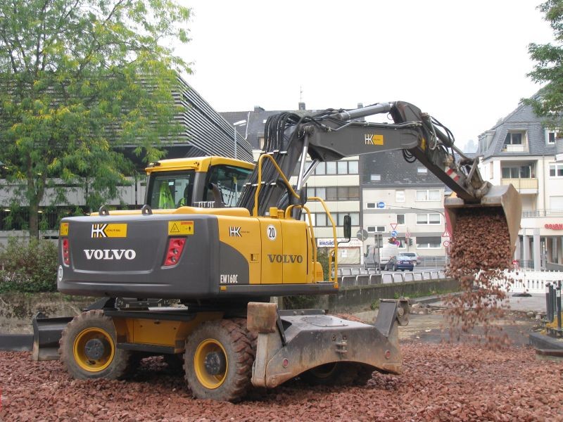

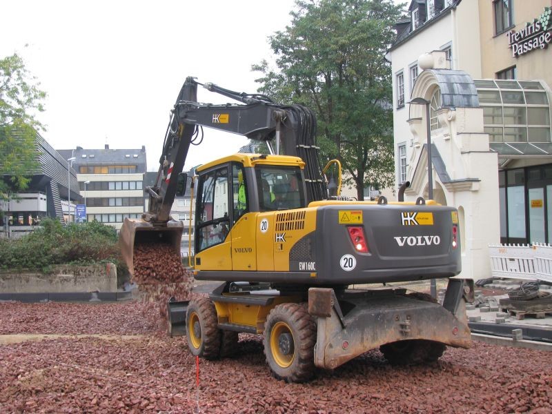

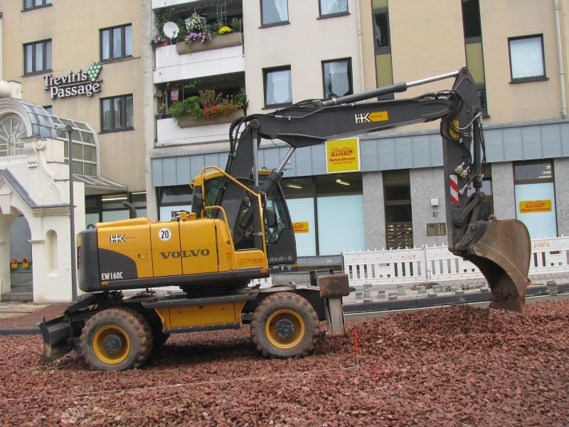

Einige Tage später wurde in diesem Bereich als Vorbereitung auf die Fliiesmörtelgebundene Tragschicht Gleisschotter eingebaut.

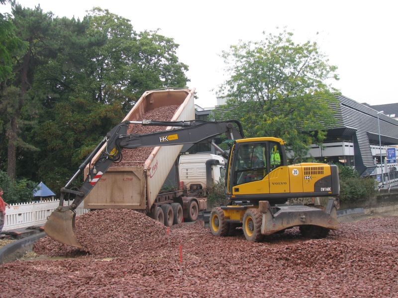

Der Schotter wurde mit Sattelzügen angeliefert.

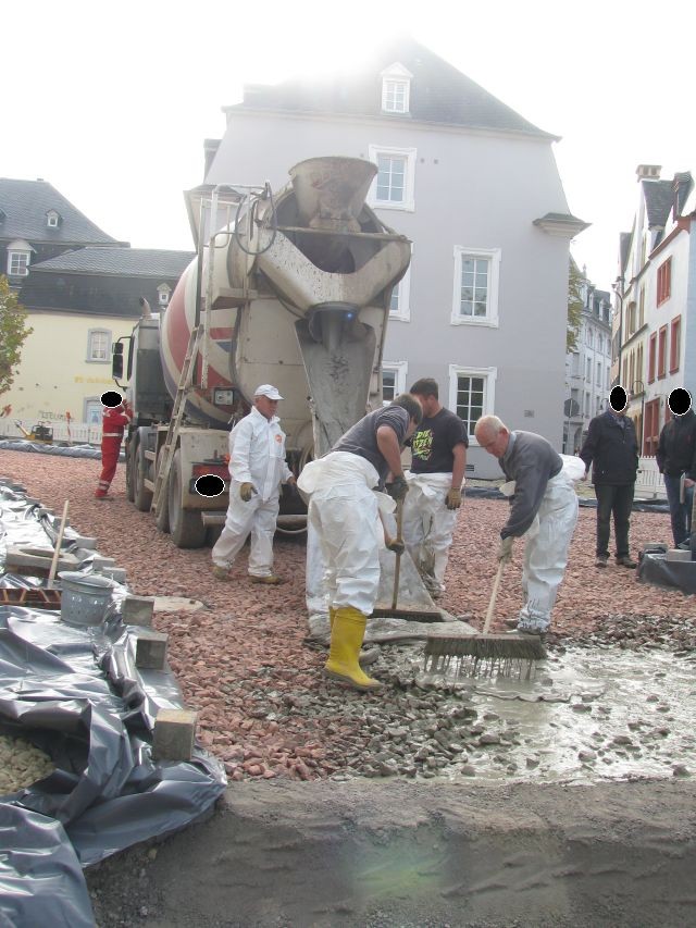

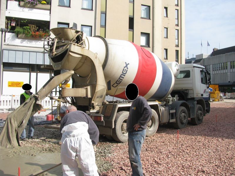

An einem Freitag wurde dann der Schotter mit Cemex Füma ausgegossen.
