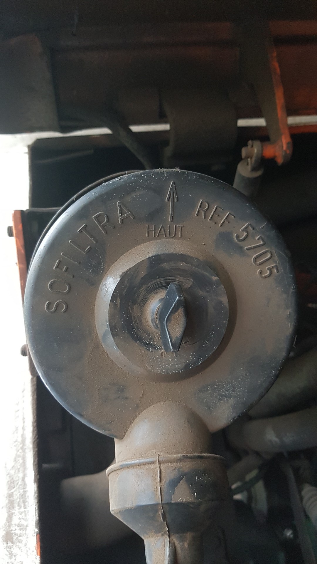

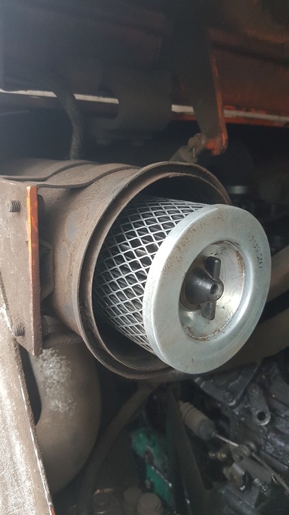

Schade, hab mir auch einen gekauft. Leider wurde am zündschloss rumgebastelt 🙈 könntest du eventuell mal schauen was für ein Luftfilter verbaut ist? Leider fehlt der bei mir auch und ich finde keinen Anhaltspunkt welcher passen könnte 🙈
Wäre wirklich super wenn du mir wegen dem Luftfilter weiterhelfen könntest.
Gruß

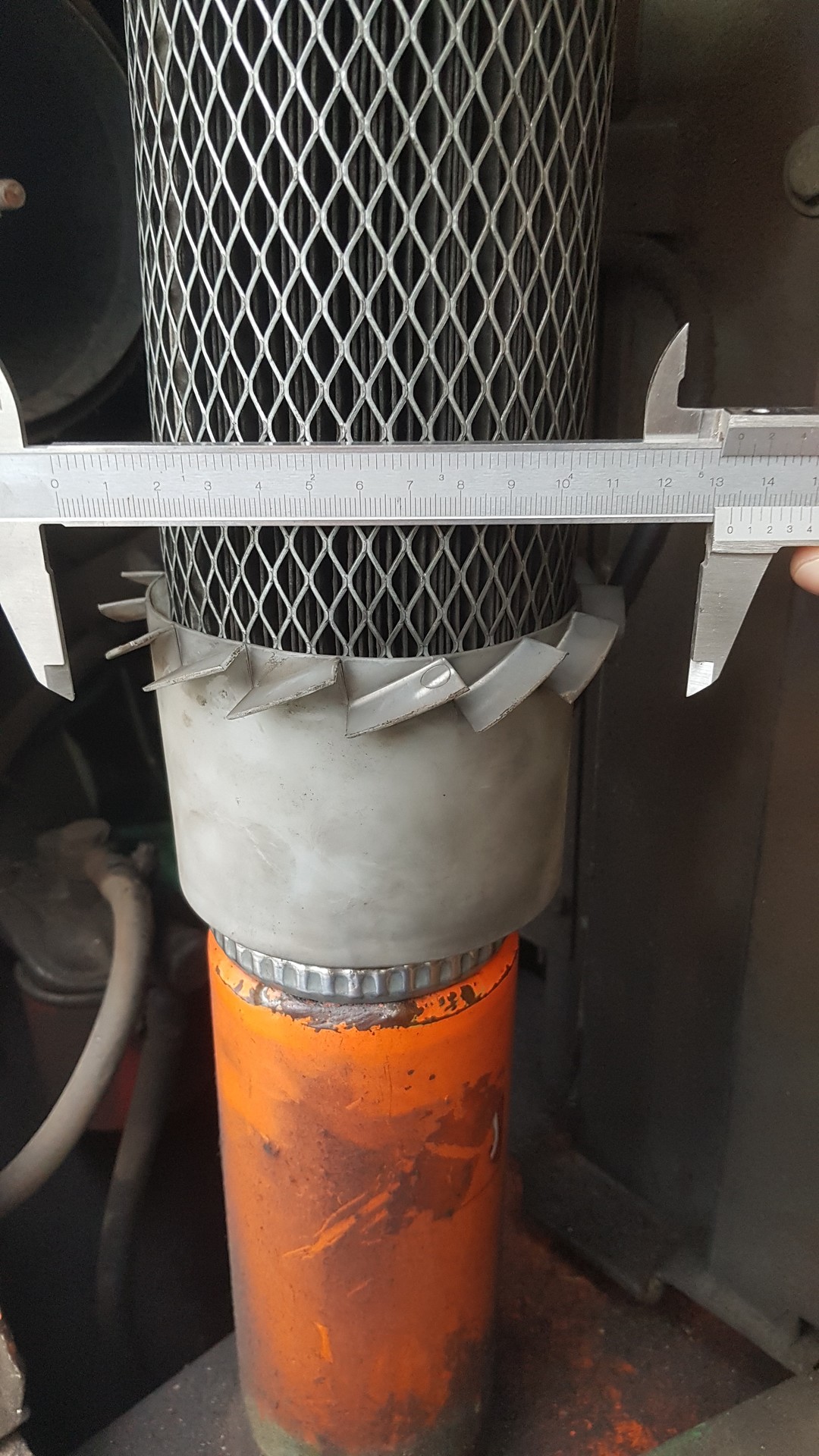

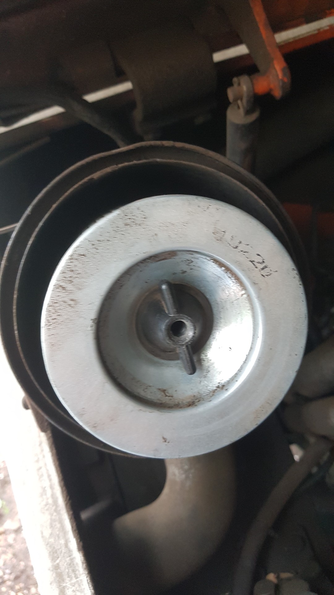

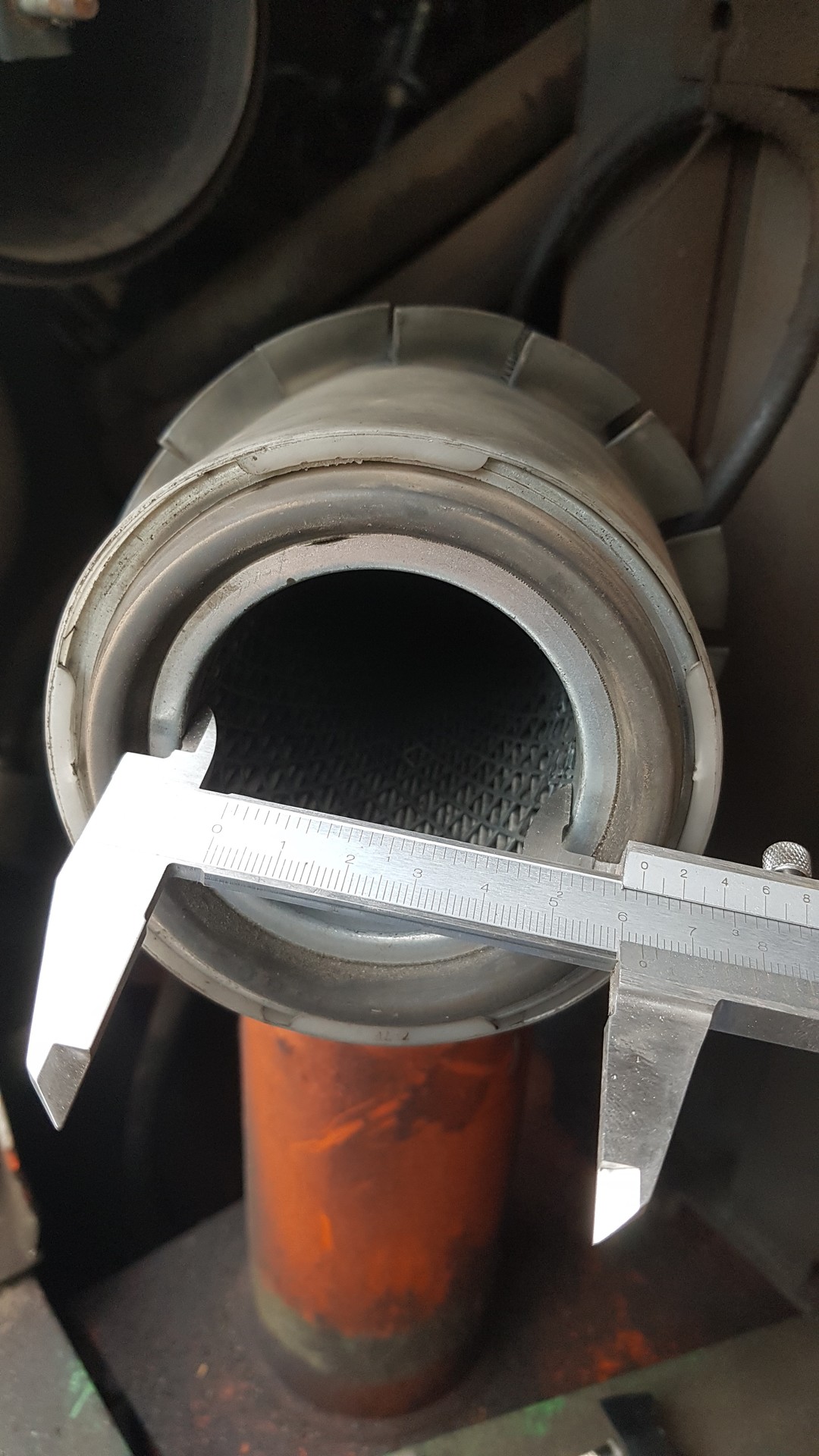

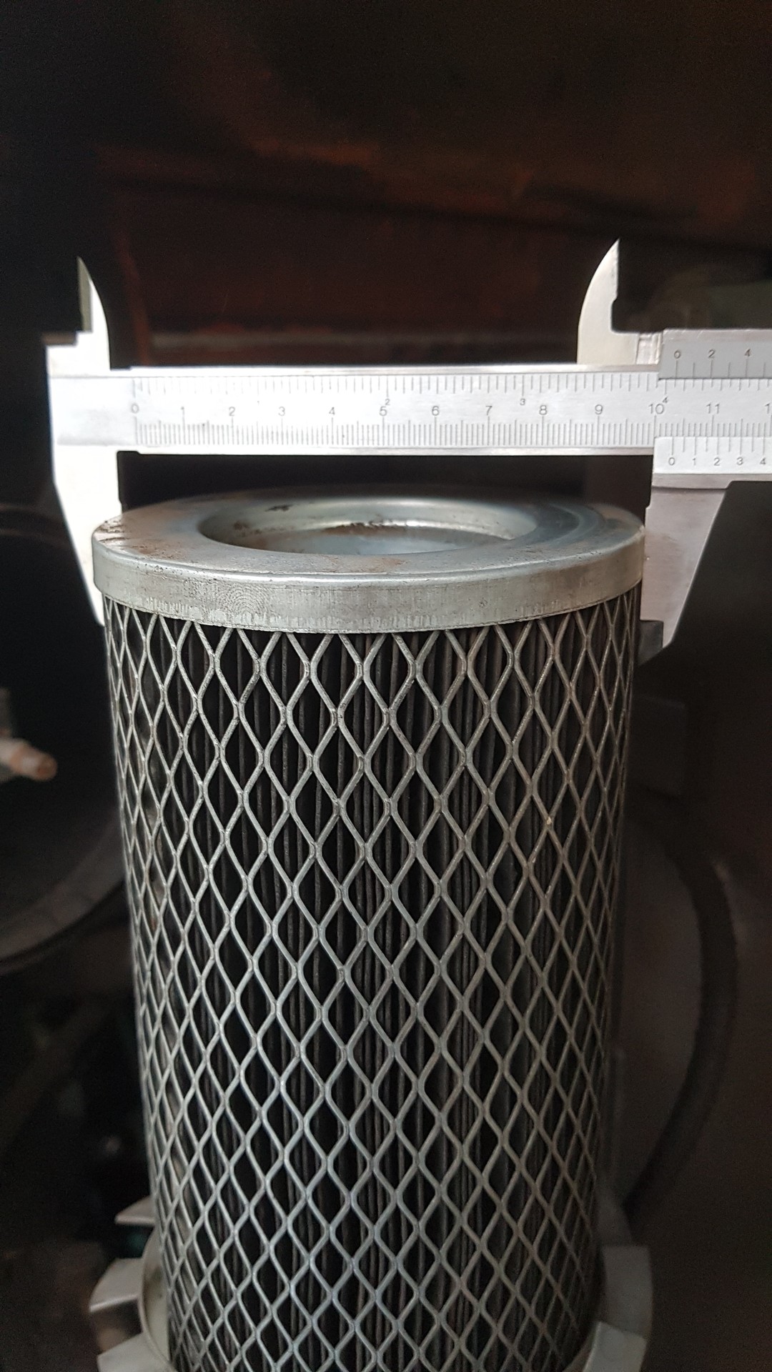

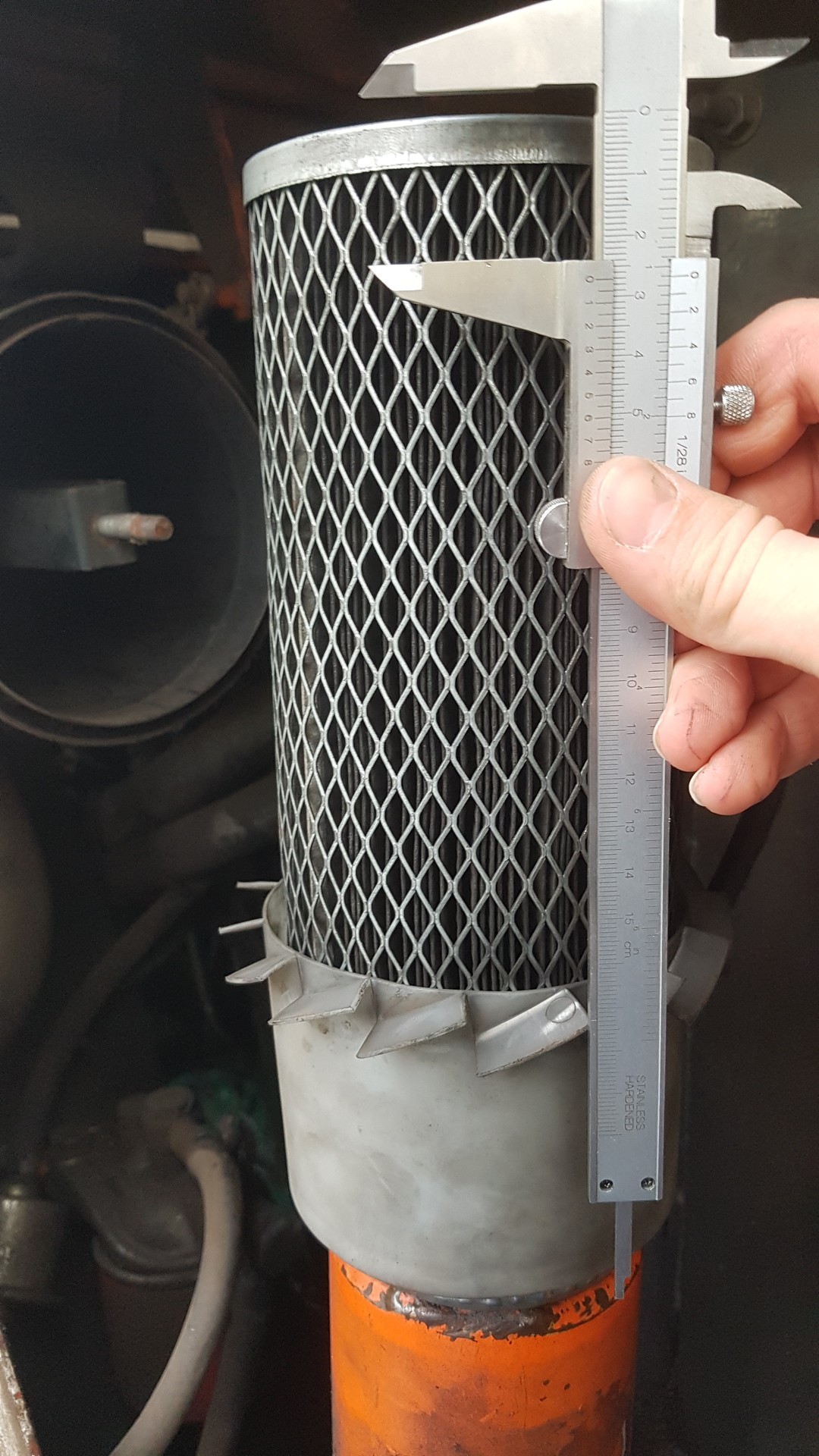

Hallo Harry, ich schau mal nach wenn ich die Zeit finde 😉 Ist im Moment ein bisschen stressig bei mir...
So hier sind nun die wichtigsten Eckdaten. Habe mit dem Messchieber auf einigen Bildern gemessen und dann davor gehalten. Länge ist Messschieberlänge + das was angezeigt wird. Wenn du es genauer brauchst, muss ich ihn nochmal rausschrauben.
MANN-FILTER C 934 scheint nicht der richtige zu sein, obwohl er unter der Nummer 10220 oder 19220 direkt angezeigt wird. Der ist zu klein.
Alles ohne Gewähr 😉
