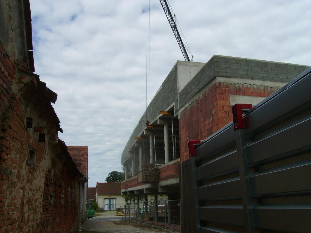

Natürlich haben ich in meinen zeiten noch keine Anzeige gehabt, aber hier auf einem Bild vom meine ehemalige Baustelle, zeigen ich euch, warum ist solche Anzeige auch bei andere arbeit mit Kran empfehlen wert, und nicht nur bei betonierung.
Also, hier bin ich mit leer Kisten zu den Wand gefahren, und andere Leute laden hier diverse Schalungs Material, und in diese Bereich hebt der Kran circa 800 kg, natürlich ist diese Holz auf das Bild nicht so schwer, aber von diese Stelle weg habe ich auch vielen schweren Stahlstützen weg gefahren, und wenn ich als Kranführer bei diese Arbeit 10 minuten in die Schatten gehen, oder in die näheren Gasthaus eine pause machen, dann laden meine Kollege so viel Stahlstützen in die Kiste, dass der Kran früher über die gebäude liegt, als ich wieder zurück kommen.
Aber wenn ich auf die Steuerung eine Anzeige haben, dann ist egal wo ich mit Fernsteuerung stehen oder sitzen, weil auf die Anzeige sehen ich das ganze Zeit, wie schwer ist meine Last auf die Hake, und so kann ich immer rechtzeitig vom Gastwirt, oder vom eine andere stelle zurück kommen und meine Kiste weg fahren.;)
Und wenn auf die Steuerung keine Anzeige gibt, dann muß ich als Kranführer auf meine eigene Verantwortung selbst entschieden und abschätzen, wann die Kiste zu schwer ist, und in solhen Fall muß ich auch das ganze Zeit neben stehen, und schauen, dass meine Kollege nicht der Kran mit zu viel Material überlasten.:ph34r:
