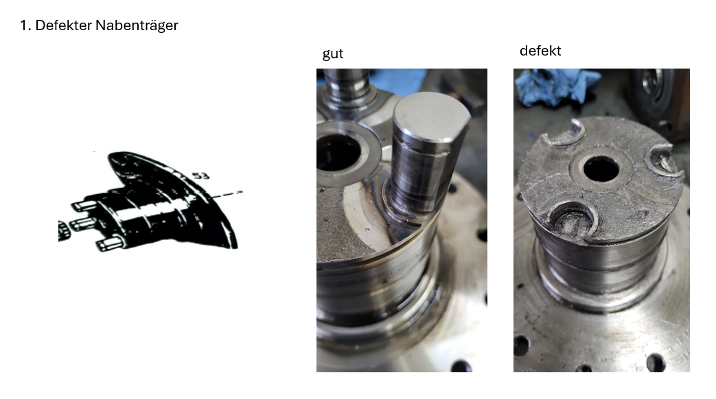

Hallo,

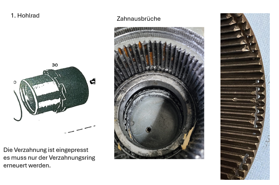

na das sieht bei meinem Lanz ZetCat LL30 noch schlimmer aus. Bei mir sind die Achsen vom Nabenträger komplett angerissen auch die Verzahnung im Hohlrad ist sehr beschädigt. Hat hier jemand eine n guten Kontakt um vielleicht an Fertigungszeichnungen zu kommen? Ansonsten würde ich wahrscheinlich die Stellen für die 3 Achsen neu Ausfräsen und neue Zapfen mit Reibschweißen aufsetzen. Diese dann überdrehen und die Nuten für die Sicherungsringe fräsen. Der Verzahnungsring im Hohlrad würde ich dann komplett neu Fertigen und wieder einpressen. Jetzt ist auch alles zerlegt so dass alle Lager und Dichtungen neu gemacht werden. Als Maschinenbau Ingenieur und Inhaber eines Zerspanungsunternehmens traue ich mir das ja zu ist aber dennoch gut Zeitaufwendig und ich Frage mal ob jemand eine Idee hat wo man solche Teile beziehen kann.
Viele Grüße Adrian
