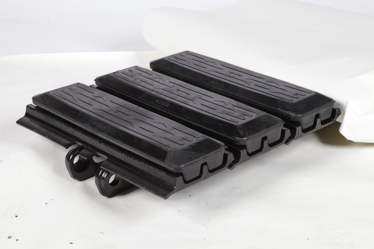

Hallo, nach Sichtung der Bilder würde ich Dir 3-Steg Kettenplatten mit aufgeschraubten Bolt-on Pads empfehlen.
Durch die Kettenplatte haben die Pads eine höhere Betriebssicherheit als die verbauten Roadliner-Pads, dieses reduziert den Verschleiß und die Abnutzung erheblich.
Anbei habe ich Dir mal ein Bild der 3-Steg Kettenplatten mit Bolt-on Pads angehängt, siehe unten.
Gerne unterbreiten wir Dir hierzu ein aussagekräftiges und unverbindliches Angebot.

habt ihr schonmal über normale 3 Stegbodenblatten mit aufgeschraubten Gummipads nachgedacht! eusa_think.gif habe ich in dieser Baggerklasse schon oft gesehen! Könnt ihr je nach Bedarf Austauschen! (gezieltes Erneuern)
Weiß net wie der Preisunterschied ist zwischen den Varianten! Vielleicht können unsere Händler darüber was sagen!
Gruß Tino!
Vergiss es die Platten einzeln auszutauschen. Wenn du mal ein paar km mit den alten gefahren bist, dann nehmen diese in der Stärke ab. Die neuen stehen dann über und wenn du auf der Straße drehst, reißt du den ganzen gummi runter. Selbst bei geradeaus fahrt ist das ein geholper.
Von ner reinen Gummikette rate ich auch ab, da der Bagger zuviel Kraft auf den Fahrmotoren hat und du die Kette damit zusammen reißt
