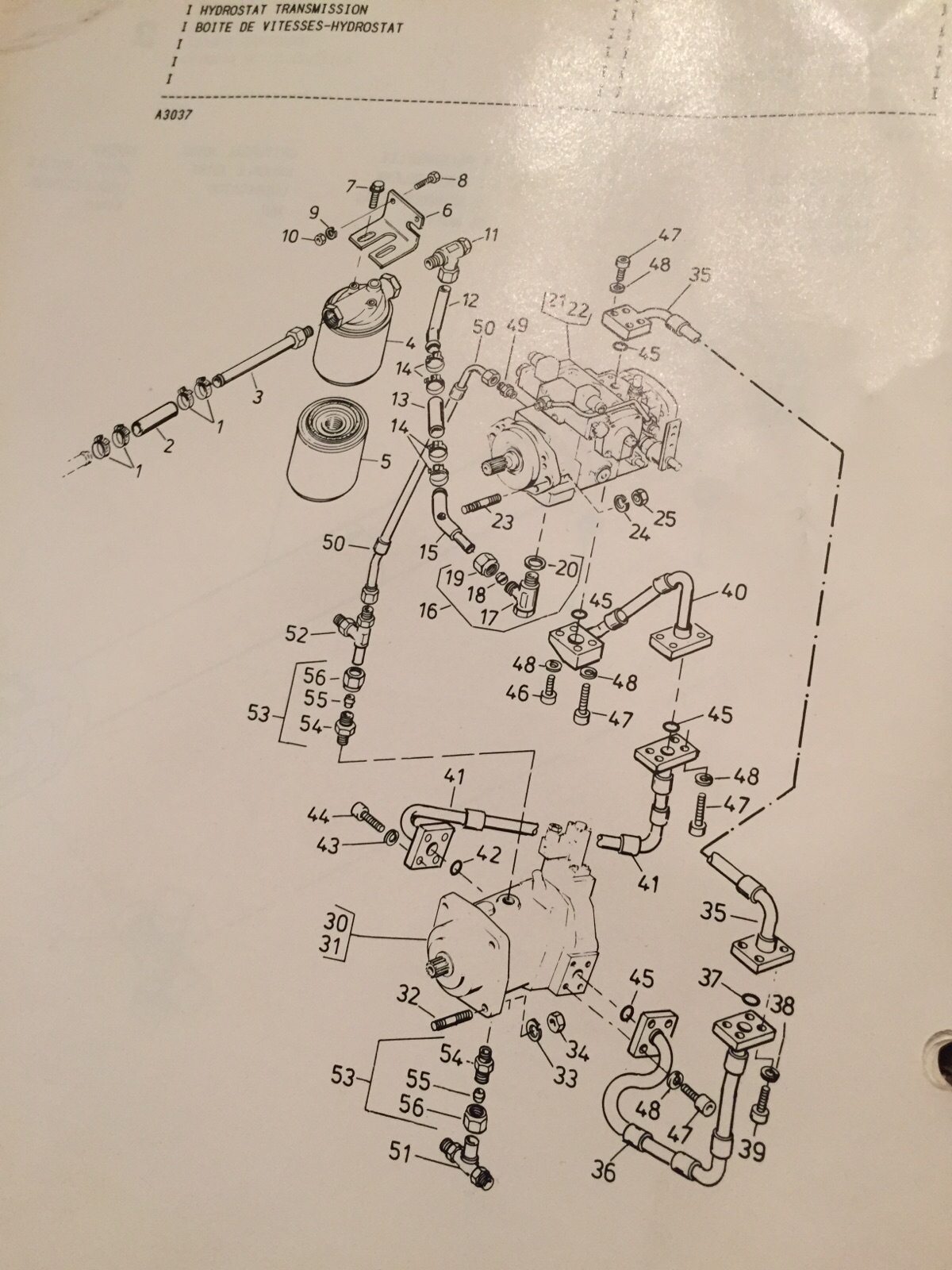

Filter Nr. 5 hab ich schon bestellt, wenn Filter wechsel nichts Bringt??
Wo messe ich die Drücke?
Speisedruck, Fahrhydraulik, vorwärts, Fahrhydraulik rückwärts??

so, Ansaugfilter gewechselt, Druckfilter nach langer Suche und Recherche gefunden und gewechselt, bei den heute herrschenden Temperaturen von 10 Grad fuhr er sofort Vorwärts und Rückwärts,,,,,,mal sehen wenn es kälter wird,,,,,,
