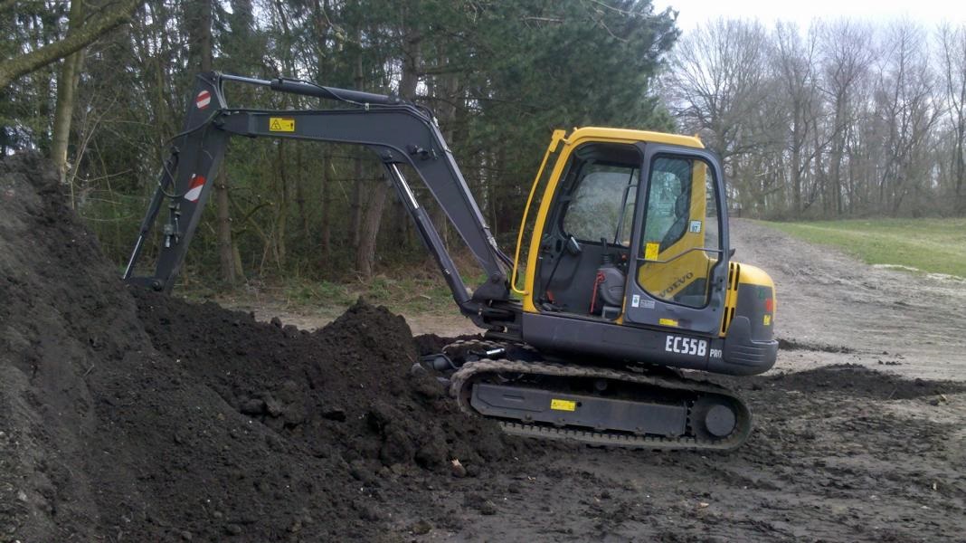

Ich bin seit letztem Jahr stolzer Besitzer eines Volvo ec 55 Pro. Leider habe ich zum Bagger keine Anbauwerkzeug dazu bekommen so dass ich mir diese alle zusätzlich kaufen muss.

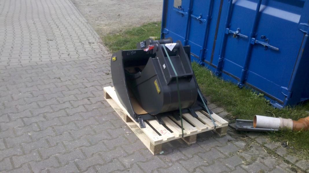

Nachdem ich die Neu und Gebrauchtpreise verglichen hab kaufte ich zwei Neue Lehnhoff Basic Löffel und fing an nach einem Gebrauchten Schwenklöffel zu suchen.

Ich will mit dem Schwenklöffel auch Erde und Mutterboden verladen und suche daher einen nicht zu Kleinen Löffel mit 1.40m-1.50m breite. Jetzt habe ich einen Gebrauchten Neuson Löffel 1.40m Angeboten bekommen bei deren Typenschild steht ?MAX Capacity 0.145m³? ohne SAE, der Löffel ist Bj2011 und soll für 5-6t Bagger sein. Wenn ich die Größe z.B. mit einem 1.40m Lehnhof Vergleiche will steht für den ?Inhalt SAE [m³] 0,240 m³? und bei Rädlinger hingen ?Inhalt SAE/L 184?.
Wie kann ich die Vergleichen oder umrechnen auf die Gleichen Wert. Ich weiß schon das der SAE wert die gehäufte Schaufel berechnet aber nicht wie viel. Leider hat mir Google bisher auch nicht geholfen.
Oder ist es richtig dass der Löffel von Lehnhoff 70% Größer ist in der Gleichen gewichtsklasse wie der Löffel von Neuson? Der Lehnhoff ist zwar auch schon 30% größer aber das ist ja noch vergleichbar.

Die 184Ltr. kann ich bestätigen. SAE bezeichnet eine 110% Füllung vom möglichen Wassermaß
Über 200ltr. Bei einer schwenkbaren Räumschaufel halte ich für einen 5to. Bagger für abenteuerlich.

Das mit den 110% ist ja schon mal gut zu wissen das würde bedeuten das der Neuson Löffel 160l SAE hätte. Was mir dann doch etwas zu wenig wäre, da der 800mm Lehnhoff Löffel 0,250m³ SAE hat was mir schon zu wenig erscheint und ich besser den 1000mm Löffel Genomen hätte. Daher soll der Schwenklöffel nicht zu klein sein was bei einem Unterschied von 1/3 der empfohlenen Menge ja schon extrem ist.
Selbst wenn ich mit dem Größeren Löffel etwas Länger für einen Schwenkzyklus brächte müsste der Unterschied schon enorm sein um das ins Negative zu ziehen. Ich für meinen Teil habe zwar den Vorteil das der Bagger nur für mich eingesetzt wird so dass ich nicht auf die Uhr kucken muss, aber bin ich auch jemand der es nicht mag in Hektische zu verfallen wenn es mal schneller gehen muss.
Interessant ist auch das im Kari Shop 180l Steht und bei Rädlinger 184SAE/l sind das die gleichen Löffel oder ist das ein Fehler. ??
Das ist das gute Stück der Boden zählt aber nicht für den könnte ich eine 1m³ Schaufel dran machen whistling.gif
