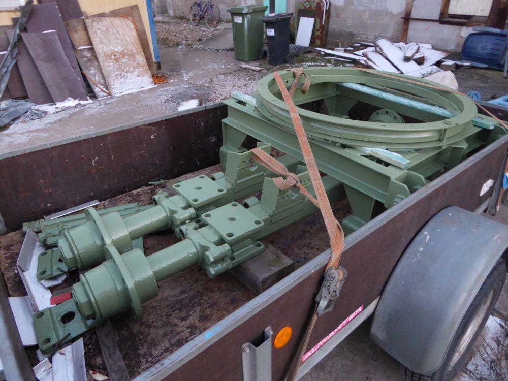

Mittlerweile ist die zweite Achse auch fertig. Danach kam alles zum sandstrahlen, grundieren und - weil es sich gerade anbot - zum fertiglackieren. Am Mittwoch gab es dann einen kleinen Motivationsschub:
P1010167.jpg.4a7fdcb3bdd2a9de435a501896b

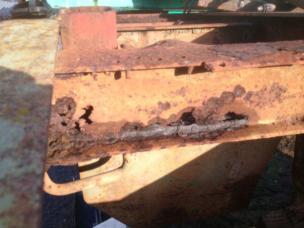

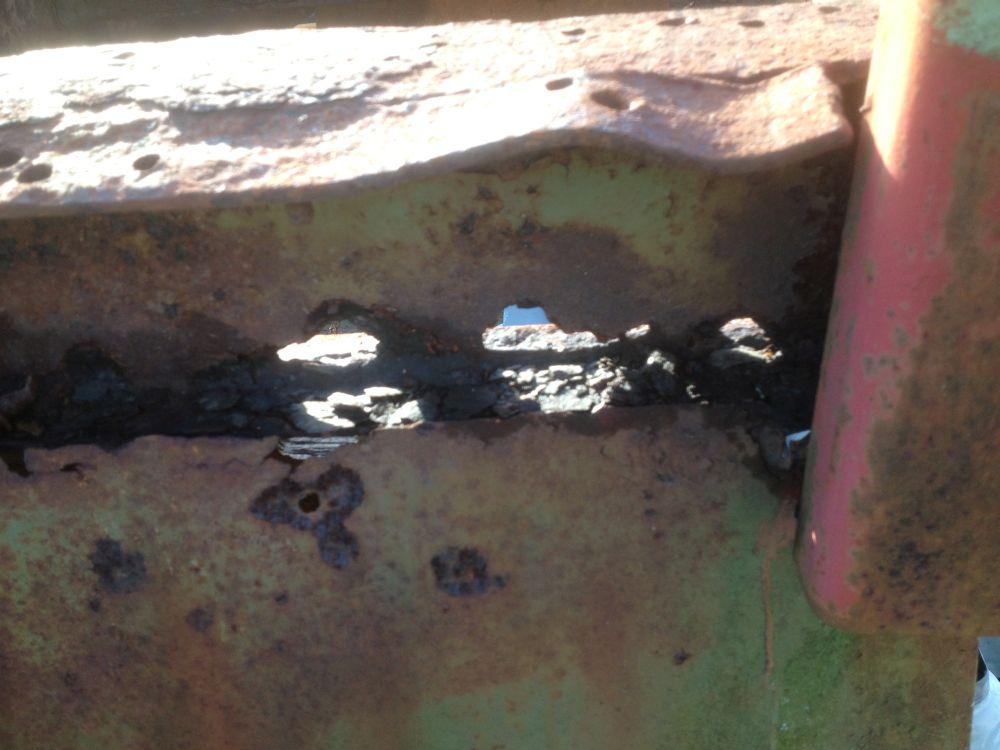

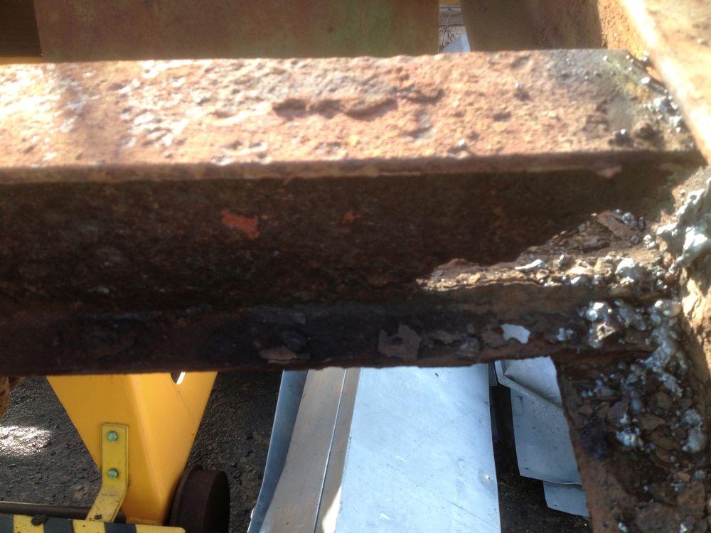

Heute war Knochenarbeit angesagt. Aufgrund der Motivationsschubs habe ich mich an den Rahmen drangemacht. Einige Querträger hatten regelrechte Mauselöcher:
IMG_2085.JPG.45068b532e7ad3823ea83d5b378
IMG_2086.JPG.6825c6ff826d0aa70281c223c7b
IMG_2087.JPG.43d2788bb121288a33e9675805e

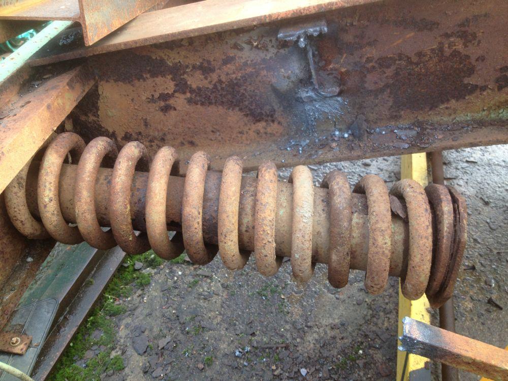

Die Federn des Rampenhebewerks, selbst in den Führungsrohren finden sich die Mauselöcher:
IMG_2088.JPG.737c36f9501f975330f5a3cc2b4

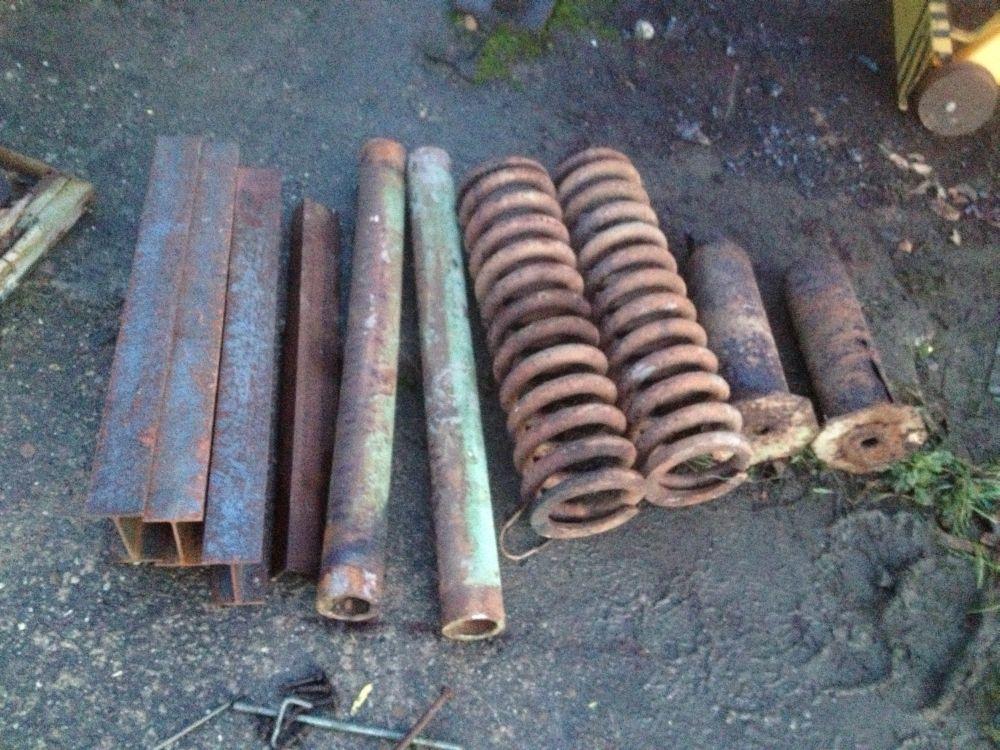

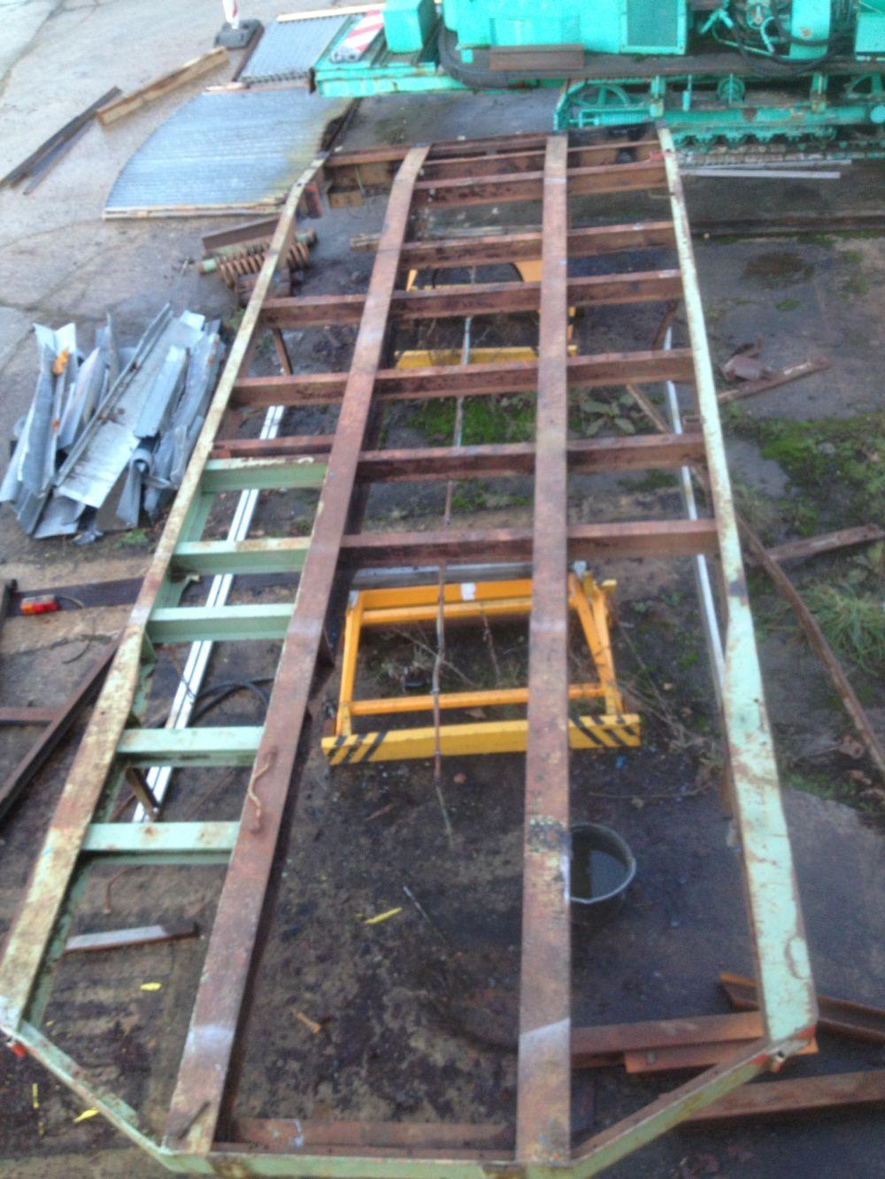

Am Abend waren dann alle maroden Träger ausgebaut. Zum Glück für den Stahlbauer besteht der Rahmen aus handelsüblichen Walzprofilen:
IMG_2089.thumb.JPG.041141f333c2efa10a6f6
Ein paar Einzelteile. Von links nach rechts:
neue Querträger, Gelenkbolzen der Rampen, Federn für die Rampen und die Führungsrohre. Diese dienen allerdings nur noch der Maßaufnahme.

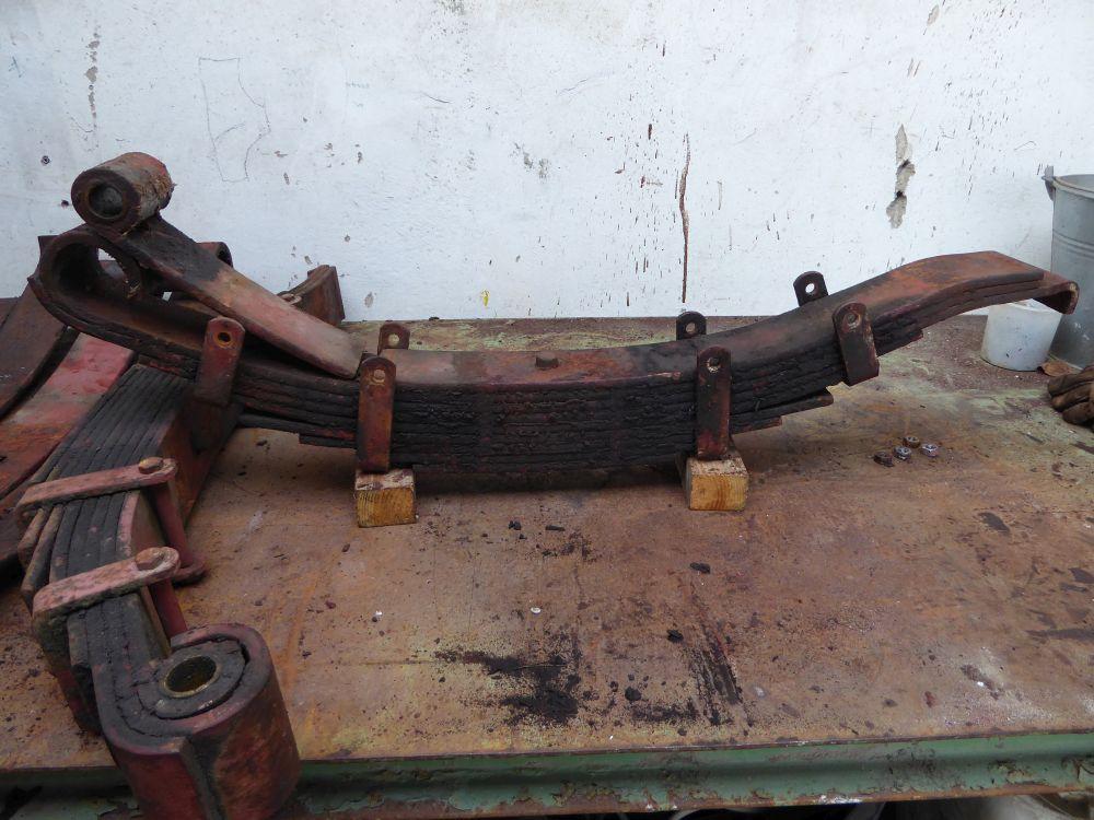

Nun wollte ich eigentlich die Blattfedern abschleifen und lackieren, dann habe ich das festgestellt:
P1010210.jpg.4b4287fcd3be3fdfa4cb2d0554a

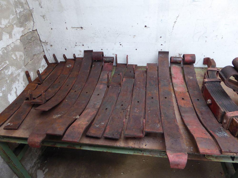

Eine der Federn ist gebrochen. Daraufhin habe ich mich entschieden, die Federn zu zerlegen und zu putzen. Zwischen den Federn befindet sich eine Masse aus Dreck, Rost und Fett. Beim zerlegen ist aufgefallen, daß die Herzbolzen verschweißt waren. Also hat schon mal jemand dran rumgeschraubt. Zwei der Federn sehen dann zerlegt so aus:
P1010211.jpg.37491d5e0f827f92fbcd0c4066d
Dabei ist mir aufgefallen, daß eines der Blätter geschweißt ist. Muß mal sehen, ob es da eine Möglichkeit gibt. Federstahl lässt sich ja bekanntlich nicht schweißen - Guß angeblich auch nicht. Die Schweißnaht sieht aus als ob mit einer austenitischen Elektrode geschweißt wurde. Vielleicht ist das die Lösung?
