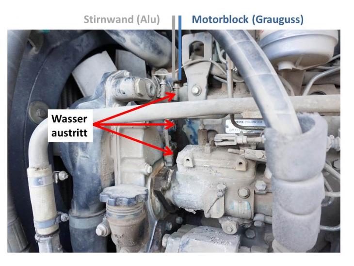

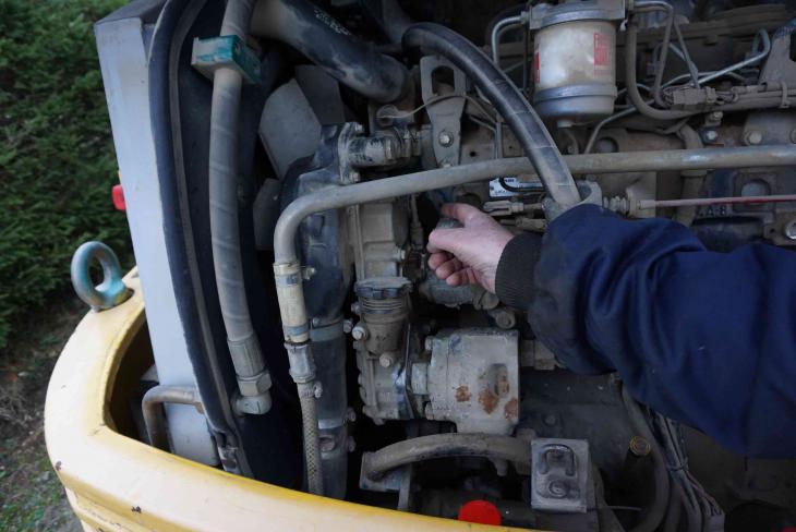

ich bin neu hier, da ich dringend Hilfe brauche bei der Reperatur unseres Radladers. Der Radlader (520er; Perkinson-Motor AA80800 - 1004; Bj 1997) verliert massiv Kühlwassser an der Motorstirnseite (siehe Foto´s).
Bisher ging es einigermaßen mit dem Wasserverlust, aber seit kurzem ist der Wasserverlust massiv.
Kann mir jemand Explosionszeichnungen zukommen lassen für den Motor? Gerne mache ich die Reperatur selber, aber ohne zu wissen wieviel ich (sinnvoller weise) abbauen muss, fange ich nicht an. whistling.gif
Stirnwand am Motor muss ab um die Dichtung zu erneuern. Klappt das auch im eingebauten Zustand oder muss der Motor raus?

Bist du sicher, dass es an diesen ganzen Stellen raus läuft? Und nicht von oben runter...? Normalerweise befindet sich da nur Öl dahinter. Bin mir aber nicht sicher...
PS: nach etwas Recherche sieht es schon so aus, als ob das ein kombiniertes Gehäuse ist. bearbeitet von Baumaschinenflüsterer

Ja es läuft von oben runter. Oben sitzt das Thermostat, an dem die Dichtung schon getauscht wurde. Auf einer Abbilung des Motorblockes aus dem Service-Handbuch sieht man aber noch 2x Kühlwasserkanäle am Zyl.-Kopf.
Dafür muss die Stirnwand ab... und da fängt das Problem an:
x Kann der Motor dafür im Radlader bleiben?
x Muss die Ölwanne dafür raus?
x Was ist noch ab zu schrauben...
>> ...dafür brauche ich Explosionszeichnungen oder jemanden der weiß was in die Quere kommen kann.
