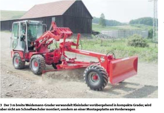

Was die Firma Weidemann versucht hatte war etwas ganz anderes
2016/01/

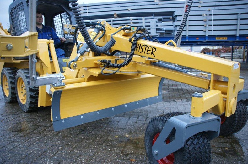

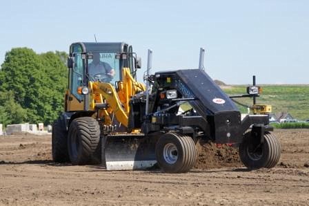

Ja, das ist auch was anderes, da es Graderanbauten sind, die entweder am Hubgerüst des Radladers montiert werden (davon gibt es noch einige andere Hersteller wie der PTH Speedgrader z.B.) oder wie direkt am Lader wie bei Weidemann. Bei der hier von Stehr erwähnten Variante können Teile komplett ausgetauscht werden (Hubgerüst/Ladeschaufel extra, Walze extra, Grader extra). Bei der Weidemann Variante hat man noch die Vorderradkonstruktion dazwischen und dazu auch noch das störende Hubgerüst vor der Kabine...
Alles weitere zum Exemplar von Weidemann gibt es hier noch ein kurzen Bericht (2. Seite):
http://six4.bauverlag.de/sixcms_4/sixcms_u.../cohrs_1103.pdf bearbeitet von Graderfan

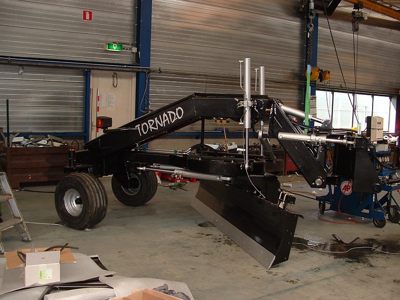

Its looks nice but i think the Stehr grader is more stabil , i have helping to build the AP grader attachment , and its very difficult to make a stabil grader attachment .
Roel .
