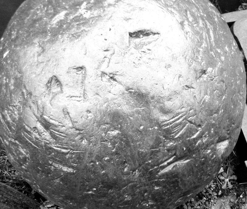

murksburger 95 Geschrieben 24. Dezember 2015 Geschrieben 24. Dezember 2015 Moin Leute,nach längerer Zeit wieder mal wieder was von mir. Diesmal eine Frage.Ein Bekannter hat eine (dem Aussehen, also Oberfläche, Macken nach) Abrisskugel bei sich auf dem Hof liegen.Es kam nun die Diskussion auf, ob das überhaupt eine solche sein kann.Hintergrund: Das Ding hat einen Durchmesser von ca. 60 cm, ist aus massivem Stahl - hat aber keinerlei Öse oder sonstige Möglichkeit, das z.B. an einem Seilbagger zu befestigen.Daher hab ich natürlich diskutiert, wie man das Teil wohl benutzt haben will.Er kam dann mit der interessanten Geschichte, dass das Teil auch nicht an einem Seil oder an einer Kette benutzt worden sei, sondern aus einem Steinbruch käme. Dort hätten die Jungs die Murmel immer mit einem Bagger hochgehoben und auf Steinblöcke fallen lassen, um diese grob vorzuschottern.Meine Frage nun dazu:Ist so ein Einsatz "offiziell" bekannt, also war/ist das eine übliche Verfahrensweise? Gab es solche Kugeln für so einen Zweck gar aus dem Katalog? Anbei ein Bild von dem Eisenball (jaja, ich weiss, leider schlecht, aber ich hab aktuell kein besseres, sorry)grüße und frohes Festmurks Zitieren
Colourconcept 8.253 Geschrieben 24. Dezember 2015 Geschrieben 24. Dezember 2015 Such mal nach Fallkugel oder Knäpperkugel. Da wirst du fündig.Bei uns wird im Thema ->Knäppern in Steinbrüchen die Methode mit der Fallkugel erwähnt. Und hier siehst Du einen ->Liebherr R 954 C im Einsatz mit Fallkugel. Zitieren
Manu82 3 Geschrieben 24. Dezember 2015 Geschrieben 24. Dezember 2015 Meine Frage nun dazu:Ist so ein Einsatz "offiziell" bekannt, also war/ist das eine übliche Verfahrensweise?Wird, oder wurde zumindest bis vor kurzem, noch bei uns im Steinbruch so gemacht. Mein Bruder fuhr dort aushilfsweise den Hochlöffel. Was nach der Sprengung zu groß für den Löffel war, wurde mit einer Kugel nochmals zerkleinert und dann verladen.Gruß Zitieren
ACPM 34 Geschrieben 25. Dezember 2015 Geschrieben 25. Dezember 2015 Ist ein gängiges Verfahren. Schwienbacher verkauft auch noch neue Kugeln. Zitieren
murksburger 95 Geschrieben 25. Dezember 2015 Autor Geschrieben 25. Dezember 2015 Danke Leude!das hat eigentlich alle Fragen geklärt.Immer wieder klasse, wenn man im Forum auf soviel geballtes Fachwissen stösst!Noch ein schönes Rest-Fest und gut Rutsch!grüßemurks Zitieren
