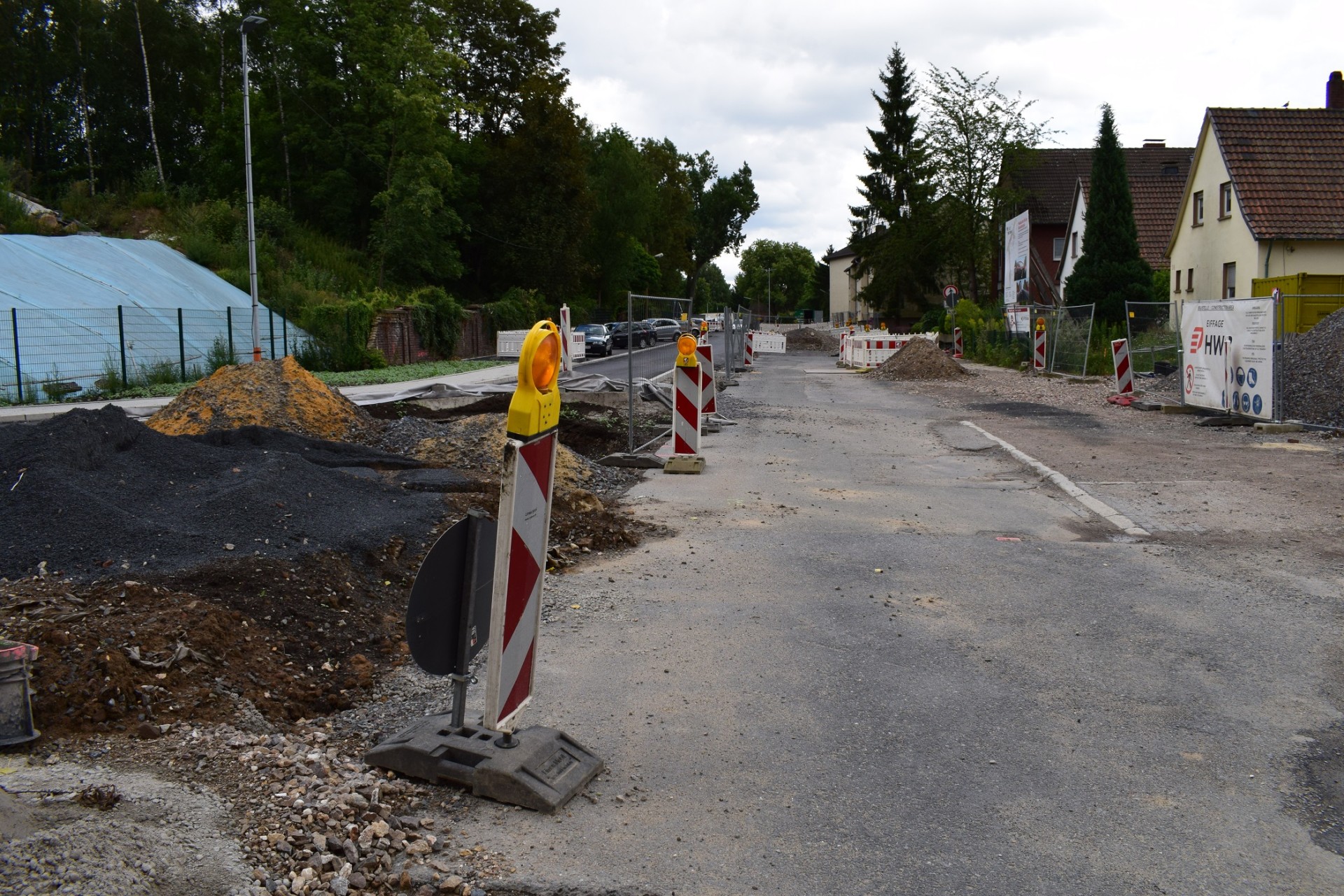

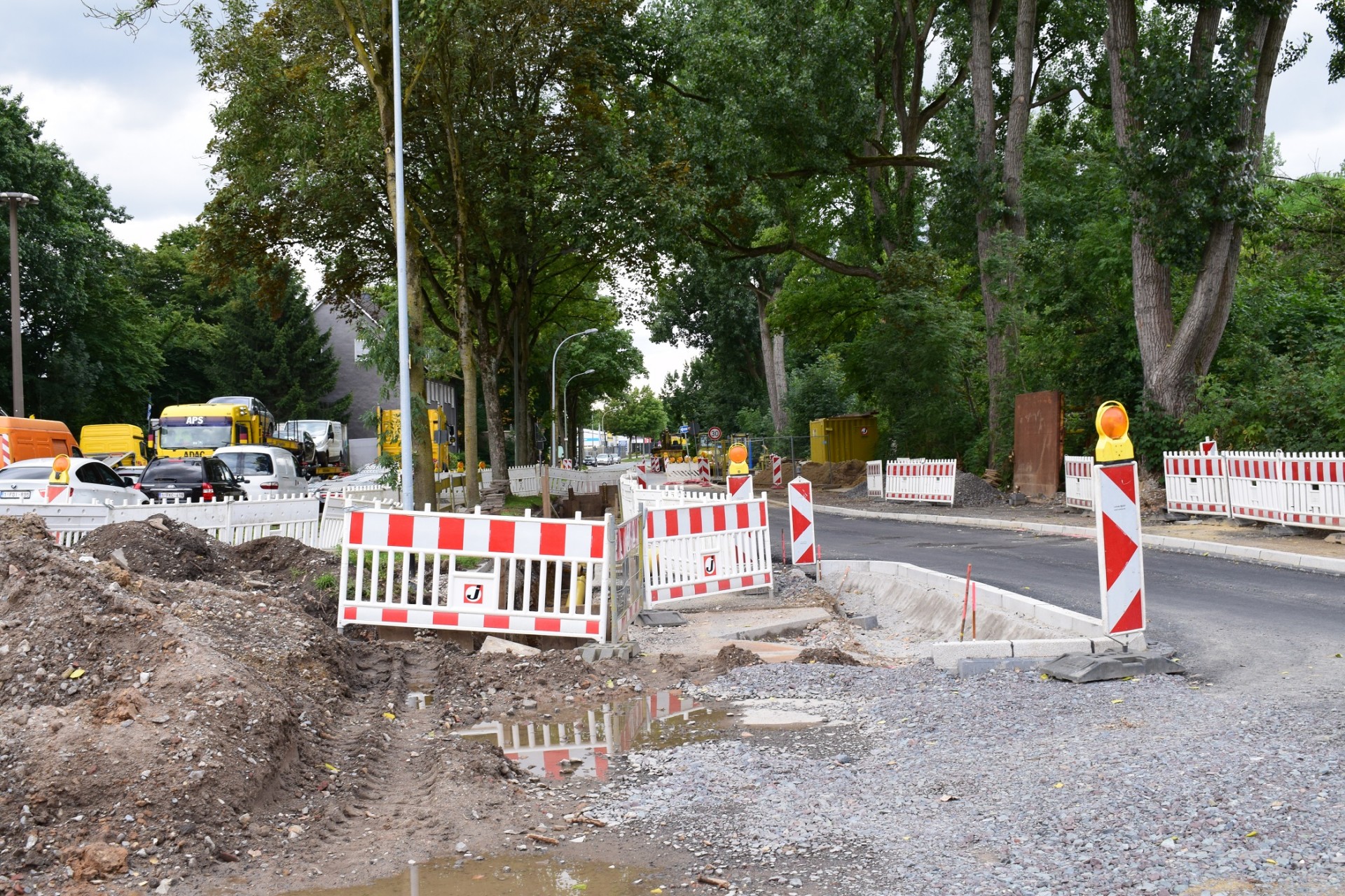

Warum wird auf der Harpenerstraße nicht erst die Deckschicht aufgebracht, bevor die Verkehrsführung geändert wird? Ist doch doppelter Aufwand.

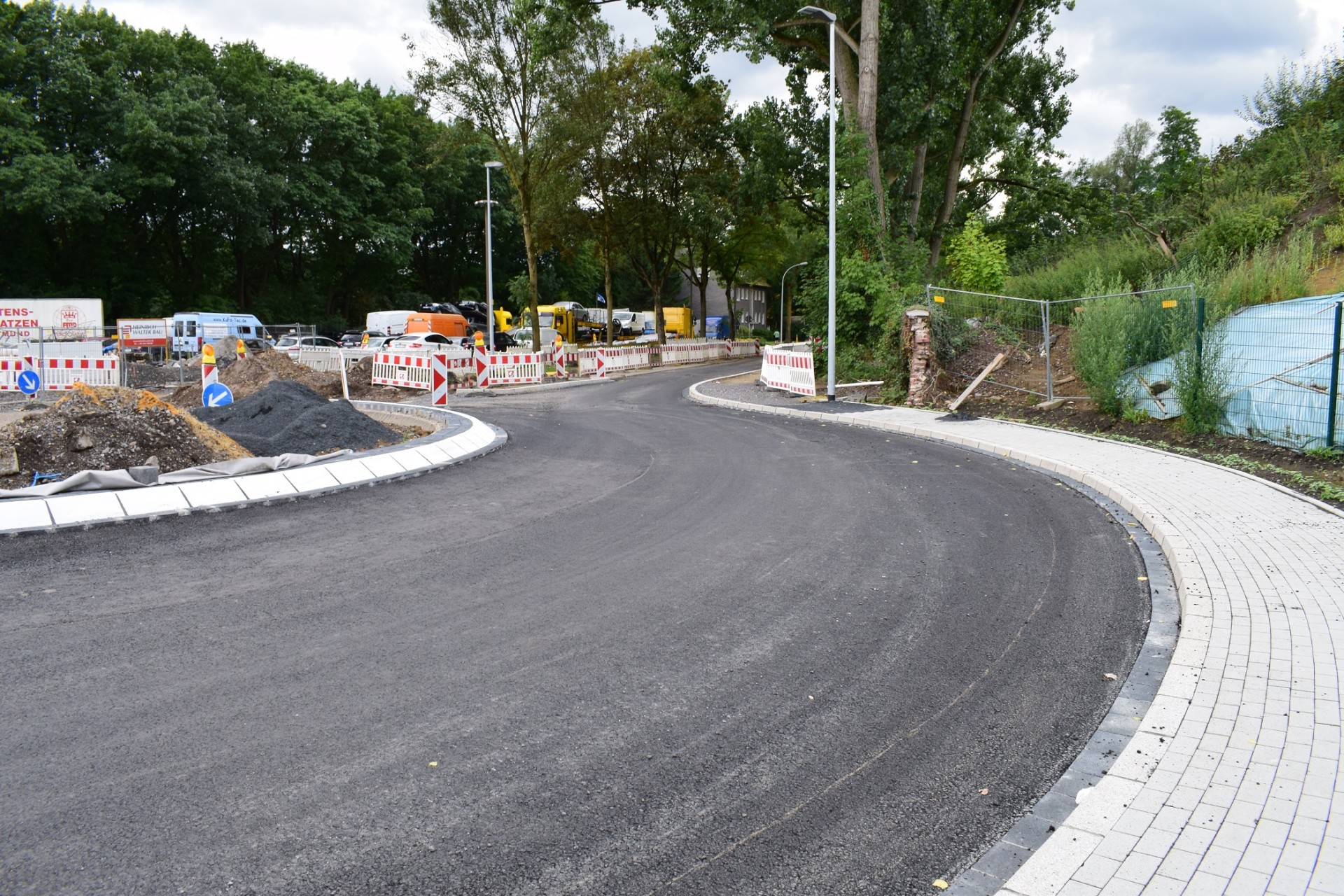

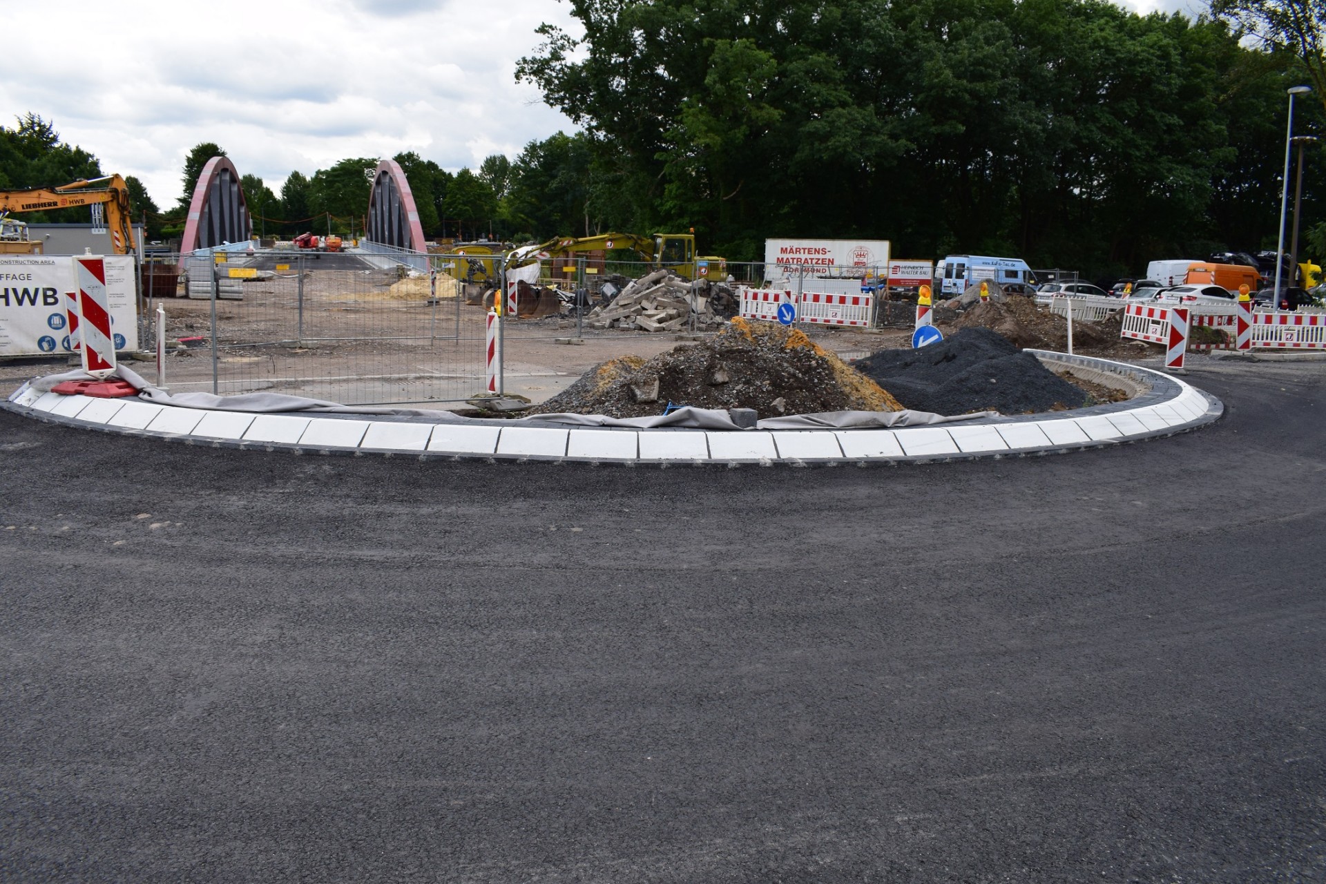

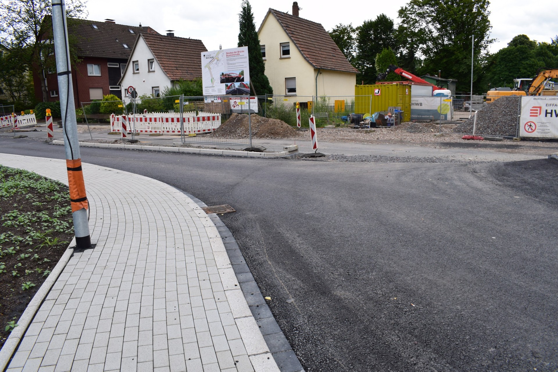

Das ist ganz einfach um Setzungsschäden  bei der Deckschicht vorzubeugen , eine neue Straße kann sich um ein paar cm  immer noch setzte obwohl gut verdichtet, deshalb kommt erst die Grobaphaltschicht auf den Schotter und bleit dann erstmal so bis due setzungen abgeklungen sind, erst dann wird die Deckschicht oder der Feinasphalt aufgebracht,so wurde es mir zumindest erkärt,hier aktuelle Bider
