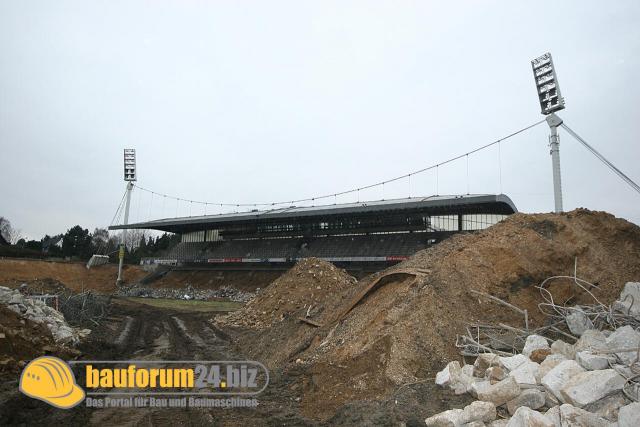

Das Dach der Haupttribüne ist mit Drahtseilen an den Spitzen der beiden Flutlichtmasten befestigt. Die Sprengung ist so vorgesehen das die beiden Lichtmasten seitens der Tribüne aufs Spielfeld fallen nachdem der Sprengmeister die Zündung für 80 kg Sprengstoff getätigt hat.

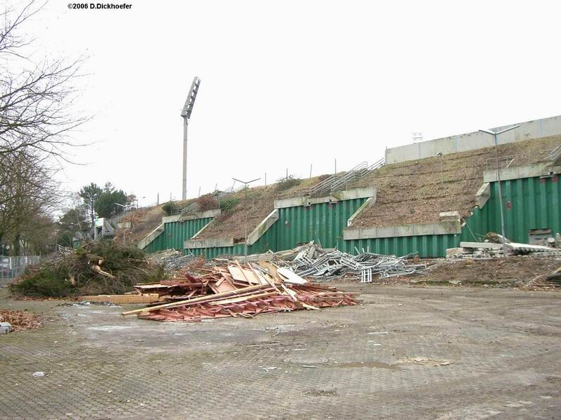

Wenn Mitte des Jahres die Abbrucharbeiten abgeschlossen sind dann werden
- 30.000 m³ Kies
- 30.000 m³ Gebrochener Beton/RCL und
- 700 Tonnen Stahl
übrig bleiben.
Das meiste RCL wird für die erschliessung des Geländes verwendet.

Wenn Sprengmeister Karl-Heinz Bühring am 07.03. um 13:00 Uhr die Sprengladungen zündet, detonieren 80 Kilo des Sprengstoffes Gelamon welche auf rund 150 Bohrlöcher verteilt sind. Die Sprengladungen befinden sich dabei an den zwei Fundamenten der Masten sowie an den Rückwänden der Tribüne. Gezündet wird nach einem präzise geplanten Schema in 20 Zündzeitstufen à 25ms - der Mythos Bökelberg ist demnach nach 0,5 Sekunden endgültig Legende.

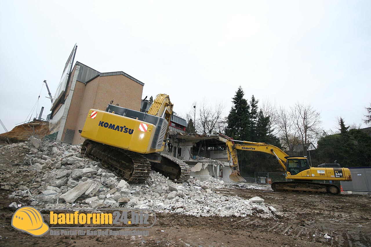

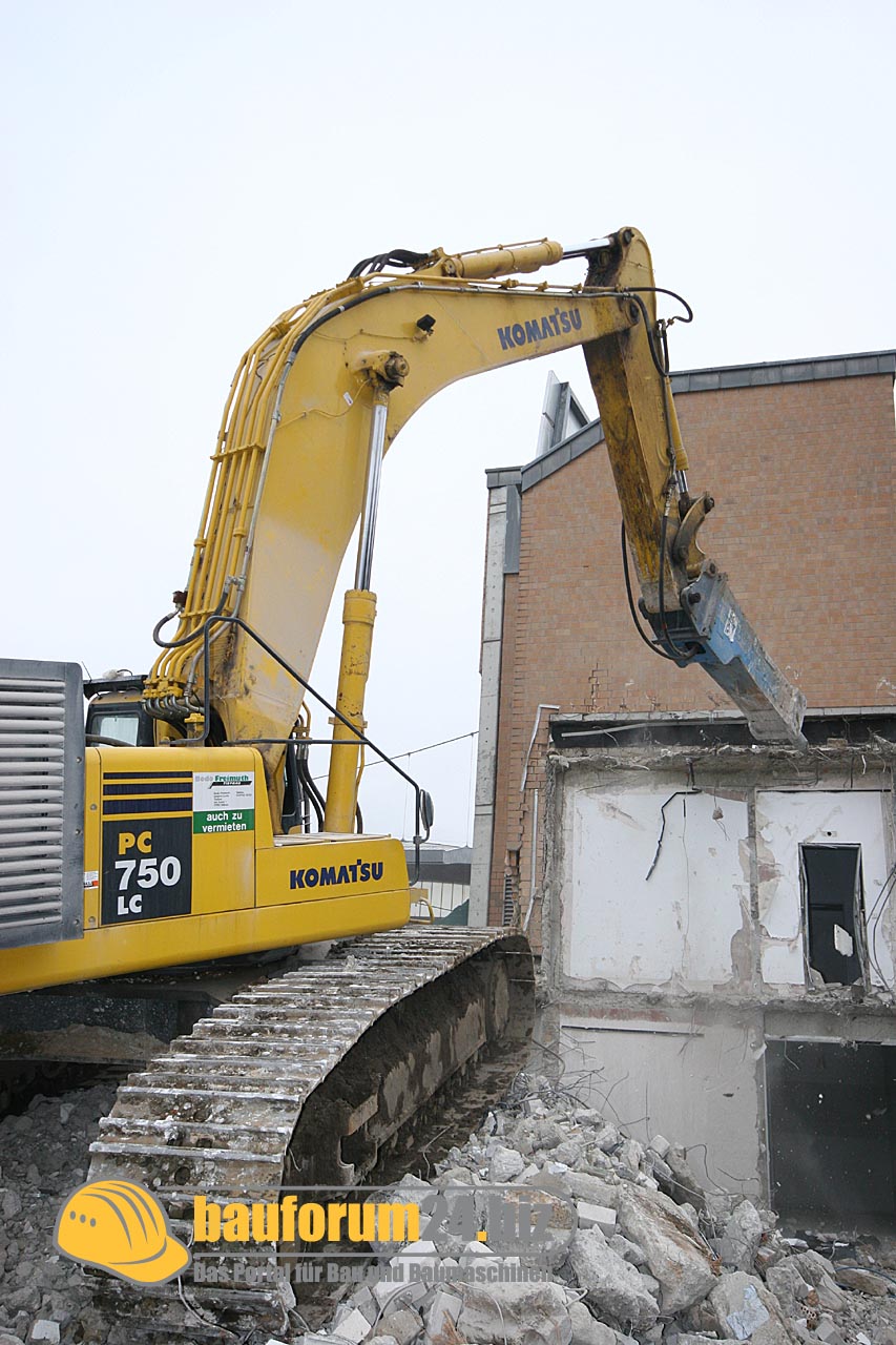

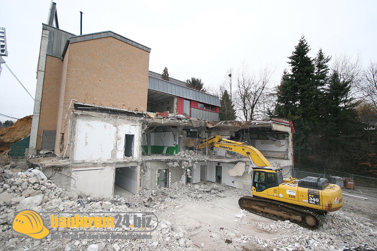

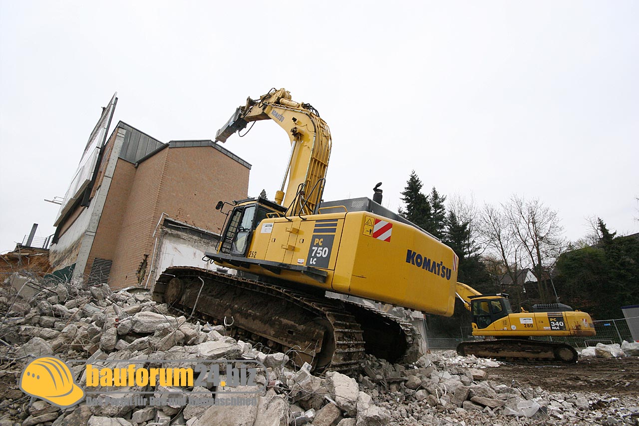

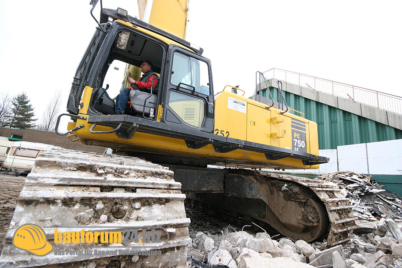

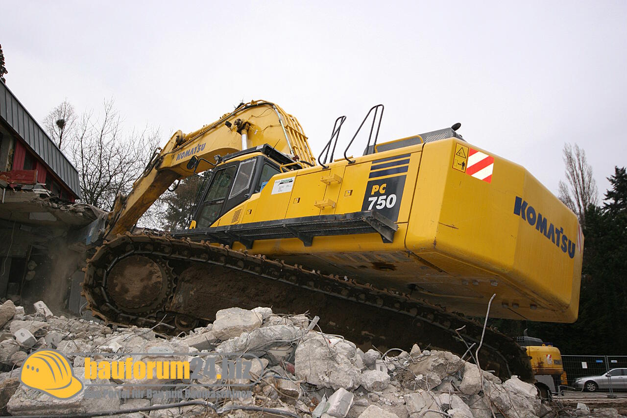

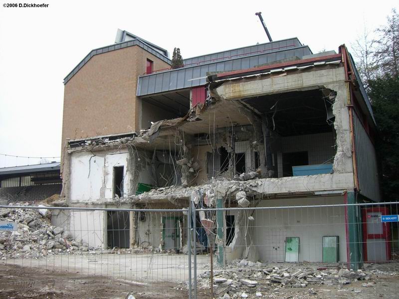

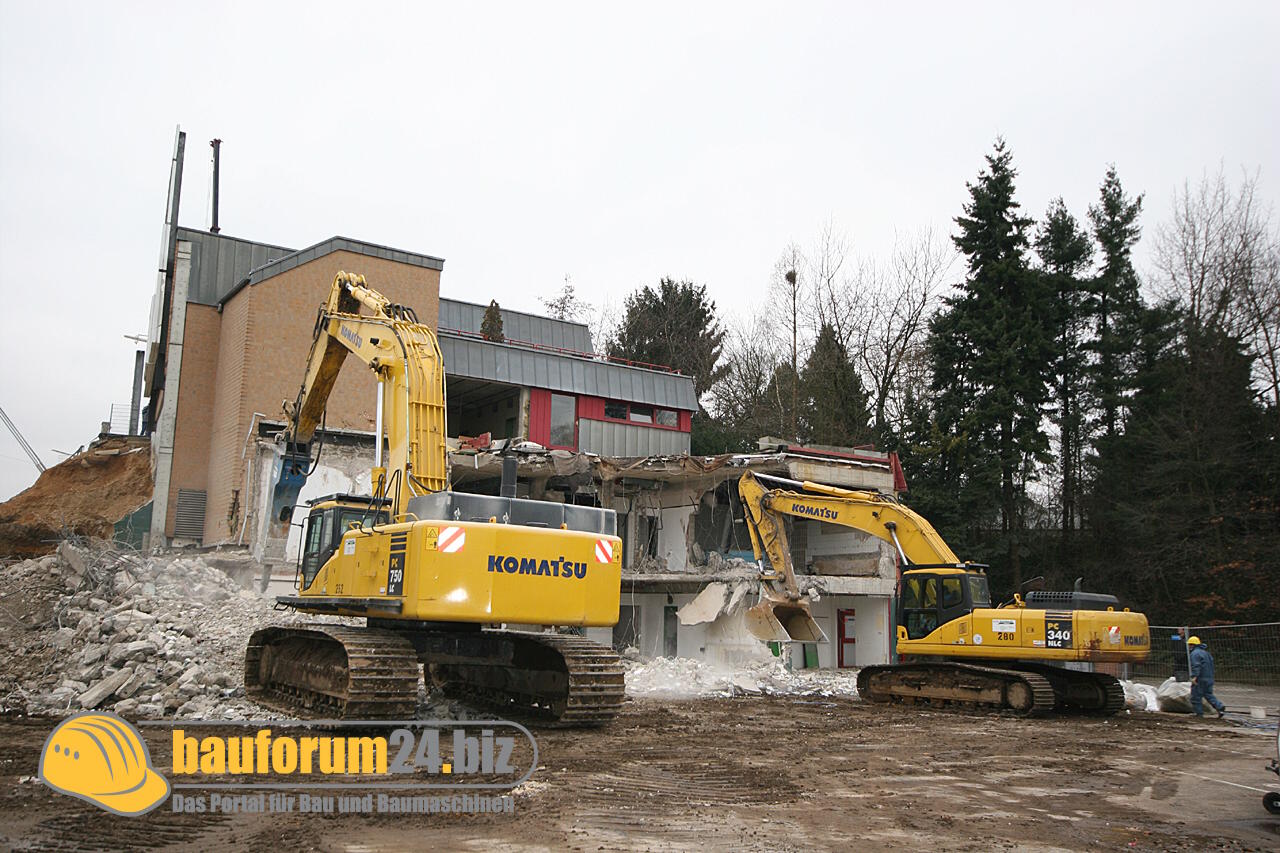

Bis dahin wird weiterhin mit dem Bagger rückgebaut. Laut Herr Senft von der ausführenden Firma Freimuth liegt man optimal im Zeitplan und erwartet den Abschluß der Rückbauarbeiten bis zum Sommer diesen Jahres. Schon im Herbst kann dann mit der Erschließung des Geländes begonnen werden. Geplant ist hier die Errichtung von etwa 60 Einfamilienhäusern.
