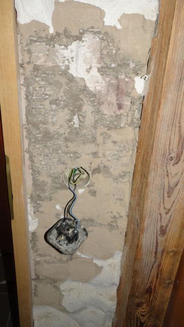

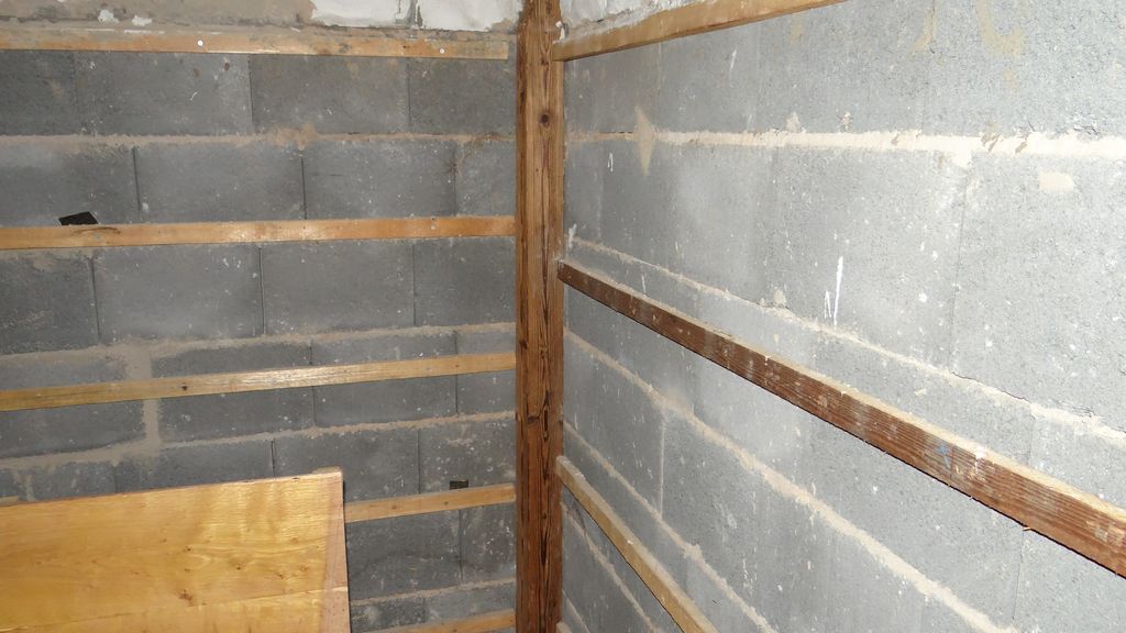

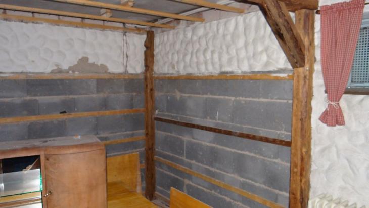

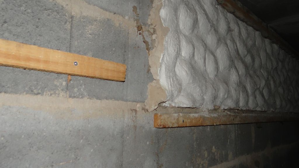

mittlerweile sind ja schon wieder ein paar Tage vergangen. Ich bin nun endlich dazu gekommen, die Holzpaneele von der Wand zu entfernen. Das Mauerwerk ist wie von mir erwartet Trocken und auch nicht kalt. Des weiteren habe ich nun auch an ein paar Stellen versucht den Putz abzuklopfen.
Anbei nun ein paar Bilder, ich hoffe ihr könnt mir nun noch ein paar Tipps geben wie ich weiter machen soll.
An einer der Innenwände wird an der Wand sowieso noch ein Ständerwerk montiert, in dem dann Lautsprecher, Subwoofer und die Leinwand integriert werden sollen. Diese Wand hätte ich mir dann gespart zum verputzen.
Nur mit den restlichen Wänden bin ich mir noch nicht sicher.
