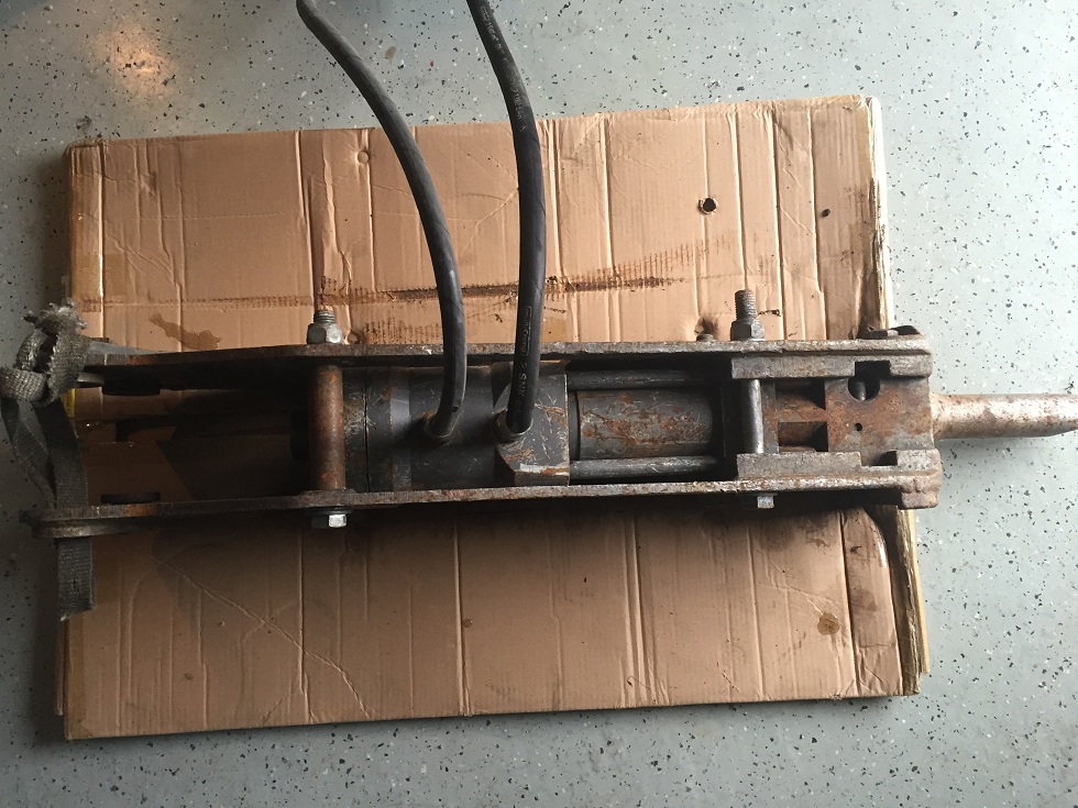

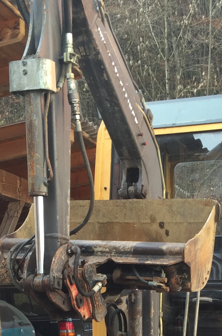

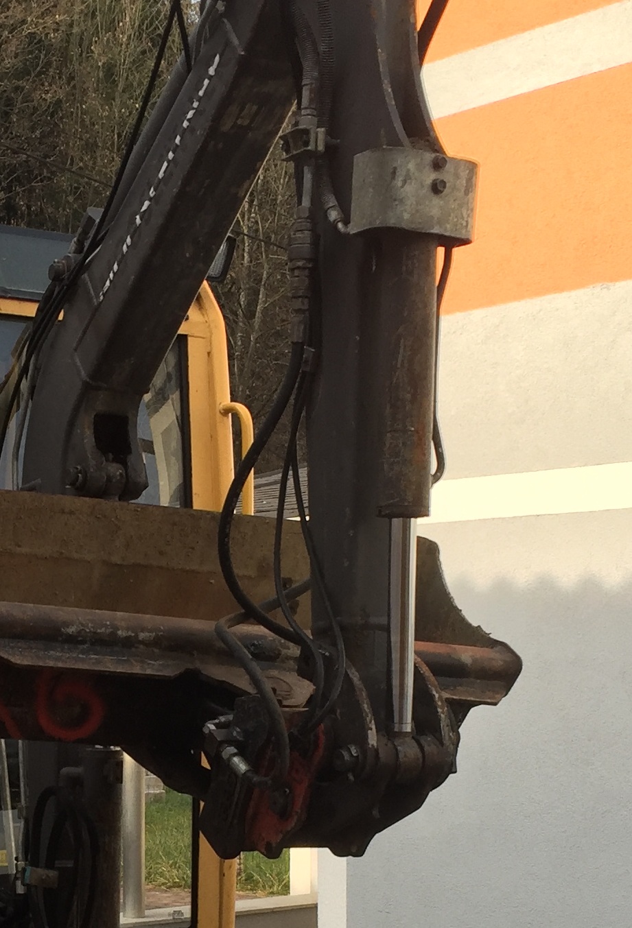

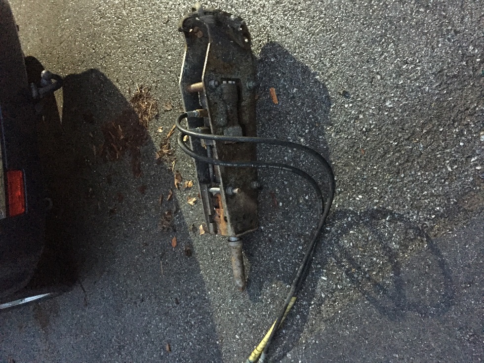

ich habe mir jetzt einen gebrauchten Stemmhammer für meinen Minibagger gekauft. Leider gibt es da jetzt sehr viele Fragen dazu (hab mir das einfacher vorgestellt!)
1. hat mein Volvo EC15B XTV überhaupt die richtigen Anschlüsse dafür? (siehe Fotos der vorhandenen Anschlüsse)

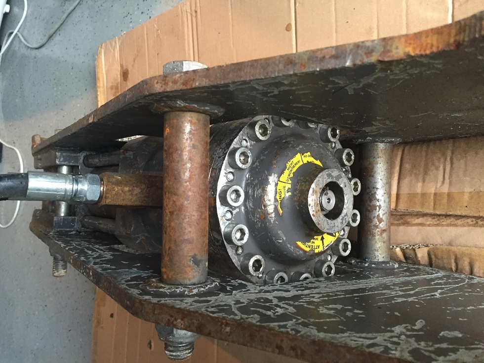

2. kennt zufällig jemand diesen Hydraulikhammer? Er funktioniert nicht richtig - wenig Hammerleistung vorhanden. Typenschild ist leider keines mehr oben.

Du hast (theoretisch, wenn mit doppeltwirkender Hydraulik ausgerüstet) unter dem Sitz ein Ventil zum Umstellen von "Einfachwirkend mit Rücklauf" (->Hammer) und "Doppeltwirkend" (Greifer). Das muss richtig stehen, sollte auch im Handbuch beschrieben sein.
Bei meinem sieht das etwas anders aus, da wurde zusätzlich zu den beiden Hydraulikleitungen nochmals ein druckloser Rücklauf nachgerüstet, wofür auch immer...
