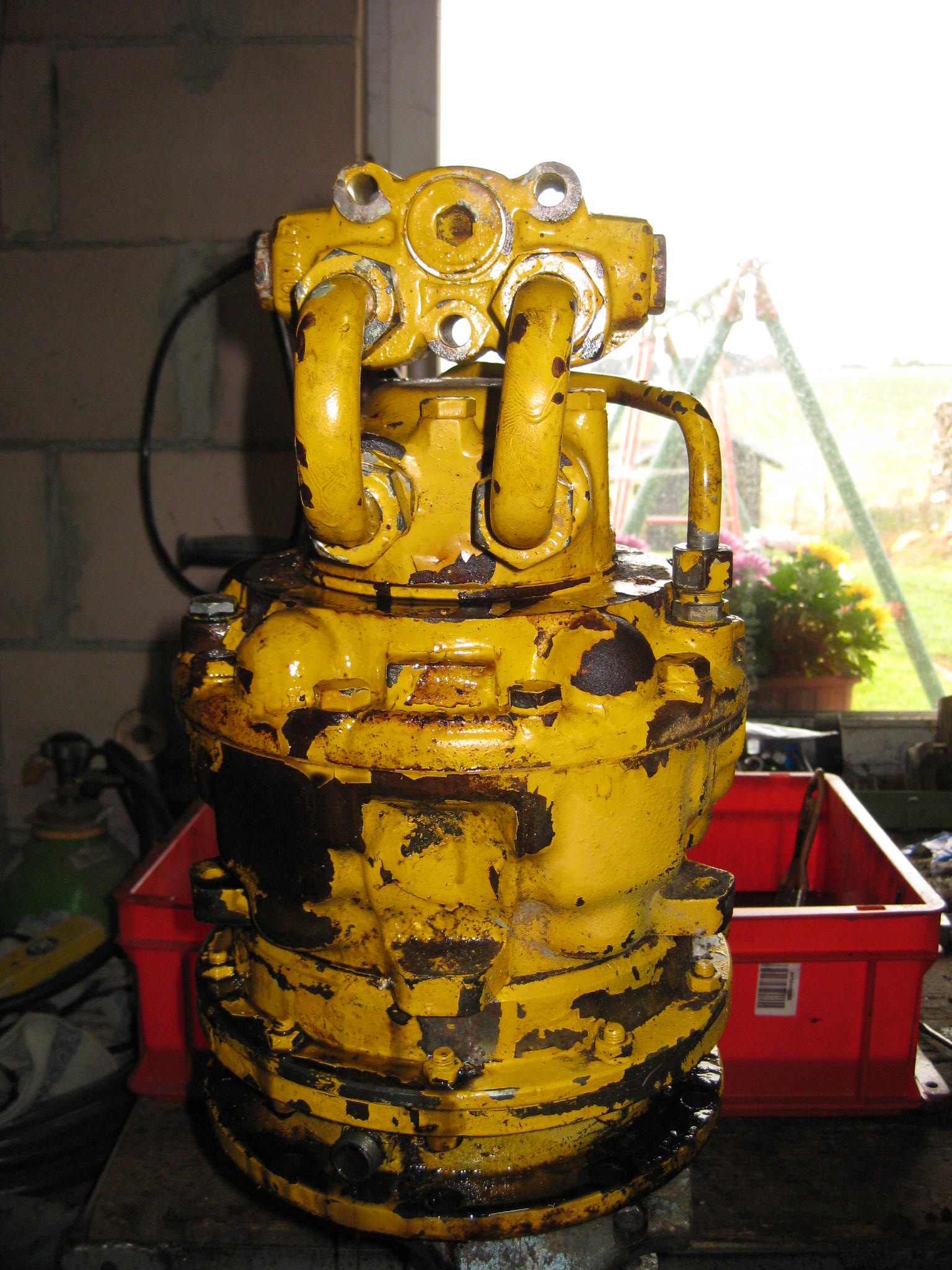

Unter dem Drehgranzes ist ein Rohr montiert auf das ein paar Hydraulikschlâuche gehen und ein mechanischersStößel der per hanbremsseil gedrückt wird.
Das mit den Hydraulikschläuchen ist die Drehdurchführung des DrehKranzes...
irgendwie muss das Öl ja auch nach unten zum Fahrmotor/Schild kommen.
Der mechanische Stößel ist vermutlich die Handbremse am Fahrmotor...
Deine Schwenkbremse sitzt nicht im Ölmotor, sondern im dazugehörigem Schwenkgetriebe,
also das Teil zwischen Ölmotor und dem Zahnrad was in die Verzahnung des Drehkranzes greift.
Du musst also nicht den Oberwagen/Turm runternehmen.
Schaut Btw ungefähr so aus beim Schaeff HML 30
IPB Bild
Da sieht man die Betätigung/den Hebel rechts oben im Bild, das runde ist die Bremstrommel bearbeitet von SirDigger

hallo
danke für deine Ausführung , nur leider trifz die nicht zu
unter dem drehmotor ist nur das lager mit dem Zahnrad. kein getriebe und auch keine bremse.
2015/11/post-31174-1446903654_thumb.jpg
hi
hier mal ein bild vom drehmotor
