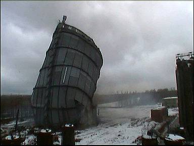

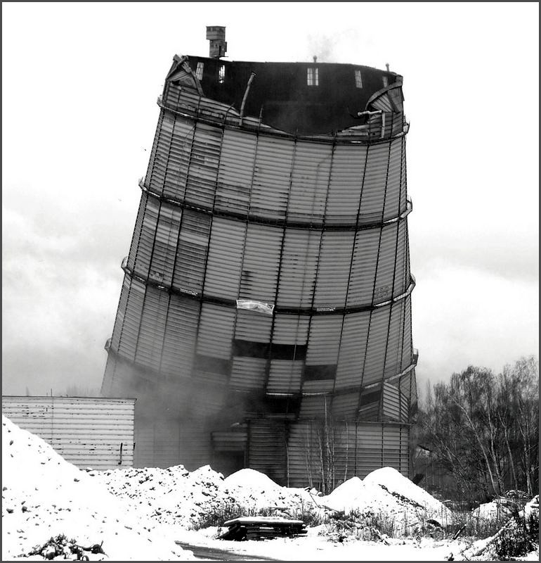

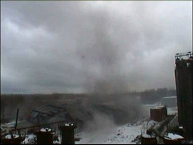

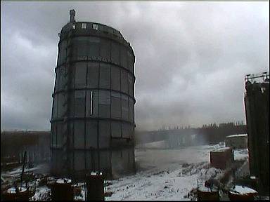

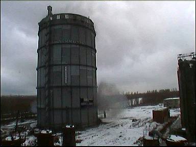

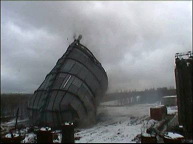

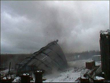

Beim Gasometer der Kokerei Hansa wurde zuerst der Deckel gesprengt.
Damit er auch ungehindert nach unten fallen konnte, musste die Luft irgendwo hinströmen (ähnlich einer Luftpumpe) und deshalb wurden damals grosse Bereiche der Bleche entfernt.
Das Sprengkonzept für den DEW Gasometer kenne ich nicht.
So sah es damals aus:
Die Fotos stammen aus einer unbemannten Filmkamera
Ich möchte gar nicht wissen was passieren würde, würde man den Deckel nicht vorher entfernen, obwohl ich mir denken kann WAS dann passieren würde, und das ist nicht gerade schön.
Ich habe hier gerade eine Luftpumpe liegen, wenn man den Hebel ruckartig rein schiebt merkt man den Luftwiderstand der entsteht weil die Luft nicht schnell genug entweichen kann, wäre oben, bei der Nadel ein Deckel würde das Dingen abfliegen und durch die Gegend fliegen, ähnlich sähe es dann wahrscheinlich beim Gasometer aus denke ich mir mal, oder er würde irgendwo seitlich aufplatzen, wäre aber sicherlich auch nicht gut.

Das witzige an der Sache ist, dass Sprengmeister Hermann Havekost damals in einem Fernseh Interview vor der Gasometersprengung in Do-Eving gesagt hatte, dass der Deckel reinfällt.
Er hob aber ab und flog durch die Luft.
Bei der Sprengung auf Hansa sagte er dann, der Deckel fliegt wie ein Ufo durch die Luft.
Der fiel aber wie auf den Fotos zu sehen dann rein.
@Schrotti
Ich dachte schon er bleibt stehen, so lange war nach der ersten Sprengung nichts passiert! biggrin.gif
