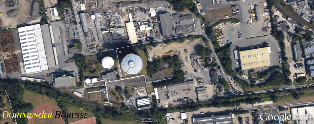

Die Einschnitte sind denke ich mal Sollbruchstellen? damit der Gasometer dorthin den Abgang macht?

Ok nun sehe ich auf den Bildern von Schrotti wo der Gasometer den Abgang hin machen soll, (nach Osten in Richtung Lagerfläche von Gehrken weiß ich ja. Konnte das auf den Bildern nicht so gut sehen).
Deswegen nun meine Frage für was die Einschnitte? soll der Gasometer dort geschwächt werden, damit er genau in dem Bereich der Einschnitte abknickt und dann nach nach Osten den Abgang macht?

Hier mal ein Bild aus der Luft von Googel Earth

Genau so sieht's aus. Auf den letzten Bildern kann man gut erkennen, dass der Gasometer in dem Bereich, wo er einknicken soll, nur noch auf den Stahlträgern steht. Die werden dann mit Schneidladungen weggeschossen, so dass die Dose gar keine andere Chance hat, als in Richtung Osten, vielleicht leicht in Richtung Südosten, einzuknicken.
