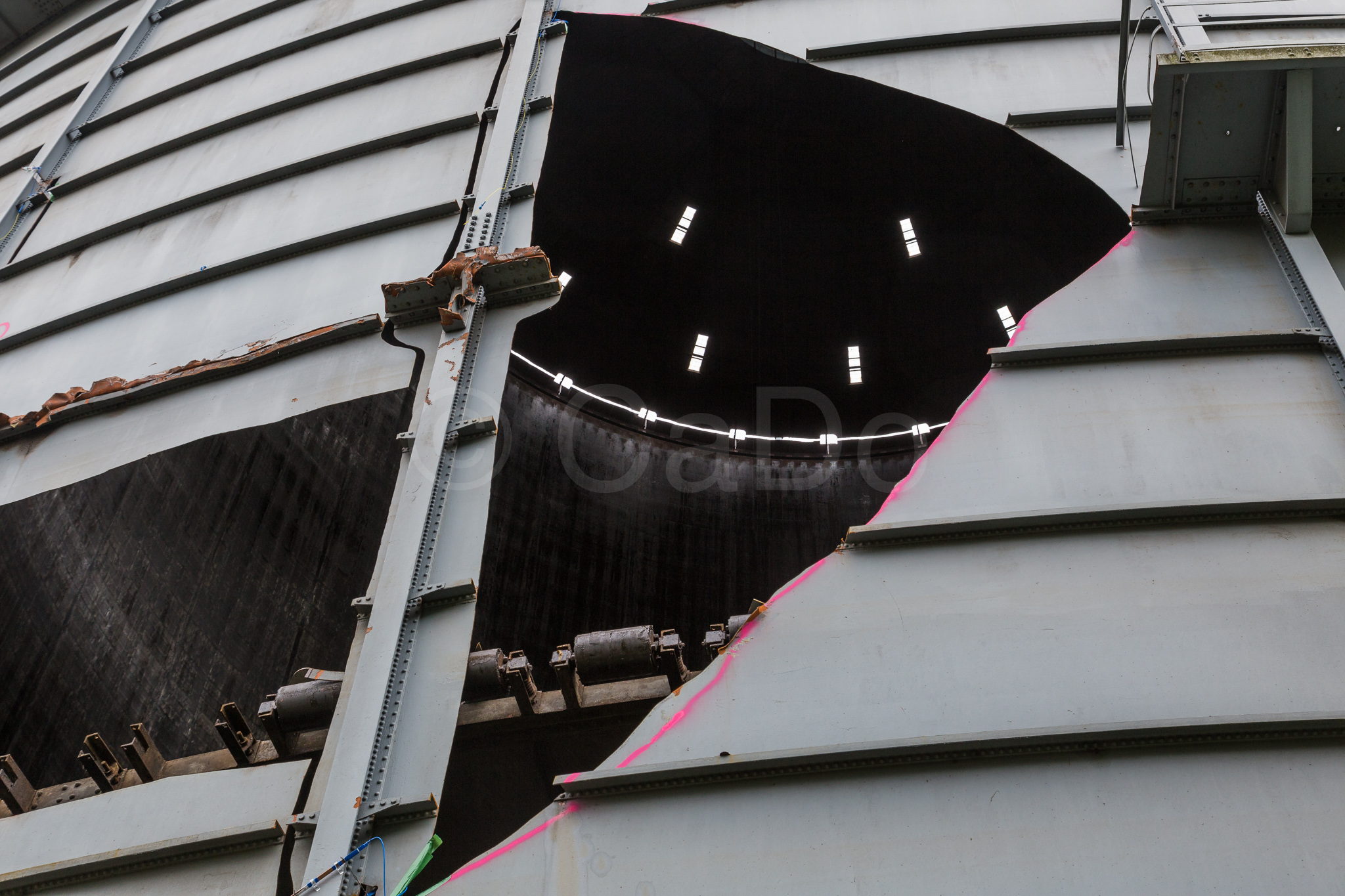

Aus Sicherheitsgründen wurden die Bleche im Kaltverfahren herausgetrennt.

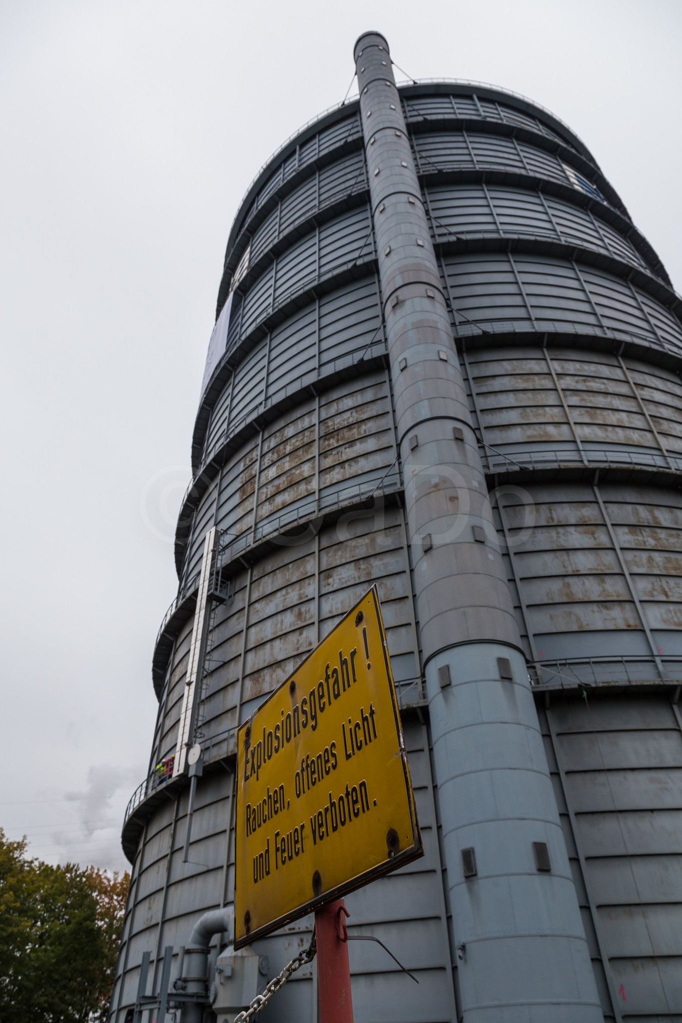

Zunächst wird der Deckel abgesprengt, welcher dann nach innen fällt. Ca. zwei Sekunden später werden die Ladungen am Sprengmaul gezündet. Danach sollte der Turm in das gut 70 Meter lange Fallbett stürzen.
