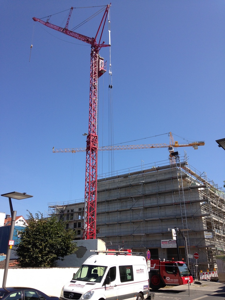

beim MK (Mobilbaukran) funktioniert das ganze per Knopfdruck. Du und ich wir dürften die gleichen Radiomatic Funkfernbedienungen haben. Links den von dir erwähnten Drehschalter kann ich auf 15,30,45 Grad anwählen.
Dann draufdrücken und die Katze fährt bei 30 und 45 Grad gewählte Steilstellung automatisch nach ganz vorne. Bei 15 Grad kann die Katze stehen wo se will, bei allen Varianten ist es nur wichtig das der Haken ganz hochgezogen ist. Mich würde interessieren wieviel du mit 45 Grad ganz vorne bei 32m noch heben kannst ??

Hi Stephan!
Er meint aber die 45° Ausweichstellung des Auslegervorderteils. Anders geht beim K nicht. whistling.gif
