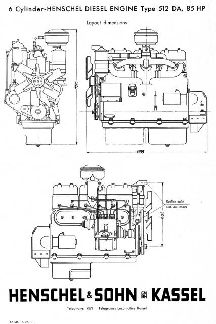

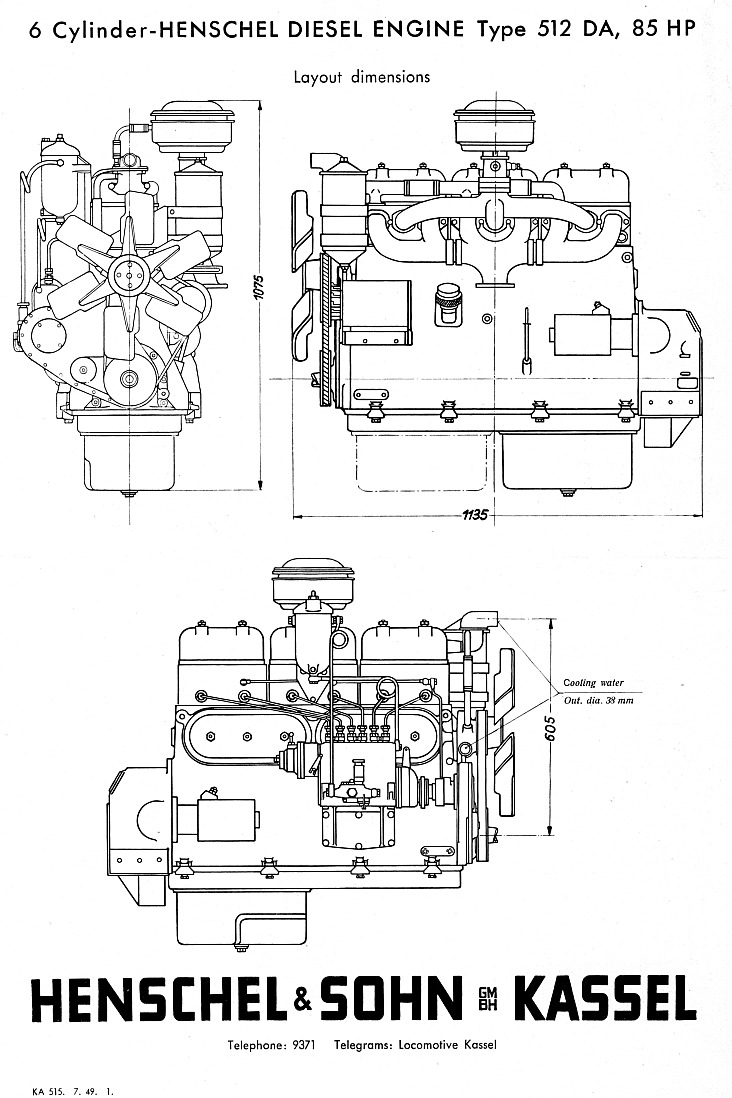

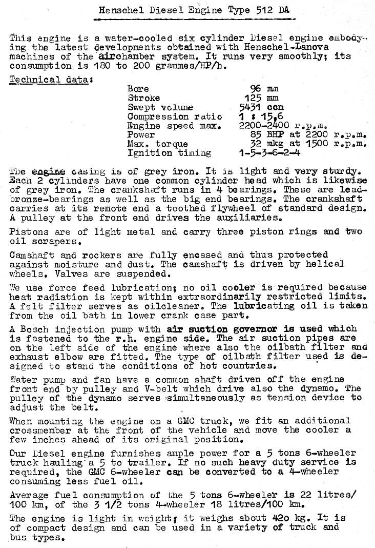

Prospekt des Einbaudiesels 512 DA von Juli 1947, inclusive Motorbeschreibung.
Weitere Prospekte zu diesem Thema stelle ich in Kürze in den Henschel-Thread ein!
