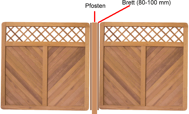

Hallo ihr`s,
ich habe da mal ne Frage und zwar wollen wir uns einen Sichtschutzzaun anschaffen nur haben wir uns jetzt gefragt wie man das macht wenn man am ende nur noch ...sagen wir mal 50cm...hat das Element aber 1,80cm lang ist,man kann doch das Element nicht einfach durch schneiden!Also was macht man dann mit den 50cm die da übrig bleiben??

Hallo,
ich weiß ja nicht um wieviele Elemente ess sich handelt, aber man kann z.B.
neben den Pfosten noch Bretter montieren, um die Elemente praktisch zu verlängern.
Ich habe hierfür mal ein Bild gemacht.
Einfach die 50cm durch die Anzahl der Elemente teilen und das Ergebnis ist die Brettstärke ;-)
Gruß
Andreas

Lieben Dank ,so wird das gut klappen!
