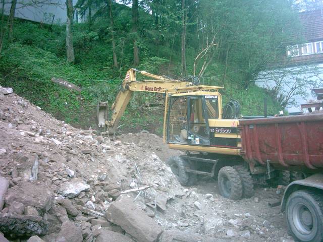

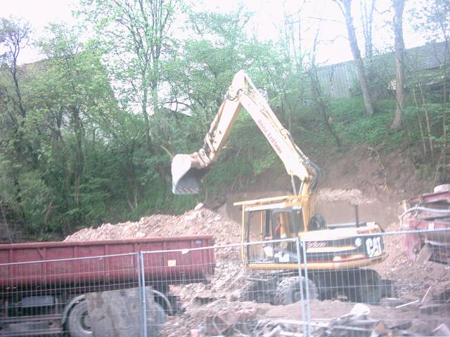

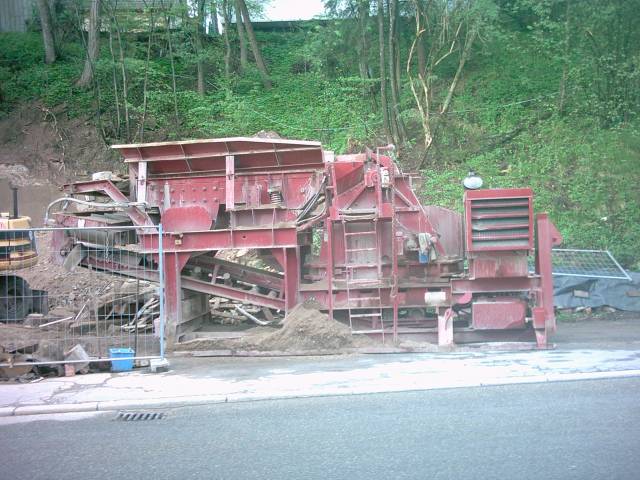

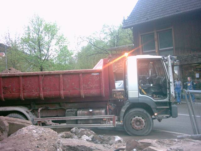

Nach dem Abbruch wurde der Bauschutt gebrochen und als Recyclingschotter weiterverwendet.Nun wurden eingesetzt,ein Brecher,ein Radbagger CAT315B,und ein geliehener Lastwagen,IVECO,mit Abrollcontainer.

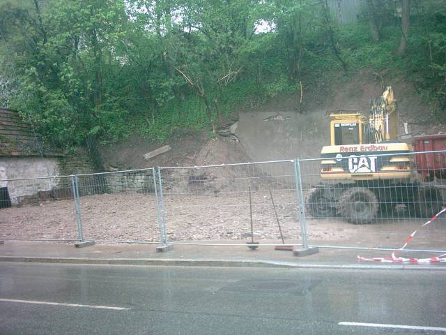

Nachdem die Baustelle beendet war,sah das Gelände so aus,bald kann man hier parken. biggrin.gifbiggrin.gif

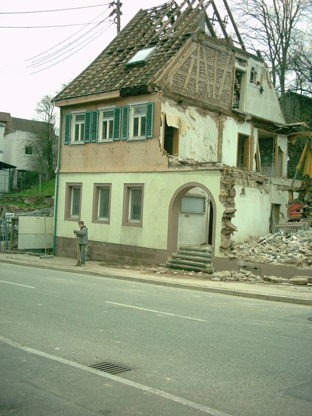

Eine Frage habe ich: Warum wurde das Dach von Hand abgedeckt? eusa_think.gif
Ist ja nicht ganz ungefährlich. Oder war die Dacheindeckung asbesthaltig?

Da kann ich vieleicht auch was zu sagen!! Es ist durchaus üblich, bei Gebäuden die am Straßenrand oder Bürgersteig stehen, das Dach von Hand abzudecken. Weil bei den
Abbrucharbeiten die Dachziegel unkontrolliert auf Straße oder Bürgersteig fallen würden. Das hätte beschädigte Autos, ... kopfverletzte Passanten und eine Menge Ärger zur Folge. eusa_think.gif Thomas?? blush.gif
