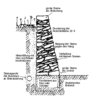

Servus,
ich zwar bisher noch keine Natursteinmauer gebaut, allerdings hatten wir dieses Thema vor nicht allzu langer Zeit in der Schule.
Den Aufbau einer Trockenmauer kann man HIER gut erkennen.
Meiner Meinung nach wäre Beton als Hinterfüllung zu riskant, vor allem für die Natursteine (Ausstülpungen). Ich würde da eher zum Kies/Schotter greifen.
Aber vielleicht hat hier ja jemand mehr Erfahrung wie ich und kann dir da genaueres sagen.

Ist den Mehraufwand absolut nicht wert, da die Last ja schon von den Pflanzringen abgefangen wird und die Mauer somit nur zur Verblendung da steht. Reicht also ganz normal Dosierung und halt mit Schotter/Kies/Mineralgemisch verfüllen.

Hi
was meinst du mit Riskant? eusa_think.gif was soll das den Steinen ausmachen? Es gibt auch Einkornbeton! Wird hart wie Beton und lässt Wasser durch wie Drainkies!
Ich Hinterfülle normalerweise auch immer mit Kies (16/32), aber hatte auch schon ne Mauer bei der war Einkornbeton gefordert, war vor 12 Jahren die steht heut noch und den Steinen geht es auch gut! whistling.gif klatsch.gif
( ich setze Natursteinmauern mit Kantenlängen von 60-120cm und Tiefen von 60-100cm, mit Bagger und Greifer!) Nur der Vollständigkeithalber, also kein "Handformat"
Gruß Tino!
Gegen Einkornbeton gibt es natürlich überhaupt keine Einwände, das sollte den Steinen echt nix ausmachen. Der Threadersteller schrieb nämlich was vom hinterbetonieren, da dachte ich an etwas anderen Beton biggrin.gif Aber mit dem Einkornbeton hast du völlig recht, wäre ne gute Lösung top.gif Obwohl Kies oder Schotter in diesem Fall auch völlig ausreichen würde smile.gif
