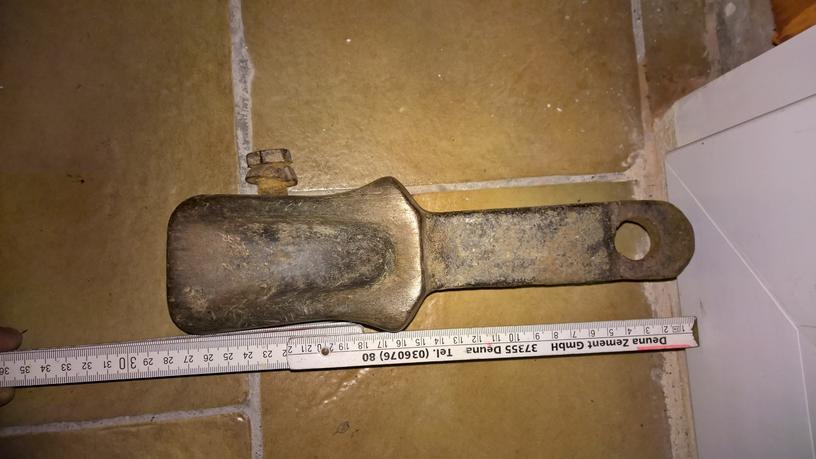

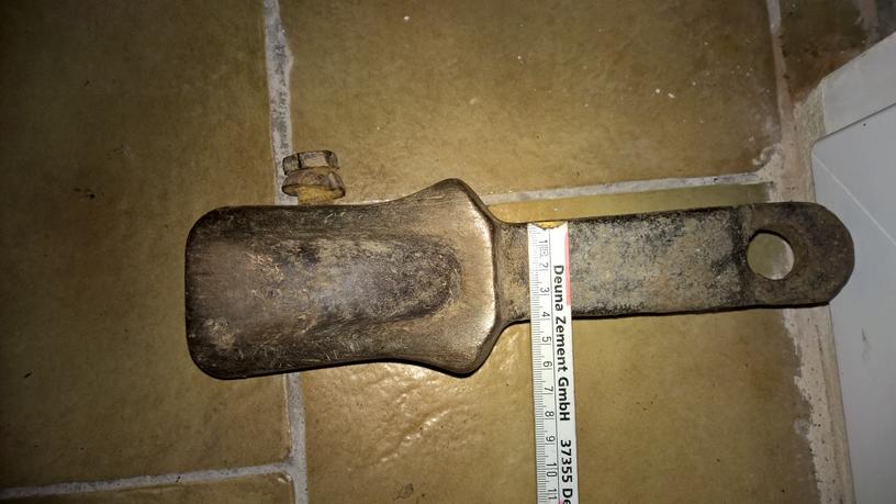

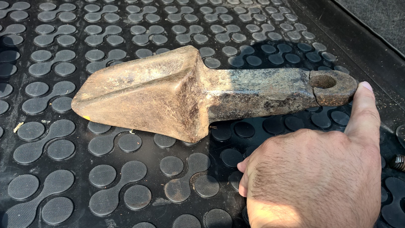

Danke für deine tollen Bemühungen. Optisch sehen sie so aus, wie die von dir vorgeschlagenen, aber die Maße passen leider nicht: siehe folgende Bilder:
2015/08/post-30894-1439583113_thumb.jpg
2015/08/post-30894-1439583132_thumb.jpg
2015/08/post-30894-1439583150_thumb.jpg
Dann scheinen wir es wohl mit einem ausgestorbenen System zu tun zu haben eusa_think.gif
Dann vielleicht doch neues Messer und neue Halter.
