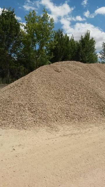

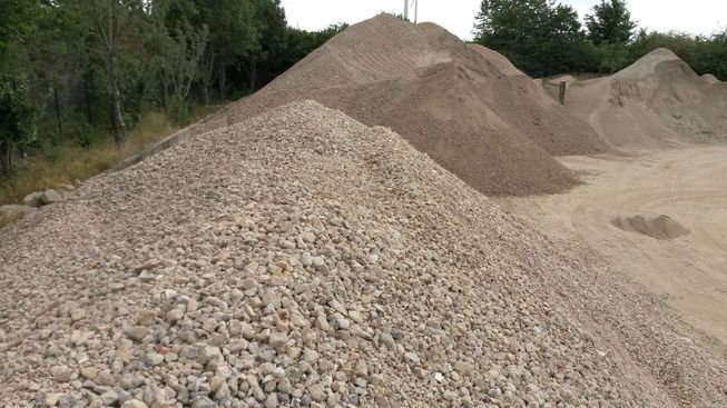

Die Massenermittlung wird ein immer wichtigeres Thema beim Bau.
Am Ende wird sich nicht selten darum gestritten.

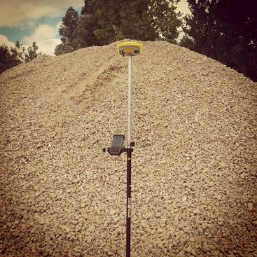

Hier stelle ich einmal ein Beispiel für die Ermittlung der Miete mit dem Ausfmessen per GPS ins Forum.

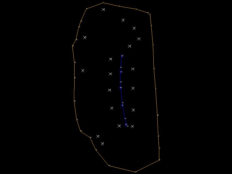

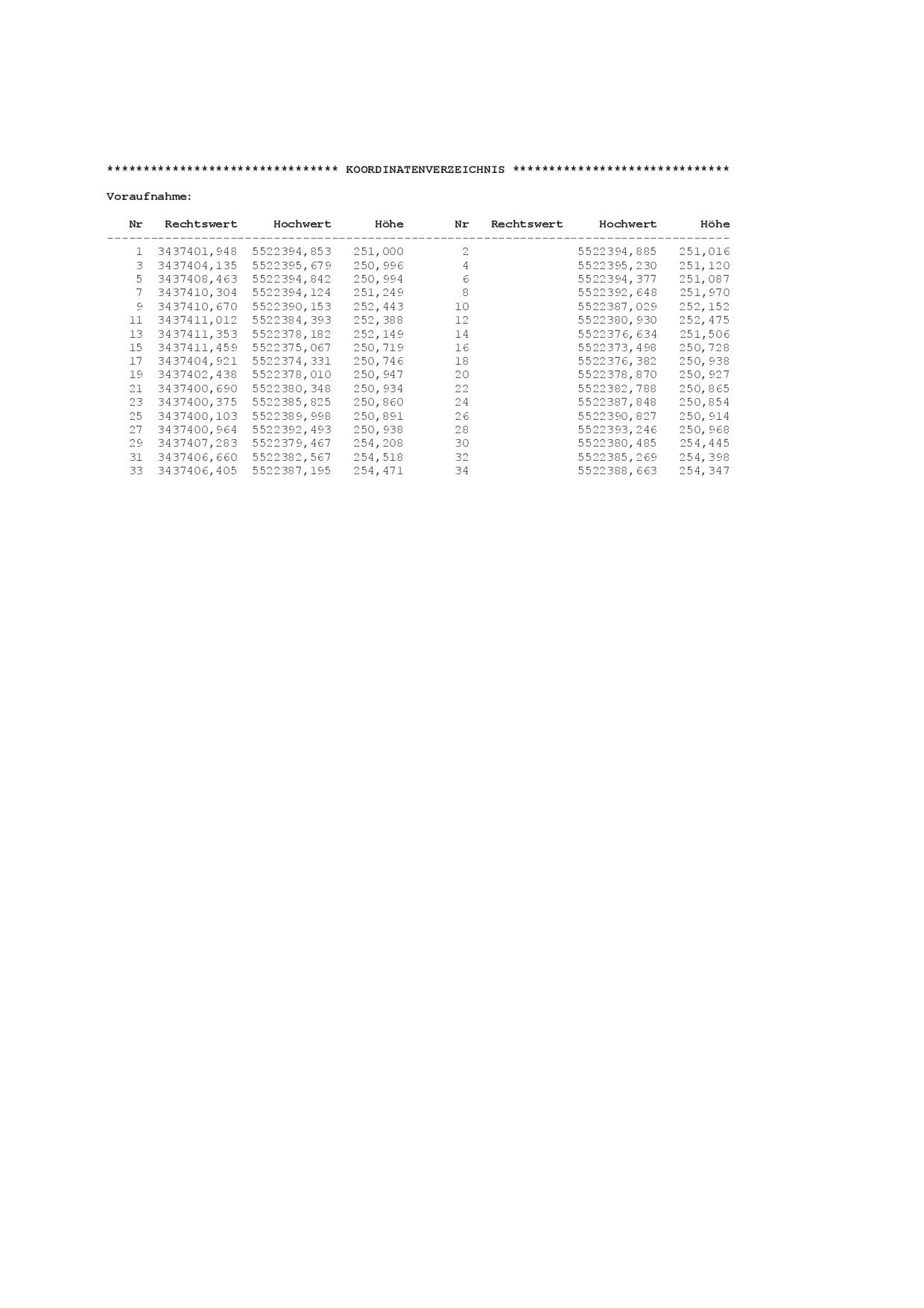

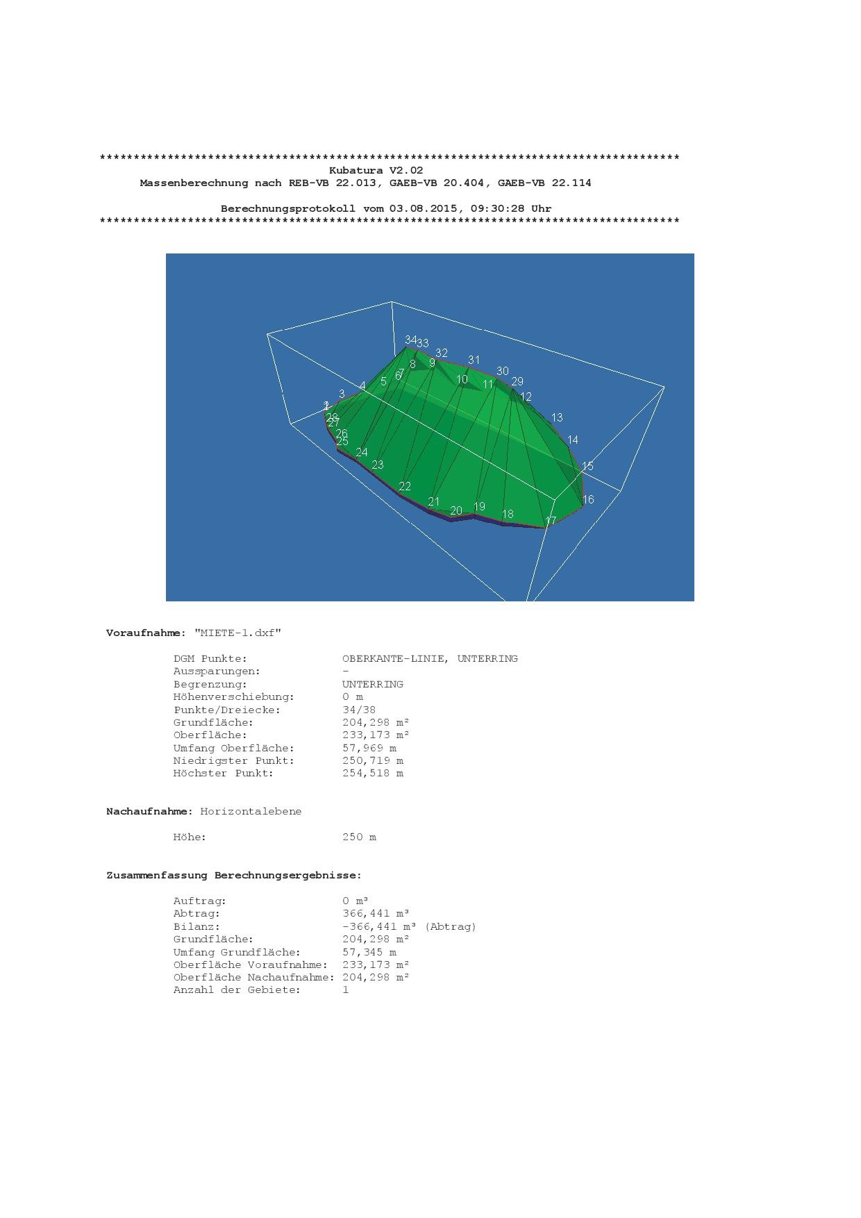

Darstellung im CAD Programm
Später werde ich noch die Darstellung vom Feldrechner online stellen.
