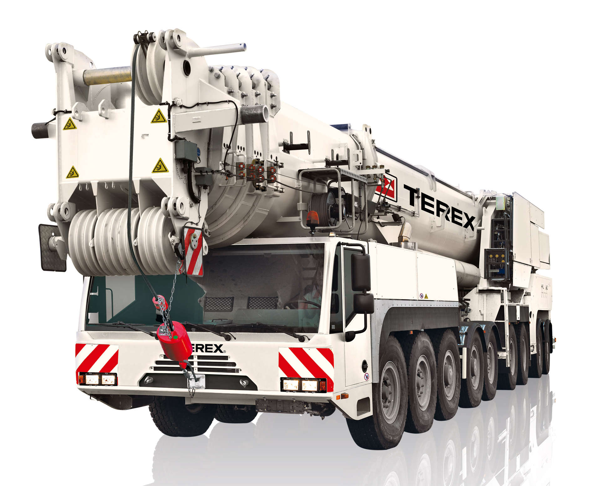

Die Krane gehören dem niederländischen Schwerlast-Unternehmen Peinemann Cranes, wie den Bezeichnungen auf den Mobilkranen zu entnehmen ist. Auf Anfrage von Bauforum24 bestätigte Liebherr, dass es sich um den zuerst umgestürzten 7-Achs-Teleskopkran um einen Liebherr LTM 1400-7.1 aus dem Liebherr-Werk Ehingen handelt. Der 400-Tonnen-Kran ist auch auf der Seite von Peinemann aufgelistet.
Bei dem anschließend umgestürzten 9-Achs-Mobilkran handelt es sich um den Terex AC 700 aus dem Terex-Werk Zweibrücken, der im Jahr 2014 an Peinemann ausgeliefert wurde. Das bestätigte Terex Cranes auf Anfrage von Bauforum24. Der Kran hat eine maximale Traglast von 700 Tonnen.
Zunächst wurde darüber spekuliert, dass es sich dabei um einen älteren Demag AC 650 von Peinemann handeln könnte, doch laut Angaben von Terex Cranes sind diese Gerüchte nicht korrekt.
Im Hansebubeforum gibt es Fotos aus dem Dezember 2014 von der Inbetriebe des Terex AC 700 auf dem Gelände von Peinemann Cranes. Der Hauptausleger ist dort mit 55,5 Meter Länge angegeben.
Der 9-Achser Terex AC 700 hat eine maximale Traglast von 700 Tonnen
