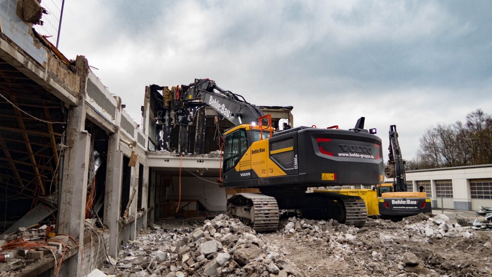

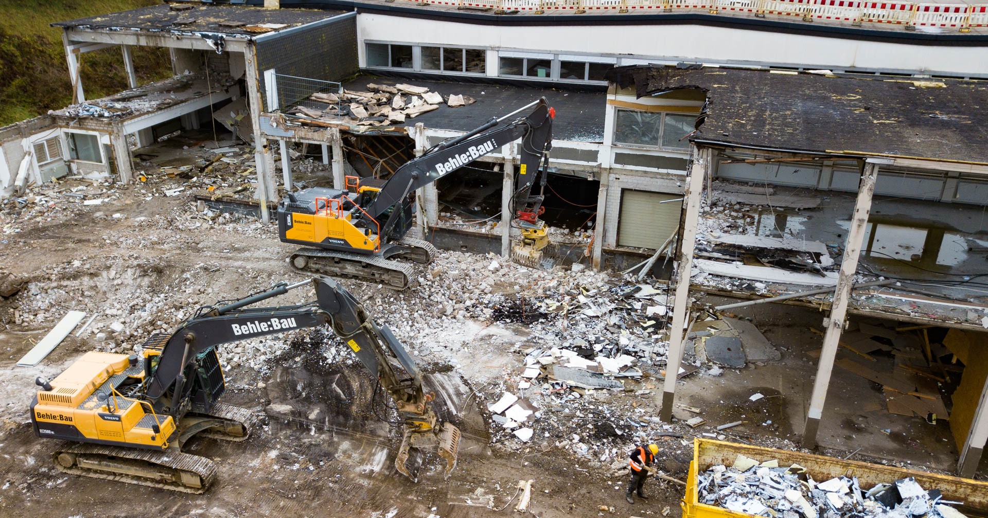

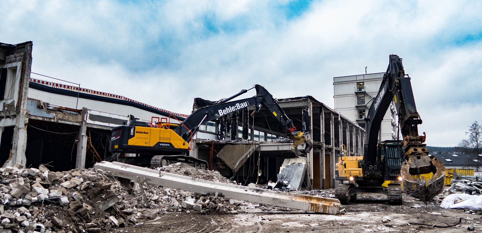

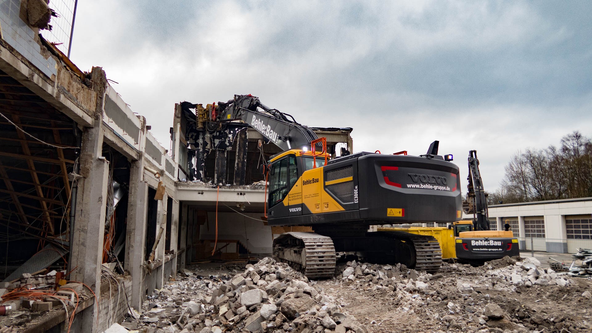

Hallo zusammen,
 anbei ein kurzes Video des EC300ENL im Rückbau.
Maschine wurde nach Kundenwunsch für den Rückbau modifiziert.
  • Monoausleger gestreckt und um einen Meter verlängert
  • Zusatzkontergewicht in Sandwich Bauweise (2,5) to.
Die Maschine hat somit eine Reichhöhe von 10,5 Metern (Stielende) und kann flexibel für Rückbauarbeiten und Erdbauarbeiten umgesetzt werden.
Für viele Kunden muß es nicht immer zwingend eine Longfront sein.
Abhängig von der benötigten Reichweite/ Reichhöhe reicht hier oftmals eine modifizerte Maschine im Berech der 30 to. Klasse aus.
Bin auf Euer Feedback gespannt.

Hier noch ein paar Bilder vom Einsatz.
Ich wünsche Allen ein frohes Weihnachtsfest !

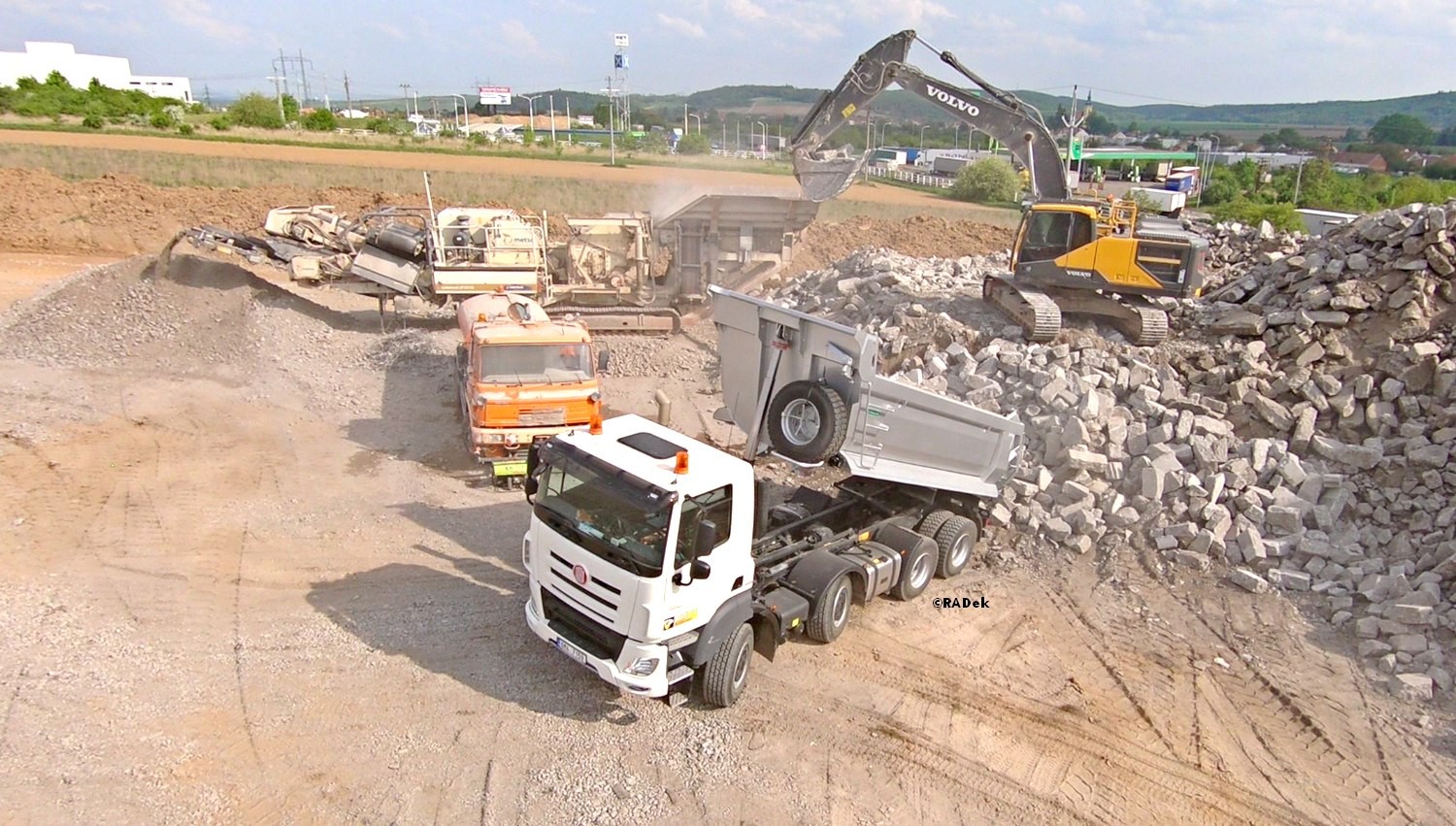

Volvo EC 300E Abbruchbagger von Ettengruber mit Rotar RDP-32S crusher.

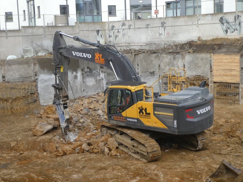

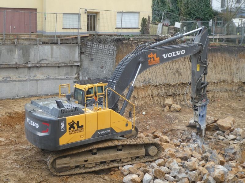

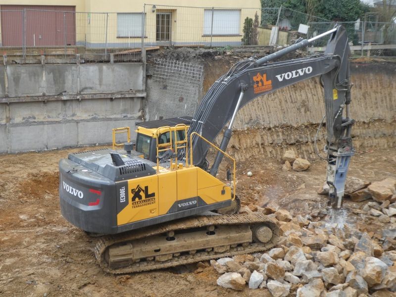

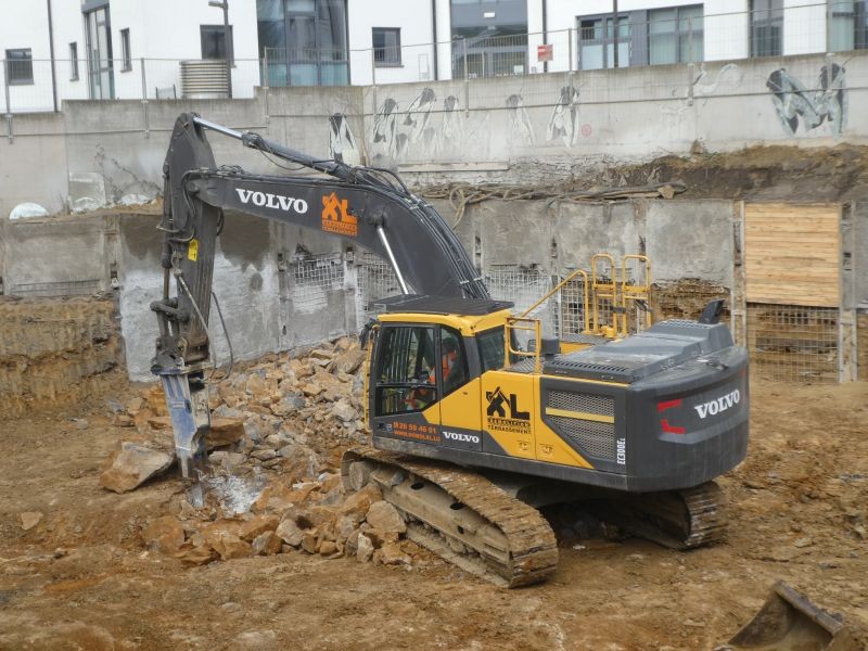

EC 300 E L beim Fels stemmen auf einer Baustelle für neue Wohnungen in zentraler Lage in Luxemburg.
